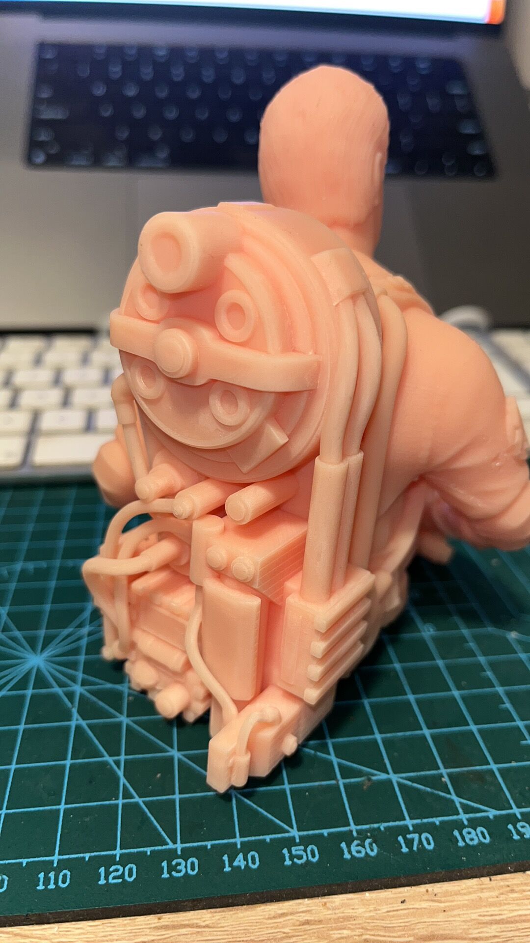

Segítő szándékkal írom a saját véleményem: A mindenhol ív és lekerekítés modellezés kis méreteknél nem hasznos szerintem. Felső részen a kis lekerekítéseknek pl. nincs értelme, mert a nyomtatási felbontásnál alig nagyobb.
Egyébként nekem tetszik az ötlet. Non-planar-ban szép lenne. Vagy valami utómunkát kaphatott volna. -
