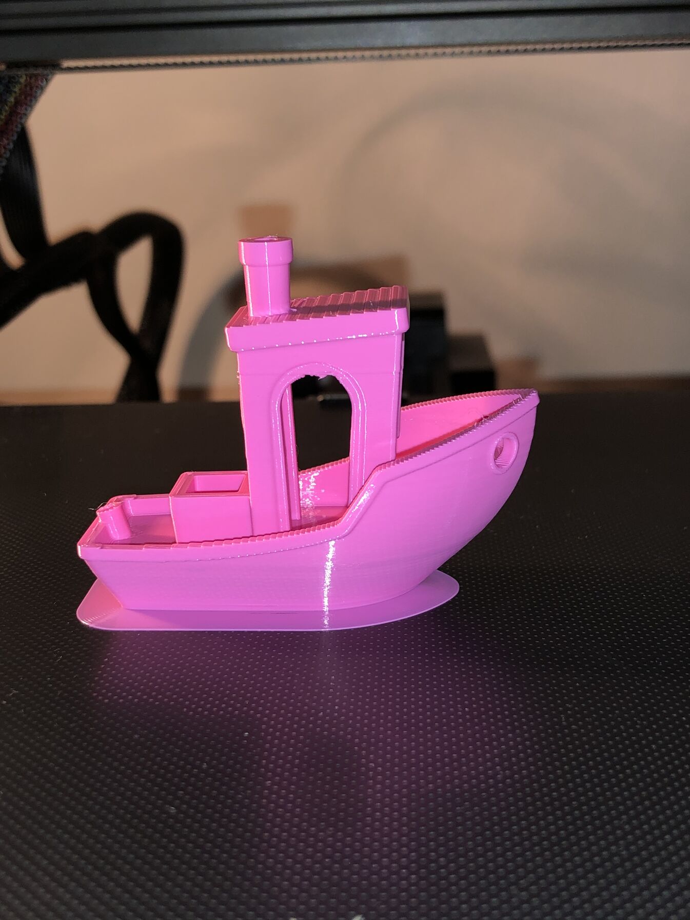

Ma több időm volt, így alaposabban szinteztem az asztalt és nyomtattam egy benchyt. Az eddigi beállításokon nem változtattam. Szerintem a szintezés és maga a hajó is jól sikerült. Persze brim nélkül még mindig nem mertem nyomtatni, esetleg majd én is kipróbálom a ragasztót.
Hétvégén pedig szeretnék valami komolyabbat is készíteni

Van.
Ne használj BL-Touch-ot.
Komolyan, az elején még én is próbálkoztam vele, de többszörre többfélét mért, szerintm nem negbízható. Azóta is a fiókban van.
Halgattam itt a nálam tapasztaltabb fórumtársakra és beszinteztem manuálisan, papírlappal egyik nyomtatómat kb. 1,5 másikat 1 éve. Mivel nincsenek mozgatva, azóta sem kelett újra szinteznem egyiket sem, csak nyomtatok.
A gyorsabb szintezéshez esetleg segít egy erre kitalált gcode (letölthető pl. Thingiverse-ről), ami felfűti a nyomtatót, majd gombnyomásra tovább lépked a sarkokra és középre. Ezt kétszer megismételve jó is lett a bed szintezése. -
