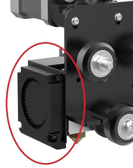

tvamos #47862 üzenetére
Supported Fans
4010 Radial Blower (single and dual)
4020 Radial Blower (single and dual)
5015 Radial Blower (single and dual)
5020 Radial Blower (single and dual)
4010 & 4020 axial fans for heat sink coolingIlyenre tudsz upgradelni, de a blower fanok mindig is hangosak lesznek egy dual 5015 setuppal lehet tudsz nem 100% fan speeden nyomtatni és akkor elviselhetőbb lesz mint a gyári ultragagyi 4010es blower
