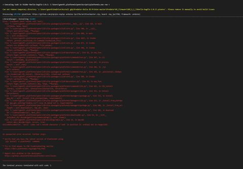

2thletme2day
Üdv
SKR v1.3-ra való Marlin ráhegesztésében lenne szükségem segítségre. Az istennek nem tudom lefordítani a nyomorult marlin configot. Próbálkoztam Atom-al és VScode-al de egyikkel sem sikerül a dolog. A problémám a már rögtön a fordítás után kezdődik. Ezt a hibaüzenetet kapom rögtön a fordítás megkezdése után
PlatformIO minden fülét végignyomkodtam és mindent frissítettem amit feldobott, hogy elérhető. Nem tudom, hogy rögtön a kép legelején látható sárga szöveg okozza-e a problémát de ha kézzel kitörölöm a .pioenvs mappát akkor sem történik semmi. Utána újra rányomva a fordításra ugyanezt az hibasort dobja ki.
pip install -U platformio paranccsal frissítettem a platformio-t is de semmi nem változott. Mi lehet a probléma? Többszöri Atom és VS Code újratelepítés sem hozott előrelépést.

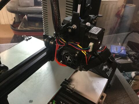

Holleanyo
Felszereltem a BMG extrudert direkt drive hajtással a Ender 3-ra. Szépen működik csak a végállások nem stimmelnek. X irányba lemegy a fej az asztalról kb. 3 mm-t, Y irányba pedig kb. 15 mm-t. Át kell majd szerelni a végállás kapcsolókat? (nem lesz egyszerű mutatvány)

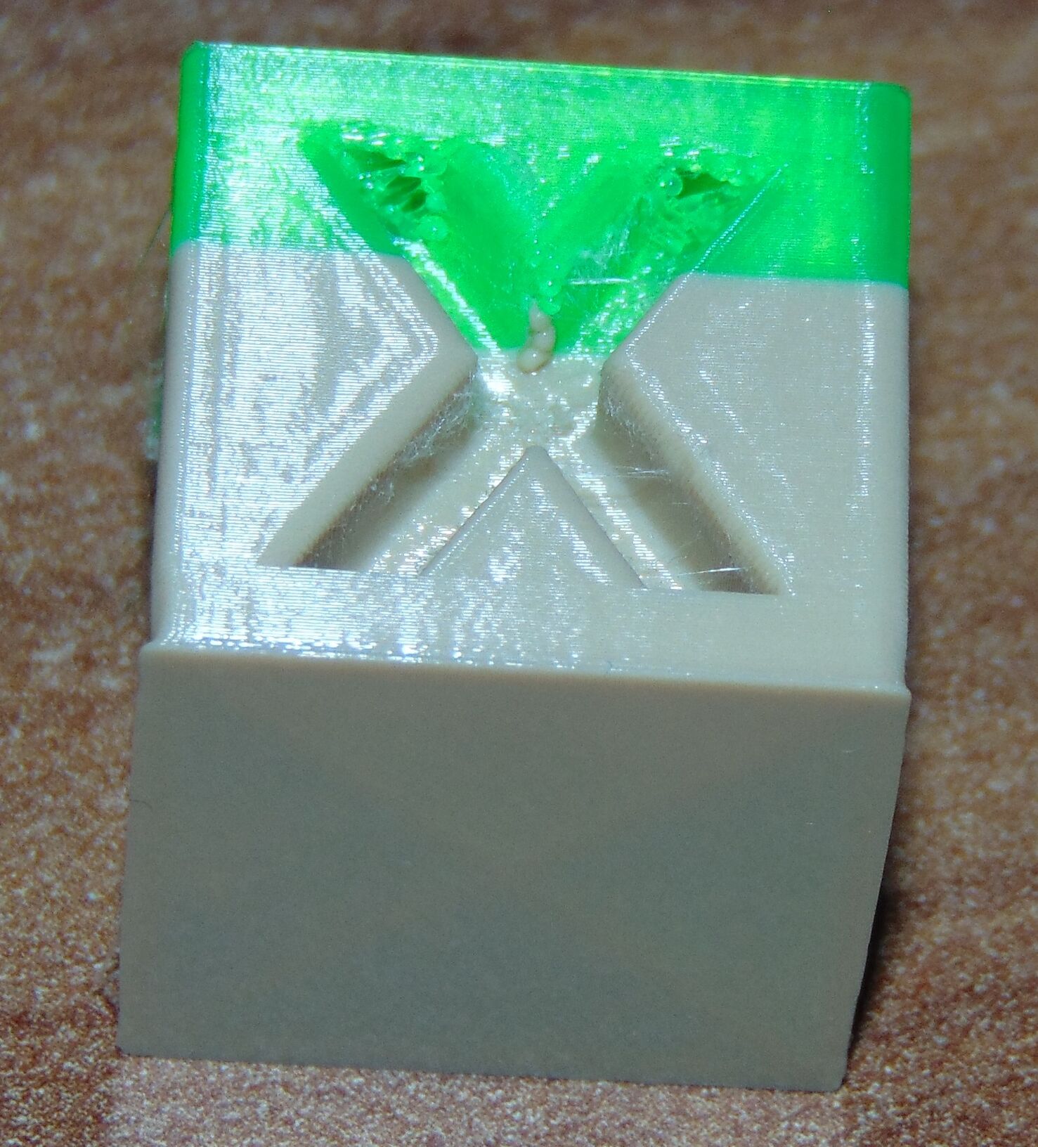

Reggie0
Sayiid919 #15501 üzenetére
Ez az oozing jelensege. Ot dolog segithet:
1. Erosebb targyhuzo kell, ha a gyarival hasznalod, akkor vannak a gyari ventire jobb legcsatornak.
2. Csokkentsd a nyomtatasi homersekletet.
3. Hasznalj retractot
4. Engedelyezd a coastingot
5. Modositsd a fej utvonalat (optimize wall, optimize infill path es hasonlok)
A 4.-et vegszukseg eseten, mert az a nyomtatast konnyen ronthatja.UI: Nekem ilyen lett a gembird kek nemreg: [link]
