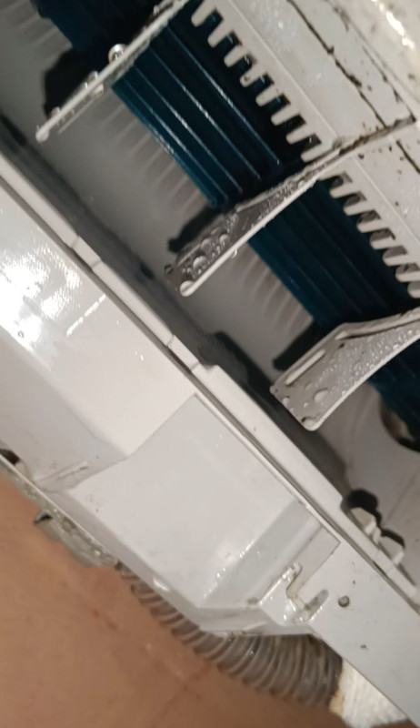

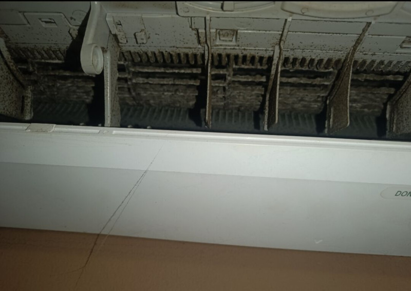

Remélem a fűtési szezon elott nem felejtettétek el rendesen kipucoltatni a klímatokat.
Csak szemléltetésképpen, ma egy kifejezetten undoritó gépet sikerült visszahozni az élők sorába. (Elvileg egy hónapja volt "karbantartva")
Ne feledjétek, ha a "szaki" csak befújkálja valamivel semmit nem ér!! -
