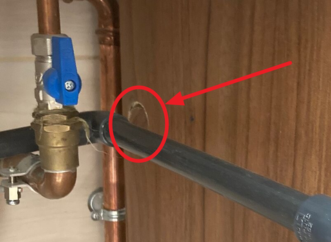

Az nem jó, mert akkor még nem tudom kihúzni a szekrényt, hiszem a furnérban lesz a cső. Csak a fal és a bútorlap között tudom elvágni.
Itt egy móricka vázlat, ezen a kéknél kell elvágni a cseppscövet. [kép]
Ha a bútorlap tövében elvágom, akkor a falból egy 1,5-2 cm csonk fog kiállni, arra kell ráillesztenem egy oldható kötést, úgy hogy a szekrény vissza van tolva és csak egy lyukon keresztül férek hozzá a csonkhoz. -

A csõ csak itt tud kibukkanni a falbòl. Hátul akartuk kivezetni valóban, de acélpillért találtunk, ezèrt elöl kellett átfúrni a szekrényt. A csô nem láthatò része a falban fut már tucatszor megbántam, hogy így alakult, de ebbōl kell fôzni sajnos.
@rmihaly: ez jó nekem, menetes, nem fog csöpögni?

Veron
Itt is megkérdezem, mert egyelőre nem találtam megoldást máshol.
Ilyen a cseppvízelvezetés megoldása nálunk a fürdőben. [kép]A gond, hogy át van fúrva a szekrény és emiatt képtelenség kihúzni a szekrényt, ha esetleg szükség lenne rá. A jobb oldali bútorlap és a fal között kb. 1,5 cm rés van, tehát ott nem lehet elvinni a csövet.
Ha mégis ki kell húzni a szekrényt -mint most-, akkor el kell vágnom a csövet. Ezt kb. egyszer tehetem meg, mert minden vágással rövidebb lesz és nem marad már csonk, amihez illeszteni tudok.Van valami ötlet a probléma ízléses megoldására, hogy igény esetén ki lehessen húzni a szekrényt? Esetleg oldható kötést lehet tenni rögtö na falsík mellé?

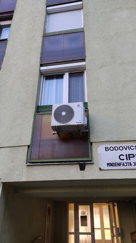

El is felejtettem a felszerelést lejelenteni, tegnap megtettem, mellékeltem egy fotót a kültériről
Tisztelt xxx (műszaki vezető) úr!
A klima felszerelése az önök által meghatározottak alapján megtörtént. Képet mellékelek róla:
A felszerelés során nem történt semmiféle fúrás, a rögzítés a korlátra történt kampós rögzítővel.
A válasz:Tisztelt Nagy Gábor Attila!
Visszajelzését köszönöm, a munka elvégzését tudomásul vettem.
Használatához jó egészséget kívánok!
-Tisztelettel-
xxx
műszaki vezető -
