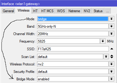

janos666
Pusztán kényelmi okból, mert így szabadon állítgathatom az ap oldalt, a station mindig rátalál. A doksi szerint nincs semmi hátránya, mert nem "hybrid mód", hanem ebben a sorrendben próbál csatlakozni, de ha már megállapodott, akkor mindegy hol állt.
Miért szemeteljek, ha elég a 20MHz?
Jön majd az itthoni SXT mellé még egy (170˙-ot bezárva), amin talán kell is a 40MHz, plusz a telken belül van omni antennás 5GHz AP is, a csatornák száma pedig véges, főleg ha betartom az előírásokat (a házon belüli kütyükkel minimális jelszinten nem zavartatnám magam, de azok nem ilyen rugalmasak, ezzel a megafonnal pedig nem akarok olyan tartományban kiabálni a vakvilágba). -
poli27
janos666 #971 üzenetére
Miért van az adó nv2 a vevő nv2 nstreme 802.11? Én egyformára állítanám, nekem mikor nem ubi hanem miki antennám volt, akkor nv2 nstream volt a legjobb átvitelű(mondjuk sztem az ubi stabilabb,igaz nem annyira beállítható mint a miki,de egy pont pontnál ez sztem nem lényeg..). 40mhz et nem akarsz használni direkt?

bambano
no, most már tudom, honnan vettem ezt:
Mikrotik wireless interface:
"AP modes:
ap-bridge - Basic access point mode.
bridge - Same as ap-bridge, but limited to one associated client." -
