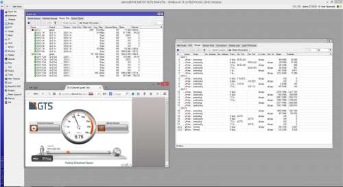

Nekem torrent nincs, steames játék letöltésével szoktak viszont gondjaim lenni az előző beállításokkal.
Most jön le maxon a 4.6gbo-s natural selection, de a böngészést nem akadályozza. Beraktam egy netrádiót szólni, viszont az akad rendesen, mert egy szinten van a steam letöltéssel.qos7 elvben mindent megfog, mert úgy van beállítva, hogy minden ami eddig nem volt bekategorizálható. Így qos8-ra nem tud ráfutni semmi sem.
Azon kívül nem értettem, miért van qos7-ben külön tcp, külön udp, és külön "maradék". Mivel nem port szinten kezeled már ott, kár megadni hogy tcp vagy udp, elég a "maradék" és abba beletartozik akkor az is.Plusz nekem ez a mangle felosztás picit átláthatatlan, később még átdolgozom és jobban beszintezem.

Úgy látom, hogy te "mangle"-ban csak "mark-packet"-et használod. Kölünböző leírásokban, videókban a "mark-packet" mellet a "mark-connection"-t is használják. Van ennek jelentősége? Őszintén szólva még nem igazán vágom a kettő közötti eltérést :-)
Másik. Úgy nézem, te minden QoS-hez (1,2,7,8) csinálsz In és Out verziót is, mégpedik úgy, hogy egyszer a bejövő forgalomnál nézed "src-port"-ot, majd a kimenő forgalomnál a "dst-port"-ot. Kérdés: amikor pl böngészek, a kifelé menő forgalom "dst-port"-ja tcp:80, de a visszairányú forgalomnál már nem "src-port" tcp:80 lesz, nem igaz?
Bocsi, ha nagy botorságot írtam :-) -
jbl
Nekem ezzel működik. Mikrotik Torrent QOS
QOS 8-ra tettem a torrent-et
Igaz QOS 8-ra már nem jut el semmi, azért mert torrent titkosítva van. Layer 7-tel biztos meg lehetne oldani, de az meg zabálná a cpu-t.Szóval nálam marad így.
QOS 1 = 80,53,443 ( http, dns, https )
QOS 2 = 110,25,995,465,587,21,113
QOS 7 = tcp/udp minden más forgalom, ami nincs a szabályba, az a legalacsonyabb prioritású. -

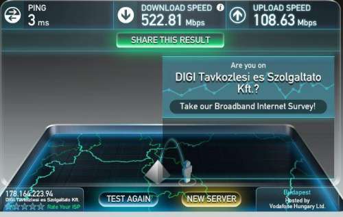

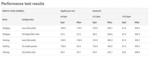

Gőzöm sincs.
Más egy E6420-as Core2Duo-val megold összesen 1.6GBit/s sebességet. De ehhez kellenek a kellően gyors hálókártyák is. Amit említettél Celeron, jó lenne hozzá némi egyéb infó is. Például a pontos típusa.
Vagy ha RouterOS, akkor meg kell várni amíg implementálják a HW-NAT funkciót. De ehhez kell SW és HW támogatás is, és egyéb kételyeim vannak még vele kapcsolatban. -
Véleményem szerint nem a MikroTik routerekben csalódtál, hanem az elvárásaidban.
Ne felejtsük el, hogy hatalmas teljesítményről van szó, amit nem is olyan rég még maguk a PC-k sem tudtak feldolgozni. Emlékszem, mekkora nagy szó volt, hogy a 100Mbit/s hálót ki tudta hajtani anno az 1GHz P3 Celeron. Sokan nem tudják, de ma is jelentős HW-es gyorsítással / támogatással működik csak a gigabites hálózat. Emiatt nem is tudok sokszor hibakeresésnél megfelelően sniffelni, csak ha kikapcsolom ezeket átmenetileg. A mai enterprise hálózati eszközök többsége is "csak" gigabites. Tesztelgetik a gigabites internetjüket a DIGI LAN topik lakói, és csodálkoznak ha 1-2 ember máris túlterheli a teszt szervereket, nyitott FTP oldalakat.
Ezek után bármilyen hihetetlen is, nem reális elvárás hogy egy tenyérnyi eszköz, 5-6W-ból gigabitet toljon át egyik portjáról a másikba. Mint korábban idéztem is, a MikroTik-es tesztek is nagyon ki vannak élezve.
Az említett TP-Link router sem fog megbirkózni a feladattal. Itt van például ez a másfél éve tesztelt ASUS top-router. Egy valag pénzbe került, és hiába tud papíron gigabitet, ha mások panaszkodnak rá. Csak ugye a tesztkörülmények között nem használtak PPPoE-t és egyéb, természetesnek tűnő szolgáltatásokat. Máris azt írták róla hogy a 200 Mbites nettel sem birkózik meg.
A te 500/100-as neted, valószínűleg világszinten az otthoni hálózatok több mint 99%-ánál gyorsabb. Sajnos ez egyben hátrány is; ha ki akarod használni, mélyen a zsebedbe kell nyúlni. DIGI LAN topicban volt aki ki tudta gyakorlatban is maxolni routerrel a friss gigás netjét, de kellett neki hozzá egy új, mai áron ~65kHUF-os router.
Mikrotik viszonylatban (a rengeteg funkcionális felár miatt) minimum 1100AHx2 szint, ~90kHUF árral.Persze értem, neked továbbra sem gigabites a neted, de külön 500-as netre nem gyártanak igazándiból routert. A mai "csúcs" SOHO eszközök legjava kb. 150-200 Mbit/s amit tud, mert a fast ethernethez van idomítva a WAN teljesítmény. Következő lépés pedig már a gigabit-es WAN, ahol az előbb említett RB már így teljesít
Természetesen nem kell neki tudni. Tessék elolvasni a kisbetűs részeket is.
Test results show device maximum performance, and are reached using mentioned hardware and software configuration, different configurations most likely will result in lower resultsSpeciális körülmények közt mérik ezeket, és nem lesz elérhető ez a valóságban. 500/100mbites Diginél csak akkor lesz meg az 500mbit lefelé, ha elég kevés NAT szabályt használsz, mangle, queues és társai nélkül.

Eszméletlen jó ez a QOS szabályozása a MikroTik-nek!
Össze is dobtam gyorsanegyet.
Hálózatomon a Torrent (p2p) fullon mehet le vagy fel, de ez nem zavarja a webezést (http…).
Ahogy az oldal betöltődik, vissza is adja a torrent-nek a max sebességet. -
