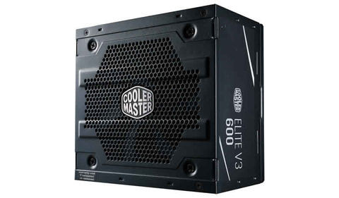

TomX
Hello!
Erről a tápról vélemény?
Cooler Master Elite Power RS600-ACAB-M4Köszi
cskamacska
Martel #115979 üzenetére
Nem megugrott, hanem nem lehet kapni.
Merlin meg a Bluechip csak tartogatja a listában.
A fentiekből a Pure Power 10, CM az ugyanaz csak félmoduláris kábelekkel nyilván drágábban.Egyébként vannak még alternatívák.
Enermax REVOLUTION DUO 500W Gold 20 200 Ft-tól ritkán kerül szóba, pedig nem olyan borzasztó az áráért. A régi tápokra jellemző két ventis hűtés a hátránya ami nem olyan halk, igaz pont az a lényege mint régen, nem csak a tápot hűti, hanem kiszívja a levegőt a házból. (anno nem is volt más venti a házban a procihűtőn kívül)
HardOCP Enermax Revolution Duo 700W Power Supply ReviewAlza valahonnan kerített egzotikus SilverStone tápot: SilverStone Essential Gold ET550-G 550W 20 090 Ft ami egész jó ár, módosított CWT GPS bél ez is, igaz a hűtő kiciócó Yate Loon D12SM-12 siklócsapágyas, kimeneti kondenzátorokat meg kicsit olcsósították.
RealHardTechX SILVERSTONE Essential series 750W (ET750-G) ReviewDe tán legjobban a fentebb már kipróbált be quiet! Straight Power E10 400W Gold 20 890 Ft-tól táppal járnál. Ultra halk SilentWings venti, 400W bőven elég egy 3570+HD5670/GTX1050 kombóhoz, minőségre egy szinttel feljebb van mint a Pure Power 10 vonal.
