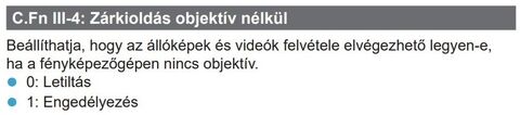

gabor231
Sziasztok. Van egy canon m6 mkII gépem. Rajta egy helios 44m-4 . Az istenért sem akar expozni. A menüben sehol sem találom az expo kioldást objektív nélkül vagy hasonlo menüpontot. Valaki vágja mi lehet a probléma?

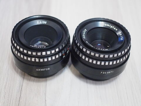

Warton
Rendeltem egy M42-es Domiplant, mert ami korábban volt annak nem volt jó a rekesze, meg EXA bajonettes, ami azért nem az igazi. Mikor megérkezett olyan ismerős volt... Aztán elővettem a fiókomból az 50/2.8-as Prakticaromat és lőn meglepetés.
Mindegy, kelet-német gyöngyözős háttértekerős objektívekből sosem elég.

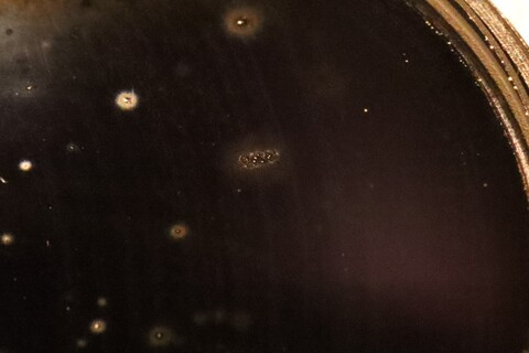

Az objektív gombát tudtommal csak két esetben nehéz / kvázi lehetetlen eltávolítani:
1. Ha a bevonat alá kerül (bár úgy tudom, hogy ez inkább a modernebb objektíveknél probléma, ahol sokkal több rétegű a bevonat).
2. Ha a ragasztott lencsetagok közé kerül.Szerintem ne temesd még, véleményem szerint ez szakszerű tisztítással még simán orvosolható - de majd a tapasztaltabbak úgyis megerősítik, vagy ép megcáfolják.

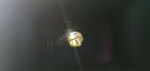

tvamos
Vettem egy Astroni 135mm f/2.8-as objektivet, olcson. Az elado jelezte, hogy maximumon van a blende, nem lehet mozgatni. Amikor szetszedtem, kiderult, hogy valaki mar szerelgette... de nem is ez a gond, hanem hogy ezt talaltam a hatso lencsetagon:
Namost, mivel nedves kendovel megprobaltam letorolni, de nem volt hajlando lejonni, ugy gondolom, hogy ez valoszinu gomba lehet. Igy mar nem latom ertelmet, hogy kuzdjek a blende megjavitasaval. Inkabb leadnam az ujrahasznositoba.
Nektek mi a velemenyetek?Mondjuk a helikoidot lehet, hogy meg kene tartani belole. Az barmikor jol johet...

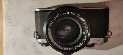

Balinov
Sracok, kaptam egy sajnos nem javithato Pentax ME Super-t Vivitar 28/F2.8 obival (se gomba, se karc a lencsen, jo allaputu tarcsakkal)
Van olyan minosegu ez az obi, mint mondjuk a Helios, magyaran lenne ertelme Oly OM1MK1-hez adaptert venni?
Koszi
B
deny330
Update: nagyon óvatosan megtörölgettem lenspannel, kifujattam mégegyszer, most F16-ra rekeszelve sem látok semmi oda nem illőt. Köszi mindenkinek, ezentúl figyelek erre!
