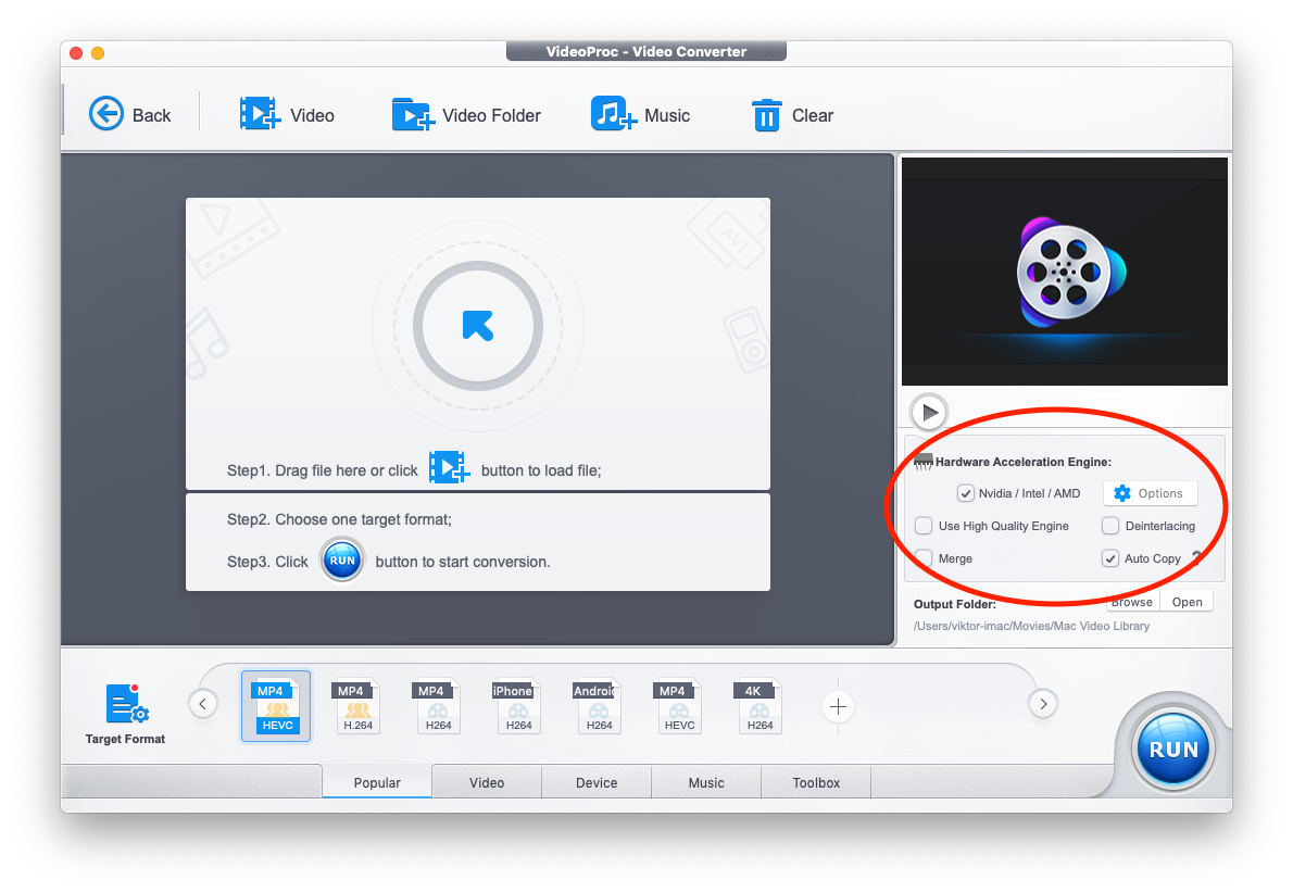

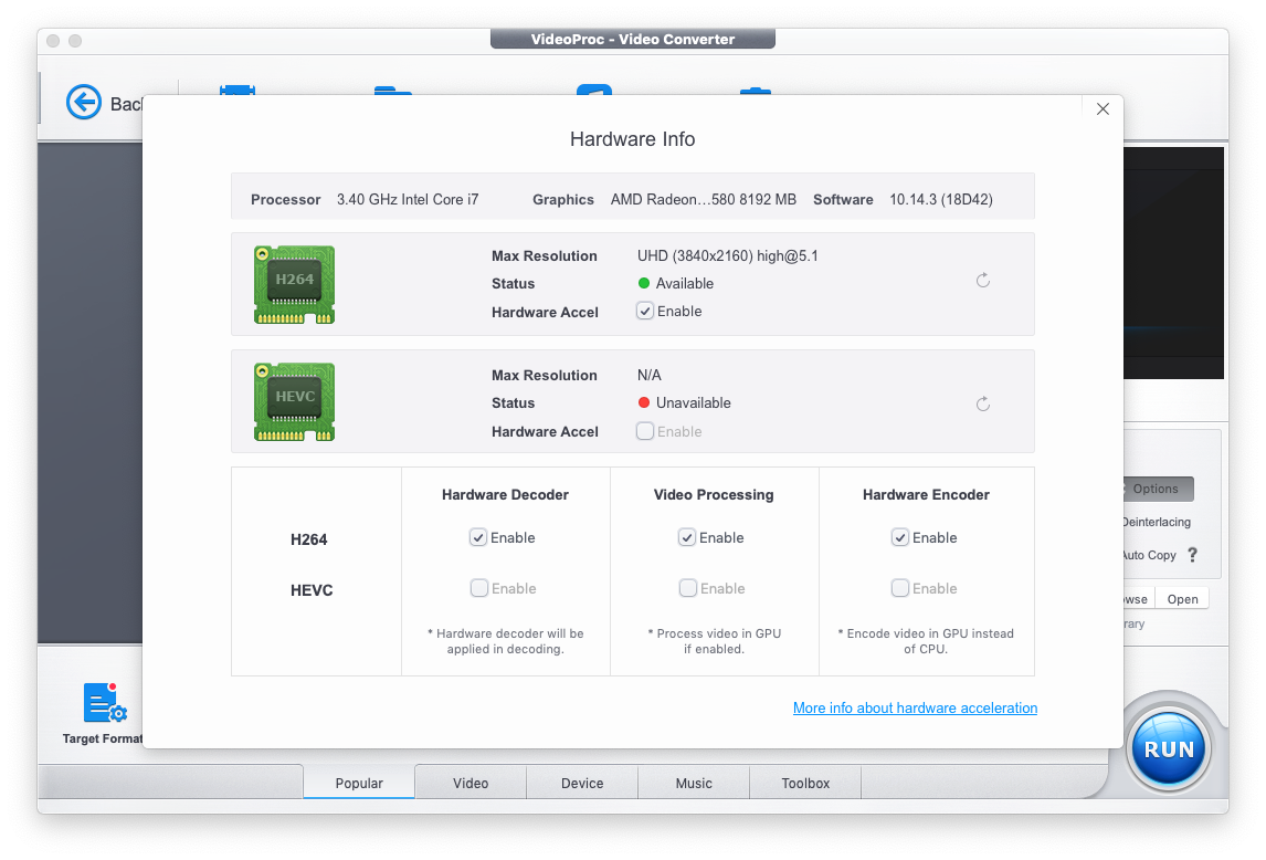

van egy jó alkalmazás erre: VideoProc Video Converter:
ki lehet vele próbálni, közbe meg néztem a GPU aktivítást. jó lenne belőle valahogy kihozni a maximumot.
ha kikapcsolom az iGPU-t és csak a karit hagyom meg, akkor meg kiírja, hogy hardware acceleration not supported és mindkettő piros. nem tudom lehetne-e forceolni a kártyát valahogy az iGPU helyett -
kushwavez
scream #32606 üzenetére
nekem rx 580 van

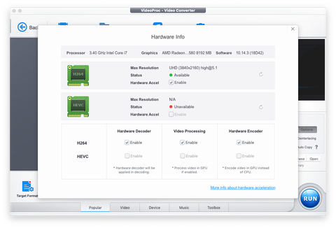

betettem elindítottam és ment szépen whatevergreen és clover módosítás nélkül
arra kell figyelni, hogy bios-ban ki legyen kapcsolva a CSM és clover-be ne legyen benne a CsmVideoDxe-64.efineked működik a HEVC és h.264-h.265 decoding?
nekem csak h.264-et írja aktívnak, a HEVC-re azt írja nem támogatott.
