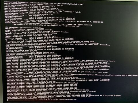

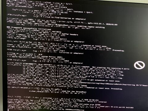

Tanácsot kérnék.
Mennyire javasolt a Clovert frissíteni? Jelenleg az 5093-as verzió van a Catalinan,de be van fagyva bootoláskor.Se egér, se billentyűzet.
Ez van az SSD-n.
HDD-n a Mojave van, ott a Clover verzió 4798 és az működik is.Így tudom botoltatni mind a két MacOS-t.
Egyszóval,nem használnám a HDD-t csak adat tárolásra, tehát formáznám, viszont így az SSD-n lévő Clover használhatatlan, mint írtam is.
Egy frissítés a legújabb verzióra segítene rajta?
Tudom,próba szerencse és senki sem jövőbe látó.....
Köszönöm

kushwavez
#34097
Smiley: Megtettem
Szerintem user error
A hozzá nem értésem
A megoldás: Ugye 3 Config.plist van a Hackintos disztró Clover/UEFI-ben(Config.plist-Config.plist_hz-Config.plist_Hackintos_zone).
Na ebből én folyton a Config.plist-et választottam a boot során a Clover-ben.Ez nem volt nyerő,mert megakadt már az elején.Aztán választottam bootnál-telepítésnél a hackintosh_zone végződésűt és azzal ment minden rendesen.Plusz telepítés után kellet rehabman(ha jól írom) pár kext-je.
Sajnos én a sima Config.plist et küldtem viktor001-nek.Persze,hogy üres volt,ezért nem bootolt vele.Szerintem.
Huhh,kicsit zagyva amit írtam.Vagy érthető? -

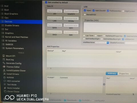

Még, csak annyit, hogy amit megosztottam képet, ott a copfig.plist a Clover configurtorban van megnyitva!
Perbal1
Láttam videót, hogy a hangot hogyan kell megcsinálni, és azt mind ebben a programban csinálják!
Perbal1
Erről beszélek

Használj ProperTree-t OC config.plist-hez. -
Perbal1
Hello!
Annak mi lehet az oka, ha Clover configuratorban megnyitom a copfig. plist fájlt, akkor nem töltődik be?
Open core install volt, a fájl itt van: /Volumes/EFI/EFI/OC

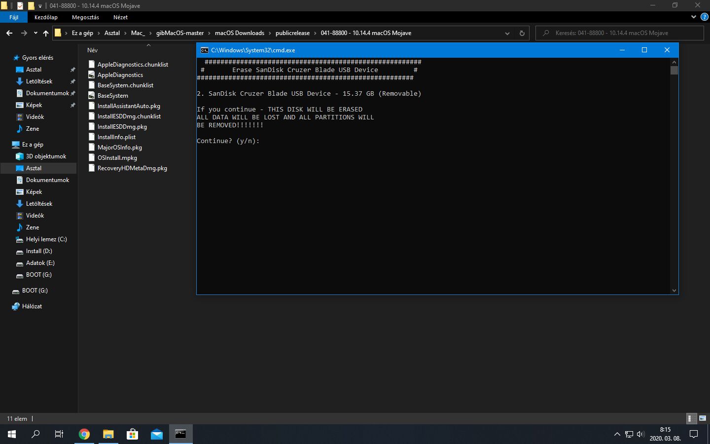

aszti75
Próbálok [viktor001] hsz-e alapján USB telepítőt létrehozni,de nem tudok.
A leírást követve létrehozza a BOOT meghajtót [kép]
Majd ugye enter a visszatéréshez [kép]
Viszont itt a leírás alapján kéne kérje a Recovery HD-t vagy a BaseSystem-et,de nem kér semmit csak a képen látható opciók vannak,amivel ugye újból csak formázod a meghajtót [kép]
Ha ezt választom,formázza az USB-t,akkor utána kéri a recovery update pkg path-ot,de nekem olyan nincs,csak RecoveryHDMetaDmg.pkg [kép]
Viszont azt meg hiába húzom bele,nem csinál semmit.
Rendszergazdaként futtatom a progit,vírusírtó kikapcsolva,mindet a leírás alapján csinálok.
User error van vagy valami más?
Ötlet?

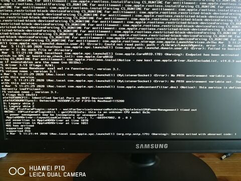

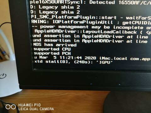

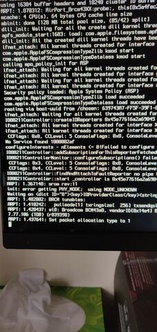

Ismét segítségre lenne szükségem.
Gépem: GA-H87M-D3H, i5-4570, Gigabyte R9 380x
Régen Unibeast és Multibeast-el sikerült felrakni a Mojave rendszert.
Most a Catalinát szerettem volna vanilla módszerrel, de nem sikerül.
szóval, letöltöttem a catalinát (Macbook Air) és terminálból formáztam a pendrivot, majd feltettem rá. Clovert feltettem rá és az alábbiakat választtam ki:
UEFI booting only
Clover to the ESP
AptioMemoryFix
HFSPlus
ApfsDriverLoaderKexteket a Clover configuratorral töltöttem le és tettem fel a pendrivra
VirtualSMC
RealtekRTL8111
USBInjectAll
AppleALC
Lilu
WhateverGreenDe a gép az alma logónál tölt és annyi, soha nem tölti be a telepítőt. ha -v -vel indítom akkor azt látom, hogy szétesik a szöveg egy idő után.
Mit nem csinálok jól?

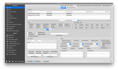

#34012 -> próbáld meg ezt amit ott írtam.
Az EFI-t egy EFI mounterrel meg tudod nyitni: [link]
a config.plist szerkesztéséhez tudod használni Mac-en a Clover Configurator, PlistEditPro, Xcode alkalmazásokat.
Érdemes előtte backup-ot készíteni a működő config.plist-ről ha valami balul sülne el.
Miután szerkesztetted indítsd újra és lássuk jó lett-e. -

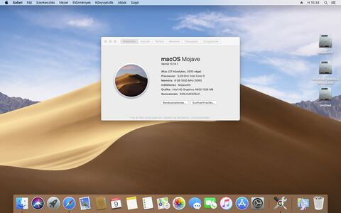

Csodas. Felment a Mojave, de az IntelHD 4600 csak 7 Mb-on fut.
Tud valaki valami megoldast ra?
aszti75
Na, ugy tunik, hogy a Mojave felmegy. De azis csak igy, hogy Bios-ban vissza kellett allitani a datumot 2017-re

kushwavez
#34020
"Kérni fogja előtte a telepítő helyét (nem emlékszem pontosan, talán a RecoveryHD-t vagy a BaseSystem-ét, de szerintem ki fogja írni mi a neve. Menj bele a macOS Downloads/publicrelease/<az a verzió amit kiválasztottál>/BaseSystem(vagy amit kér).dmg, majd ezt húzd bele a command line-ba, Enter"
Nem csinál semmit
Formázni kell előtte az USB-t GPT-re?
Úgy csinálom,ahogy írtad,de tőlem nem simán a RecoveryHDMetaDmg.pkg-t kéri ami benne van a letöltésben,hanem Recovery Update..,de olyanom nincs a letöltésben. -
kushwavez
aszti75
#34019
módosítottam kicsit a fenti hozzászólást, annyit még hosszátennék a részhez :
"várd meg amíg készen lesz és ha kész látni fogod a pendrive-od benne a Clover-el vagy OC-val. ott lesz a config.plist, notepad++-al lehet módosítani."
Kérni fogja előtte a telepítő helyét (nem emlékszem pontosan, talán a RecoveryHD-t vagy a BaseSystem-ét, de szerintem ki fogja írni mi a neve. Menj bele a macOS Downloads/publicrelease/<az a verzió amit kiválasztottál>/BaseSystem(vagy amit kér).dmg, majd ezt húzd bele a command line-ba, Enter. Ezután elkezdi a telepítő létrehozását. -
