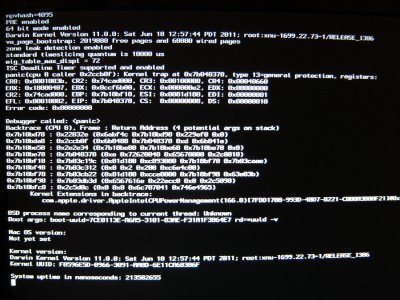

Viszont a Lion bekakázott sajna. Csak -x opcióval indul, normál módon nem töltődik be, csak egy üres asztalt kapok, ahol néha fel-fel villan a kurzor, és a fogaskerék egy darabig pörög néha, majd megáll.
Annyit csináltam pluszban, hogy rátoltam egy Nvidia driver pkg-t, amit el is fogadott, sőt -x módban vissza is jelzi a rendszer a kártya tipusát csak persze a képi megjelenítés ugyan 1680x1050 ami tökéletes, csak nagyon lassan mozdul minden képi effekt. -

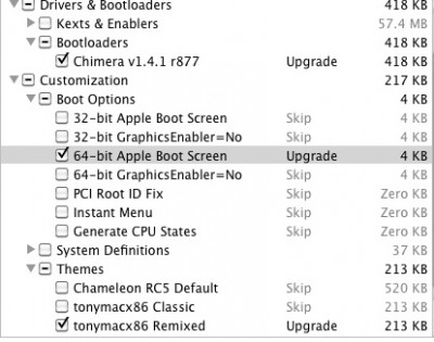

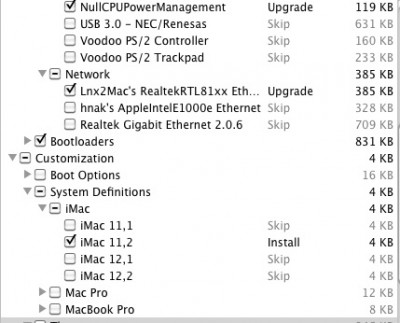

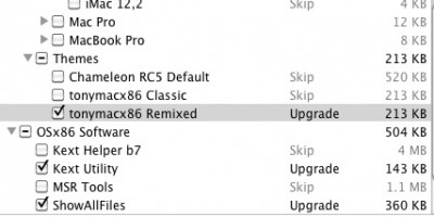

Majd nyisd meg az ÚJ MultiBeastet, és ezeket jelöld be:
Utánna KextUtility és restart.
Várom a tapasztalatokat

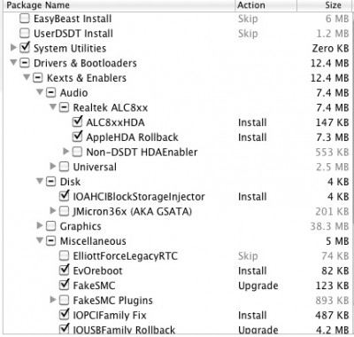

Lefuttattam a Multibeast-et és engedélyeztem benne a hangkártya illetve az Nvidia és a hálókártya részt, majd a kextutility-t elindítottam, a gépet ujraindítottam, és elindult a hálókártyám. Ezután sikerült lefuttatni a DSDTAuto Patchert, amiben az Asus P8P67-et választottam ki, szépen lefutott, bemásoltam az .aml fájlt az Extra/Extension mappába, majd megint Kextutility, de további változás nem lett. Sajna nincs Nvidia kártya, vagyis felbontás nem állítható, és nincs hang sem ráadásul az Itunes hiba miatt kilép.Szóval már csak az Nvidia kártyát és a hangkártyát kellene életre kelteni.
Ja és még egy kérdés: A Bootloader képpel lehet valamit kezdeni, mert nekem szét van esve az egész, szinte semmit nem látni belőle a monitoron.
