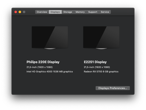

RX 5700 és a HD 4000 királyul megvannak egymás mellett 10.15.1-en, sleep meg minden oké. összes port megy.
Konkrétan csak betettem a kártyát és elindult. ATI=false, nincs whatevergreen.kext (fekete képet okoz)
kisjimy-nél elég sok gond adódott, és mondta hogy neki FakeID-val indult csak el. Nálam semmi sincs. Talán neki is a whatevergreen okozott gondot.

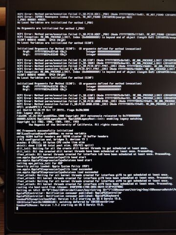

EDIT:
Közben találtam egy ugyanezzel a jelenséggel küzdő egyént.
Hervé ezt írja rá, próbáld meg valamelyikkel:
"Try without the patched DSDT; either remove it from ACPI/patched folder or select BIOS.aml table from Clover main menu->Options->ACPI configs when Clover boots." -
Máté94

Igen, ez a szokásos lekapcsolnak az USB portok, mert nem kapnak áramot és így nem tudja a telepítő olvasni őket. Mondjuk fura, hogy nem megy.

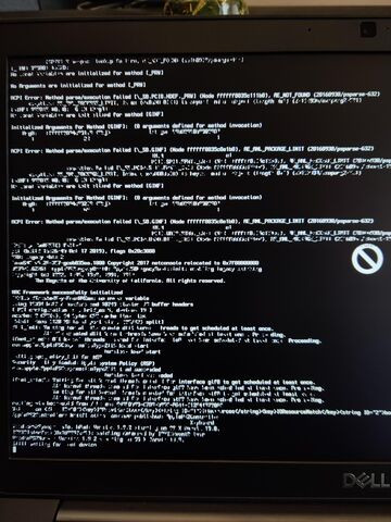

Amikor a Voodoo-nál megáll, akkor próbáltad kihúzni az USB-t és egyből visszadugni?
Legfrissebb a BIOS? Ujjlenyomat/kártyaolvasó letiltva BIOS-ban? (Igazából nem tudom, hogy lehet e őket, de úgy sem működnek, ezért végül is ártani nem árt.

Így már működik az USB 2-es pendrive-ról is, de ugyanaz a végeredmény:
Itt áll meg:
Ez alapján készítem a telepítőt.
