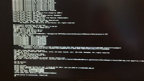

xedos
Elakadtam :-(
Tony alapján raknám notira: [link]
Pendrive particionálás rendben, Clover rendben, Kextek rendben, Sierra install is fent van.
Bootoolok, beállítom a verboset-t, és csak ++++++++++++++++++ jelek vannak :-(

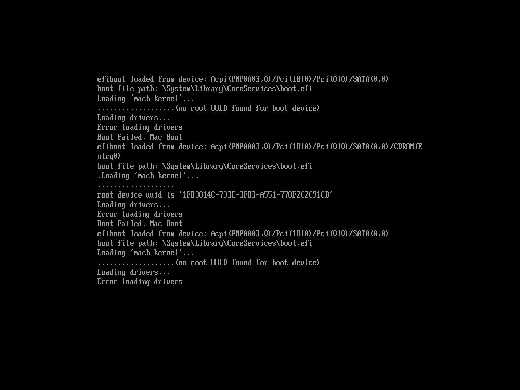

Régóta ki akartam próbálni az OSX-et, de nem volt megfelelő hardverem hozzá. Tegnap megint eszembe jutott a dolog, hogy megnézzem mi a helyzet, és sikerült is vmware-ben működésre bírni az OSX-et, egyből le is frissítette magát high sierra-ra.
Innen jönne a neheze. Szeretném normálisan telepítve (nem virtuális gépként) használni.
Nem tudom, hogy megoldható-e úgy a dolog, hogy egy hdd-re telepíteném, és csak akkor dugnám a gépre, amikor az osx-et akarom használni. (addig a windows ssd-t lehúznám, amíg az osx-et használom és fordítva)
Sajnos anno linuxos "dual boot-tal" többször is megszívtam és ezt szeretném elkerülni, ezért szeretném teljesen elkülönítve használni a két OS-t, ha megoldható.
Lehetséges így megcsinálni?Ha lenne valaki olyan kedves (és türelmes és hozzáértő), hogy privátban segítene a telepítésben, meg a telepítő elkészítésében, az óriási segítség lenne, mert nagyjából -1-ről indulok, a leírások amiket találtam nagy homály.

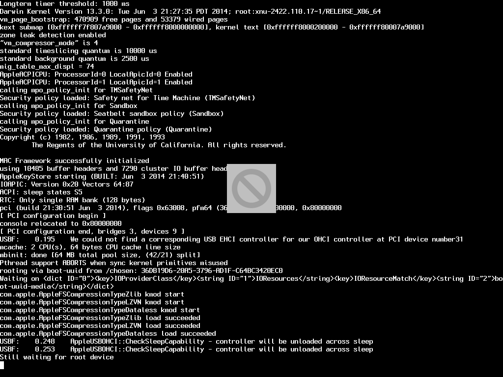

attilav2
Kölcsön kértem egy intel konfigot G3460 Haswell, asus h81m-k lap.
Próbálom felrakni a niresh sierra-t, de mielőtt a telepítő grafikus felülete megjelenne restartot nyom.
Utánma googleztam és találtam haswell early reboot problémát, nálam is ez lehet a gond talán.
Van valami boot opció a niresh féle sierrában ami ezt megoldja? Mit és hol állítsak be? Gondolom a clover bootloaderben kellene valamit állítani. -

Clover --> high Sierra --> almáig eljut --> reboot

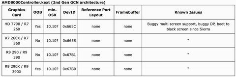

Köszi. Ezeket már mind megcsináltam. A probléma lehet ott lesz, hogy sok helyen azt írják, hogy a kulcslépés a biosban az igpu beállítása. Viszont mivel nekem x99-es rendszerem van (6800k), problémás, mivel ezekben a procikban nincs vga. Szóval kicsit meg vagyok lőve.
Természetesen a deviceid után az ati vendor id-t (0x1002) is odaírtam.
Én lennék az első, aki ilyen problémával találkozik? Furcsállanám.
Plasticbomb
0x67B1 / 0x67B0 csak egy része a fakeidnek. Írd utánuk a 1002 számokat is.
PL így: 0x67B11002itt hasonlóval szórakoztak: tonymacx86Most látom, ez a guide volt az első...Viszont egy hozzászólással később: tonymacx86

FakeSMC a helyen van?
Hali! Újra itt vagyok. Tiszta telepítést akarok csinálni bootolhato usb kész minden működik. Mivel xeon processzorom van ezért a boot flaghez beírom hogy npci=0x3000. A csíkból hiányzik kb 1 cm már ez egér is megjelent és csak tölt. Lassan már így van 10 perce. A Core 2 Duo E7600-nál nem csinált ilyet. Mi lehet a probléma ?

Na, meg is érkeztem a következő falhoz: vga felismertetése.
Gigabyte R9 290 (nem X). Első furcsaság, hogy össze vissza írnak mindent a fakeid-ről. Találtam egy kompatibilitási listát, ahol aszondják' hogy ennek 0x67B1 az id-je:
ettől eltekintve mindenhol B0-t írnak. Egyikkel sem működik, úgyhogy valami más gondom lesz.
A szokásos dolgokat állította .plistben:
inject ati
fakeid: is-is
fbname: Radeon / Baladi ( itt sem tudom mit kell írni, mert mindenki össze-vissza ír mindent )Lényegében ezt a guide-ot csináltam végig, sajnos nem lett jó.
Ötlet, tapasztalat?

más: beírtam ezt az npci bootflaget. Igazából 10ből 1x jut el a tényleges telepítőig a rendszer, szóval nagyon instabil. Itt-ott megáll hibákkal ( vagy csak türelmetlen vagyok, de olykor 5-10 perceket is vár .. ) Amikor eljutott a telepítőig, én kis naív kiválasztottam a hángérien nyelvet, majd kiírta hogy helloszia.
