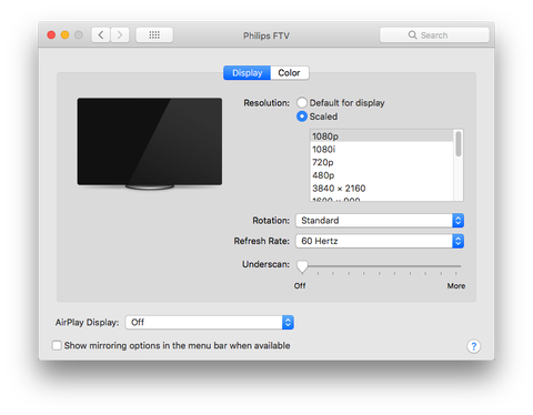

Nálam a 43" Philips TVmre 65"et ir... S eddig 4Kn csak 30Hzen akarta járatni, most bütyköltem a reggel/délelőtt, és onnantól ment a 4k 60Hz. Valahol olvastam, bizonyos macecknél csak x felbontás/frissitést enged az os miközben a hardver kb ugyanazt tudja.
Yha, és a trimet be kellett kapcsolni.

Sikerült a SwitchResX-el a monitorra beállítani a 2560x1080-at bár igaz valamiért 46Hz-en megy (erre tudtok megoldást?) illetve ha a billions of colors helyett a million of colors-ot pipálom be a villogás is eltűnik és jó a kép.
Érdekesség hogy a Display részen 38.5 inch-nek írja a monitort holott az csak 34 inch-es.

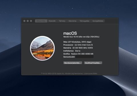

Délután megírom a dolgokat. Amúgy eddig csak Radeondeinit-el annyit írt hogy Graphics: ATI HD5000 Series 1GB
Plasticbomb
Wiz Khalifa #31705 üzenetére
Amúgy eddig a Mac Spec-ben annyit írt hogy HD5000 series de most reggel az Inject EIDT-t (vagy mit) kipipáltam meg az Inject ATI-t és azóta a Mac Specben jól írja azaz HD5870-et ír. De az Inject ATI-t ki fogom szedni szerintem az nem kell hozzá.
Most nélkülük mit is ir? Most, nem eddig, a most a lényeg. System inspectorban lesd meg, hogy a graphichsnál a kártya név alatt a matel api support yes/enabled-e.
