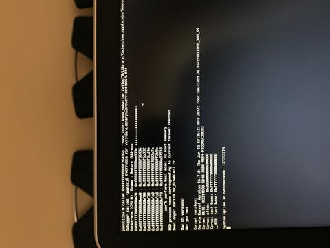

Ugye letöltöttem az AppStoreból a High Sierrat. Utána felmentem a tonymacx86.com-ra és ott van hogy hogyan kell csinálni. Na igen és én az alapján csináltam mindent. Ez alapján csináltam: https://www.tonymacx86.com/threads/how-to-create-a-macos-high-sierra-public-beta-installation-usb.225520/
Azt is írták hogy rossz az SMBIOS-om szóval átállítottam 14,2-re mert ezt írták nekem de akkor is ezt írja ki. Másik HDD nincs rákötve csak az az egy amire fel akarom telepíteni. -

hogy csináltad a telepítőt?

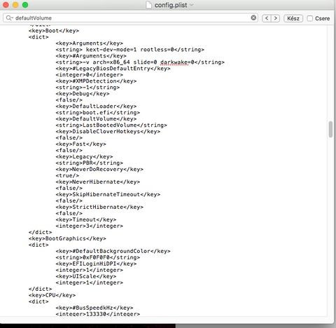

alapból 5 mp-re volt állítva, mégsem csinálta, átállítottam 0-ra, de ugyanez, megáll ott a boot.

A nullcpu kivaltasahoz valoszinuleg hianyzik valamelyik DSDT patch, vagy az SSDT generalodik le rosszul.
A defaultvolume be van allitva rendesen a clover-ban? -

" ... mert ez amit csinálsz -számomra- követhetetlen. ... "
gondoltam is hogy nem lesz érthető, hiszen én se tudtam már micsinálok mikor be-bootolt a vmware ... csak nyomogattam mindent, mint 5 éves gyerek az atomerőmű irányítópultjánál ..... h menjen már ... oszt eccercsak feltünt az alma .... oszt mire 45(+/- 300) -öt pislogtam .... át lett húzva ...
.-/(#30404) ThuG4LifE:
nincs már hátra mint előre .-))))már a sierra.iso -t letölteni google drive-ról is egy heroitikus küzdelem volt - melóhelyen arra nem volt időm, hogy észrvegyem, pampog a pendrive, hogy too big for this filesystem .... itthon le akartam tölteni ..... google.drive -ban nincs copy link, nem lehet átadni download managernek ... kétszer szakadt meg a net mikor tölöttem le... 3.jára elfogyott a mobil-keret, de életben maradt a letöltés, csak épp 20 kbyte-al, akkor meg ne szakadjon 7,2 gb-nál vettem 2300 ft-ért még 5 gb-ot ... lejött, asszem 3 óra volt .... (összesen megszakadásokkal együtt 4) pendrive-ra ki ... persze nem kellett volna ... hát így élünk mi
és ez csak a sierra.iso letöltése volt
azt hogy a win10 -hez volt egy 10 órás partició resize, majd egy 5 órás particio move, majd asse használt, le kellett gyakni az egész hdd-t .. melóhelyen ... usb2.0 - usb 2.0 - 450 gb - 12 óra - amíg ez a másolás tartott, feltettem egy 2,5"-os 400 gb-os 5200 rpm-es hdd-re .... csak próbaképp ... ez a próba ki is nyírta a kis hdd-t .... kereplés, majd rommá fagyás ..... jameg a win10 is 3-jára jött csak le ... az is kétszer megpustul download közbe - ... meg h hány win7 ment már fel .... meg repült ...
tlac
sierra.iso usb-re írva (nincs itthon 8 gb-os dvd)
megint túl bonyolítod, sehol nem írtam, hogy ilyet csinálj vele, bár igaz azt, se, hogy mit
valószínűleg itt rontottad el, amiért nem bootola virtuális gépen belül adjál hozzá egy CD meghajtót és annak állítsd be az iso-t
majd kelleni fog még ez a meghajtó: [link] -
rii
win10 - vmware 12 plyaer - patchmajd ebből:
" .... virtualHW.version-t írd át "10"-re vagy smc.version-t "0"-ra .... "az első végrehajtva - miután nem bootolt e nélkül.
így viszont bebootol a vmware osx 10.12 profillal ...csak smc.present = "TRUE" -t bejegyzés van a vmx file-ban
smc.verion bejegyzés nincslehet még nem látja jól az usb-t, vagy nem tud usb-ről boot-olni
4-5x-i probalkozas utan (boot-kor hdd-t kiírja, dvd-t is, networköt is, usb-t nem) bejött az alma logo, de egy tilto tabla lesz a kb. a progress bar felénél .-/
azt hittem nem látja az usb-t és networkrol kezdte szednimost bepipáltam a vmware/devices menüpontban az usb-t is ...
... és akkor nagy nehezen elindult, utp ki is van húzva, de megint tilto tabla lesz, mikor alma logo alatti progress bar felénél .... verbose módot 'holnap' fogom tudni már csak megnézni .... -

nah, az esti próbatelepítés után ma feltettem az ssd-re is újra Cloverrel a Sierrát.
minden rendben ment.
abszolút az itteni leírás szerint csináltam mindent, ezt a 4 kextet tettem be az EFI/Clover/kext/Other mappába, akit esetleg érdekel:
-ALXEthernet (Qualcomm Atheros 8161 vezérlőm van)
-FakeSMC
-NullCPUPowerManagement
-USBInjectAllnvidia webdiver nem került fel általam, bár úgy láttam, a Clover opcióknál ki volt pipálva. SMBIOS 13,2, az everymac oldal is ezt javasolja (i7 3770,asus p8h77-v, 4x4gb ram, nvidia gtx 660ti), elvileg az én vga-m natívan van még támogatva, nincs is gond a felbontással. audionak usb-s külsőt használok, mert a VIA chipset rémálom ebből a szempontból, minden oké így.
köszönöm a segítségeket!
