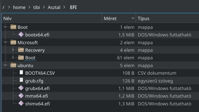

Akkor van 2 teljesen külön lemez amin 2 teljesen külön OS, saját EFI partícióval? Elvileg így kéne lennie ha jól képzelem.
A Linuxon lehet nincs engedélyezve az os-prober, ami megtalál más oprendszereket és ezért nem veszi fel a grub indítóba, és a telepítésnél előre sorolódott a uefi sorrendbe.
uefibe belépve sem látszik a wines lemez rendszerindító? nincs olyan hogy Microsoft Windows bootloader? Ha van, előre sorolva indítható?Ha nincs az nagy galiba, akkor a Linux telepítésénél valamit elbaltáztál mert eltűnt a Windows EFI bejegyzése. Erre utal hogy a supergrub2disc se találja meg.
Helyrehozható de Win telepítő+parancssori gépészkedéseket igényel, nem keveset.Meg kéne nézned mindkét lemezen az EFI partíciók tartalmát.
Így kellene kinézni, nálam dualboot van 1 lemezen de nálad 2 efin az egyiken ami nekem az Ubuntu, nálad a Manjaro, a másikon csak a Microsoft könyvtáraknak kéne lennie.

Nem tudom, milyen géped van, nekem a Dell notim pont ilyen, amennyit értek a problémádból: van két vagy három bejegyzésnek hely az UEFI grafikus felületén és valamiért ezeket nem hajlandó felülírni.
Törölni kell belőle manuálisan a felesleget, utána már észreveszi az új grub-ot.
Azt persze nem tudhatom, hogy nálad ez működne-e, meg azt sem, hogy ha pl. törlöd a windows bejegyzését, azzal nem vágod-e agyon a windows-od bootját végleg... -

Ezeket meg is csinálta, de sajnos az alapprobléma, hogy a GRUB-ot gyakorlatilag figyelmen kívül hagyja megmaradt. Úgy hogy ha linuxot akarok akkor bootnál időben F11.
Erre írtam neked, hogy ez BIOS szintű beállítást igényel, független a fenn lévő oprendszerek boot managerétől. Minden BIOS vagy UEFI tartalmaz olyan beállítási opciókat, amikben a meghajtók sorrendjét be lehet állítani, azt kell megkeresned és amin a Linux van, azt állítsd első helyre.
szucstom
BIOS boot sorrendjét lődd át úgy, hogy a manjaro grub menüje induljon elsőként és abban ki tudod választani majd a win10-et.
Egyébként szerintem ésszerűbb lett volna, ha a 120 gigára feltolod a két OS-t egymás mellé. nekem igaz dupla akkora SSD-m van, de bőséggel akad hely, így a másik lemezt egyben tudod tartani adatok tárolására és eléred mind2 OS alól. -

Összefoglalóban van egy jó cikk ehhez [link]. Ha pedig azt akarod, hogy a Windows rendszerbetöltője legyen az alapértelmezett, akkor az is megoldható [link].
Illetve figyelni kell, hogy amilyen módban bootol a gép és telepítve lett a Win10 (pl. Legacy-MBR | UEFI-GPT), annak megfelelően legyen telepítve a Chakra is. Valamint Windows alól pendrive-va kiírni a telepítőt legjobb a Rufus. Annál felül az előbb említett bootnak megfelelő opciót kell beállítani és a kezdés előtt megjelenő ablakban az "Írás DD képfájl módban" lehetőséget kell választani. A legtöbb Linux ISO-hoz jó a normál írás is, de a Chakra dd írást igényel. Használható még a Win32 Disk Imager, az is dd módban írja ki. De előbbi tool sokkal jobb és több dolog beállítható benne.
