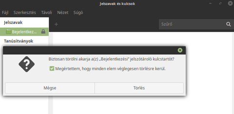

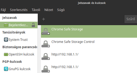

Ha keyring csak böngésző miatt kell
Most, mikor belenéztem, csak olyan sorokat láttam benne, amik a böngészőből származhatnak. A rendszer jelszavaihoz semmi köze nincs. Szerintem ezt nem sokan használják.

Viszont, ha mindegyiket leszedem, akkor a jelszavakat hova pakolja?
Szerintem ez a keyring a böngésző jelszavaival garázdálkodik, azt meg úgyis a böngésző intézi, így felesleges kényelmetlenség a keyring. Szerintem. Vagy valami keypass-szerű dolgot érdemes használni amúgy is.

Ugyanilyen furmányos dolog akeyring
is, ami szinte csak a Chrome/Chromiumnál jön elő, kivéve KDE, mert ott a network-managert se engedi működni alapból.
Azt tudod tenni, hogy megkeresed, milyen keyring manager van azon a disztrón és vagy azt leszeded vagy megnyitod és törlöd magát a kulcsot, ezt követően üres jelszó ablakokkal továbblépsz, figyelmeztet majd, de mégis továbblépteted és ezután talán nem fog felugrani a kulcstartó.Ugyanis lusta vagyok a mobilról kábellel másolgatni, így Androidon használok ftp szervert
