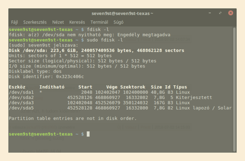

#61068
Mivel a 3-as fizikailag a 2-es előtt van, így az egyesítése az 1-essel elvileg minden gond nélkül lezajlik majd. Viszont a 3-ason levő adatokat tudtommal ezzel elveszíted (hiszen törölni kell a partíciót).
Egyébként praktikusabb egy külön /home partíció, mint mindent a /-re pakolni (látom fogy a hely). -

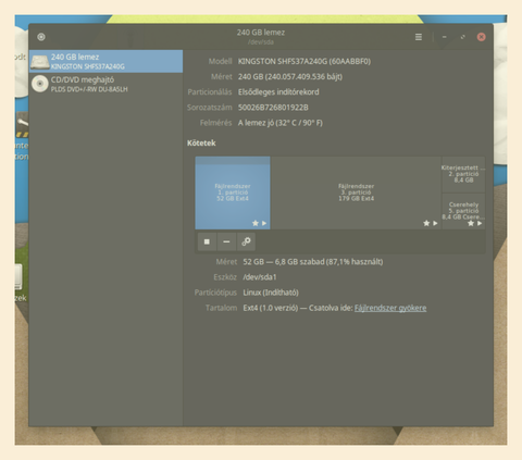

jackal79
Korábban már kértem segítséget ezügyben, de most egy kicsit változott projekt.
A képen látható 3. partíciót szeretném megszüntetni és a helyét hozzáadni az 1. partícióhoz.
1. Ez lehetséges úgy, h a rendszer ne sérüljön?
2. Az eredeti rendszer alatt ezt meg lehet csinálni vagy live-ról próbálkozzak?
Köszi! -
