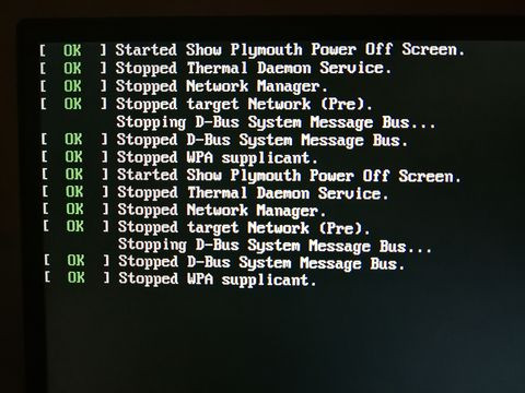

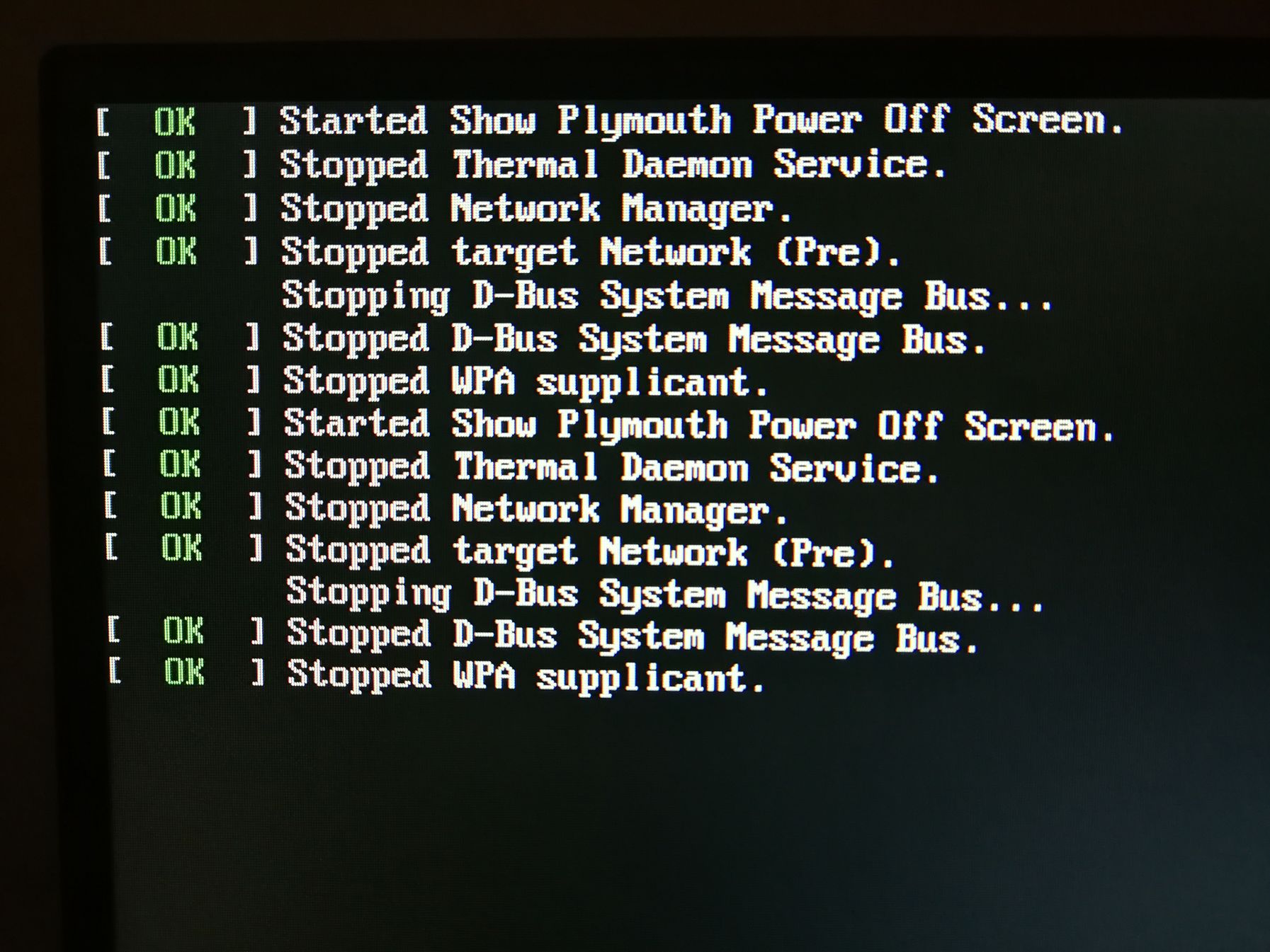

jackal79
Jelenleg egy Linux Mint 18.3 Cinnamon 64-bit rendszert használok és az a problémám, hogy a leállítás akár több percet is igénybe vehet.
Mint logó megjelenik és percekig nem áll le a rendszer.
Korábban ilyen problémát nem tapasztaltam, pár sec alatt leállt.
Van vmi ötlet, h mi lehet a gond?
Köszi! -
