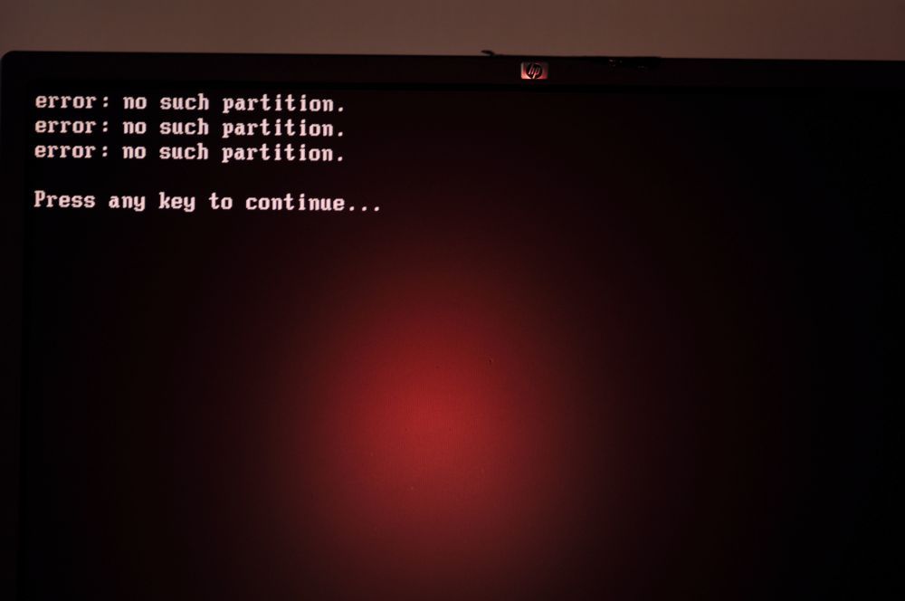

Bármilyen live linux, ami grubot használ, alkalmas erre.
sudo fdisk -l kiírja, hogy mi a vinyód neve. pl. /dev/sda
Aztán most meg nem mondom, hogy fel kell-e csatolni partíciót, de a grub telepítése ennyi:
$ sudo grub-install /dev/sda
$ sudo update-grubA sudo password a Chakra live-on "live"

Az új win7 be fogja tenni egy boot menübe a régi win7-et. Mikor a grubot újrarakod, akkor az meg egy opcióba a windows boot menüjét.
ballington
Szóval akkor tegyem fel az új w7-et, aztán majd a grb-ot meg leht valahogy javítani. Viszont az újabb probléma, hogy az első w7-et be tudom majd bootolni?
ViZion
ballington #12694 üzenetére
DE. Sőt, ha MBR-be volt telepítve, akkor törli is. De sebaj. Vagy a win7 bootloaderébe írod be a Chakrát -ezt nem javaslom. Vagy bootolsz egy SuperGrub diskről, ami elindítja a Chakrát, és onnan újratelepíted a Grub2-t. Szvsz én ezt tenném.
ballington
Hello!
A laptopon van egy Win7 és egy chakra, megy a grub menü is. Azonban kellene nekem egy újabb Win7, hogy miért, ne kérdezzétek, kell. A partíció már meg van hozzá.
Ha felteszem, nem foglya megbolygatni a grub menüt? -

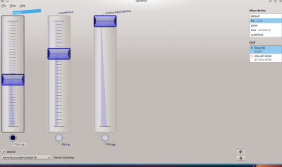

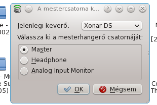

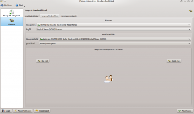

szeva000
Végre van hang is,pici hibával a 12.04-en.
De akármit is csinálok mindig egy restart után visszaáll az ATI HDMI-re alapból és ezzel a mixerrel visszakell állítanom a xonar karira.
A kdesu systemsettings parancsal sem tudtam megoldani.
A másik gondom meg,hogy az MG5250-es nyomtatóm megy,de a szkenner része nem akar életre kelni.Ezzel lehetne valamit csinálni? -

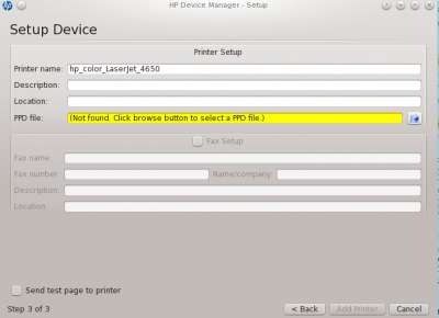

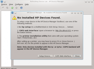

szeva000
CPT.Pirk #12617 üzenetére
de...csak holnap nekem olyan,hogy lehet 1hét lesz mire ideérek
...sokszor este 10 után érek haza...amire nagy az esély.(az a baj én 2üveg bort ittam,meg mellé pár felest
egyébként most találtam sok .gz kiterjesztésű HP drivert amiben ott volt a .ppd kiterjesztés,de ugyanúgy visszadob arraa képre amit bedobtam...jah...van chakra topic is?..akkor megyek..ha meglátom
az a baj,nekem hiába mondanak itt olyan csodákat,hogy terminálban meg mittom én milyen parancsokkal megoldani....az még magas...de fejlődök egyszer az bizta

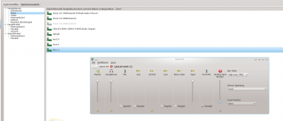

Ezek az elő meg hátlapi panelek hogy működnek? Valaki írta egyik xonar karira, hogy csak akkor ment jól, ha az elő és a hátlapi panel is rá volt dugva a kártyára.

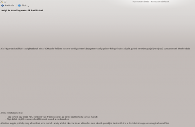

Ez meg lehet megoldása a nyomtatónak, hogy valamiért nem vagy tagja az lpadmin csoportnak, itt a megoldás, add ki rootként majd indítsd újra a gépet:
gpasswd -a username lpadmin
Esetleg még az, hogy a cups nem fut. Azt bootoláskor látod, hogy ott van-e az OK a cups mellett.Innen származik a nyomtatós megoldás: [link]
szeva000
CPT.Pirk #12606 üzenetére

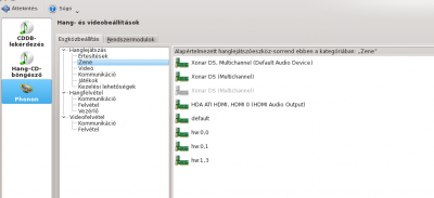

nos..az a baj,megvan a baj
..csak nemtomm mit tegyek vele...ugyebááár nekem az előlapi panel a xonar ds-re fel van dugva,ami tökéletesen ment is win7alatt..ha bedugtam a fülest le tudtam a hátsó kimenetet kapcsolni..most az a gond gondolom,hogy valami multichannel van,nem sztereó kimenet és a füles kimenetre küldi a jelet.
már így jobb a helyzet,mert ott tökéletes.A hátsó kimeneten meg nem jön ki így a hang...ami persze ott kellene,hogy jöjjön.
