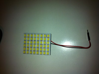

Az egyik egy ilyen 36 db. smd5050 ledes
linkA másik egy ehhez hasonló, ha jól emlékszem 109 db. hagyományos led van rajta.
[link]Ezeknél már vannak ugye sokkal erősebbek is de 2 éve még kisebb volt a választék. Mindkettő fehér fényű.
