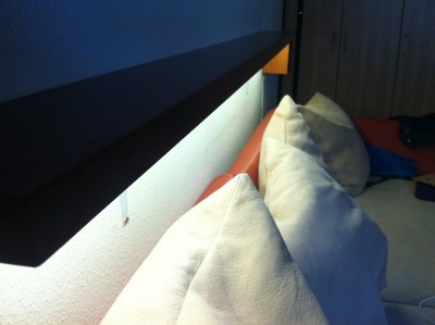

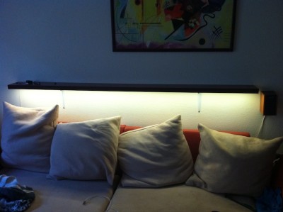

A polcokon látszik, hogy jut oda is fény, sokkal homogénebb a fényeloszlás (jobbra nyíl a sima verzióhoz). -
