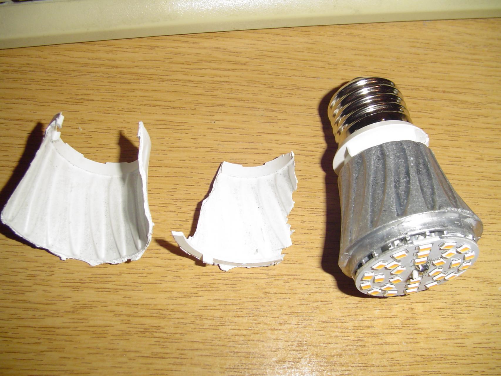

Az olcsóbb kategóriás led fényforrások hűtőbordái valami műanyag szerű burkolattal vannak bevonva.
Került hozzám törött búrás 7 wattos csoda, és én megpucoltam... itt írtam róla: [link]
Szóval keveset ment és kipurcant.Most került hozzám egy GAO fantázianevű 10 wattos led, ami szintén hasonló búrkolatot kapott.
Mivel a búrája ennek is eltört, ezt is megpucoltam.A búrkolat nagyon műanyag szerű itt is, hevített szög simán átolvasztja.
A fém felület szintén tűzforró 10 perc után. Amikor rápattintom a legányolt búrkolatot, az pillanatok alatt átveszi a hőt, és vagy 60 fokig meg sem áll az infra hőmérő kijelzője.
Szerintetek ez a műanyag valami további hővezető lenne? Azaz rontok a hűtés hatásfokán, ha a teljes fém felület közvetlenül érintkezik a levegővel? Elég hihetetlennek tűnik.....
Lehetséges, hogy így megpucolva a 10 wattos is hamar kipurcan majd?Amúgy alapvetően Philips Master Led fényforrásokat használok. Mondanom sem kell hogy nem 3K-s árkategória, és nem hallottam még tönkrekment darabról.... bezárt állapotban sem.

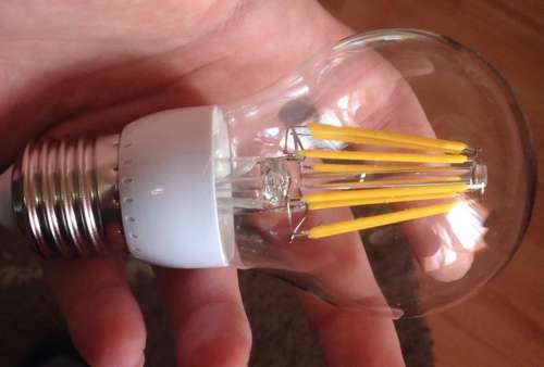

Valaki vett már olyan E14-es foglalatú kb 4W teljesítményű filament LED égőt ami biztosan IC driver-t tartalmaz? Ideális lenne ebay/aliexpressről.
Egy hete jött meg aliexpressről 2 darab 8W-os E27-es filament LED. Tökéletesen kivált 2 darab 80 wattos izzót, nagyon kellemes fénye van, a színe is tökéletes. A szobába mindenhová egyenletesen világít. Mivel IC driver van benne ezért egyáltalán nem vibrál (sztroboszkóp effekt RC drivernél).

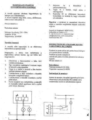

OMV akcióba veszek pár GU10-es led fényforrást(5,3W ,230-v dimmelhető) és "led superstar"-nak hívják.
A tervem hogy távirányítóval és(vagy) fali kapcsolóval tudjam fel-le kapcsolni és szabályozni is.
Szerintetek milyen kapcsolóval működhet,mert félek ez nem lesz olyan egyszerű(főleg a fényerő állítása) mint egy volfram izzónál.
Még annyit hogy az elektronikához abszolút gatya vagyok.
(ezt a kérdést feltettem máshol is,de látom ez lesz a jó topic)

Működés közben tűzforró a borda, de ezek szerint vagy jó darabot fogtam ki, vagy..nah
