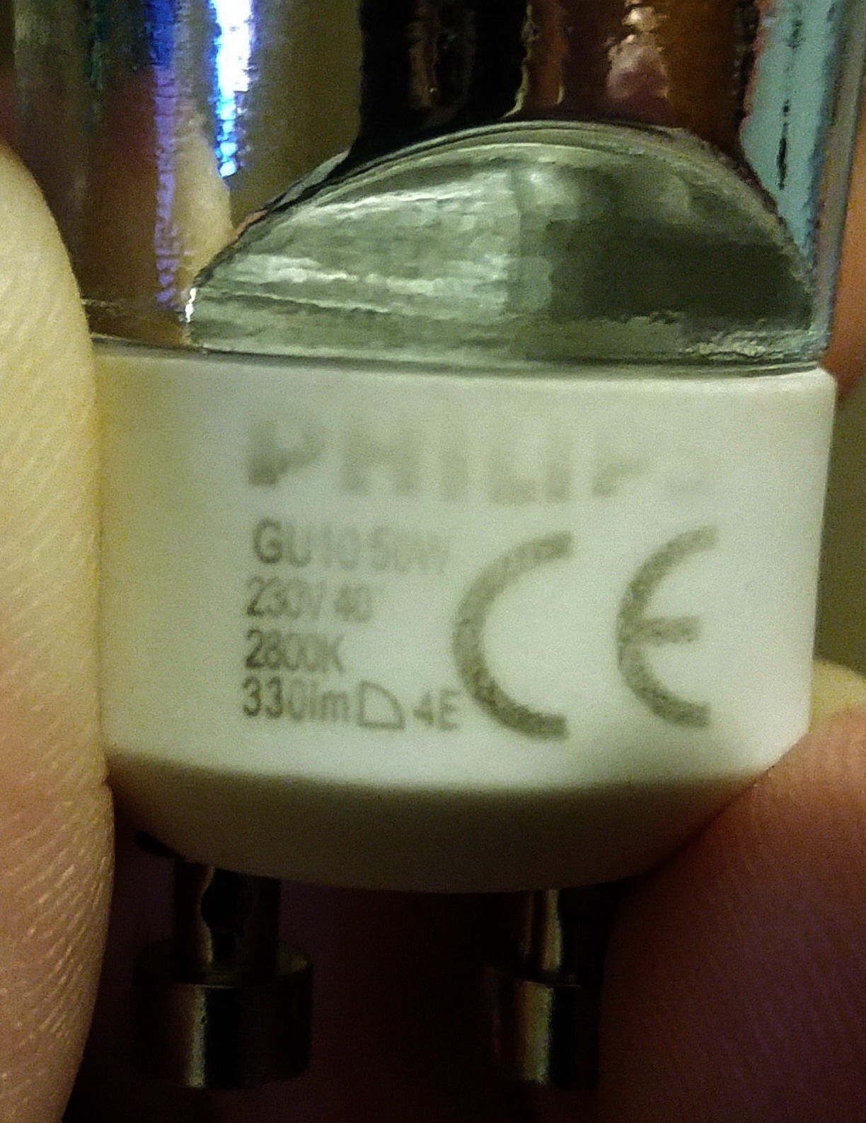

GU10 Philips 50 W-os 2800k halogén 3 db világítja be a konyhapultot. Viszonylag sűrűn kell cserélgetnem őket, pedig nem érzem, hogy sok üzemórát mennének. Áttérnék ledre és kérném tanácsotokat, melyiket érdemes megvenni?

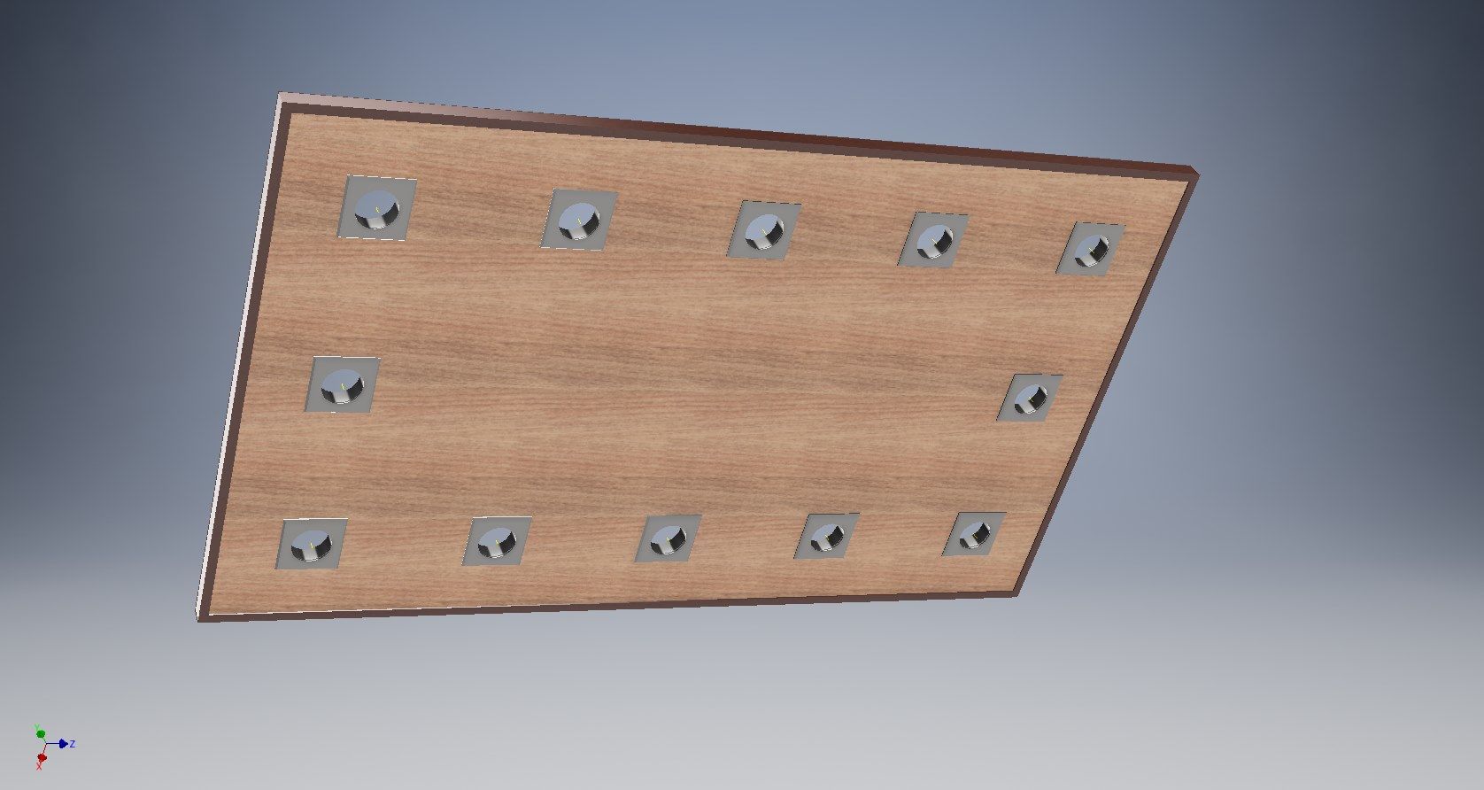

Egy ~10 négyzetméteres lakószobába (2,4m x 4m) mennyi fényt érdemes használni?
Egy egyedi lámpatestet készítek, amibe 12 db billenthető besüllyesztett GU10 foglalat lesz, illetve közel 5 méter ledszalag, ami a fehér mennyezetet világítja meg. Az egészet 4 részletben lehet kapcsolni.
A ledszalagtól annyi fényt szeretnék, hogy önmagában is kellemes félhomályt biztosítson, elengedő legyen egy számítógép használathoz, egyebekhez.
A spotokkal oldom meg a főfényt, egy áramkör nagyobb sugárzási szögű fényforrásokat kapcsolna, a másik kettő pedig 30 fokos spotokat. Ha kellően nagyok a ledszalag fényereje, akkor lehet, hogy csak 30 fokosakat tennék be, mondjuk egy olcsósított 3-4 W körüli Osram vagy Philips modellt. -

Segítségeteket kérném. 3x3 m-es illetve 2X4m-es szobákba szeretnék led világítást.Most épp led panelben gondolkodom. Ezt a két fajta terméket néztem
V-tac[link]
Eglo [link]A szobák magassága 2,6 méter. Álmennyezettel szerelt. Körbe a plafon alatt a fal mellett 8 cm magas és 28 cm széles dobozolás. Én a dobozolásba gondoltam falanként 3 db panelt, így kb. méterenként jut egy. A dobozolás szélére pedig rejtett led szalag világítást a mennyezet felé. Ez így milyen megoldás szerintetek?
Nem csak a világítás a kinézet is fontos lenne.Továbbá a két linkelt termékről mik a vélemények? V-tac mennyire megbízható? Az a termék kinézetre talán jobban tetszik nekem, de az Eglo-ról jobb dolgokat hallottam.
Előre is köszönöm a segítségetek!

Mondjuk tudnék. De gondoltam feldobom a szobát ilyen ide-oda elhelyezett spotokkal..
Így a szoba négy sarkában kevés a fény. Mondjuk úgyis csillár kapcsoló van most jelenleg, szóval lehetne akár az egyik felét csak, vagy a másik felét a szobának világítani.

Lenne egy gyors kérdésem: Szerintetek ilyen mikrohullámú mozgásérzékelőknél mi a halál a "Fire control line"
A képen XF (a hozzá adott papiron F)
