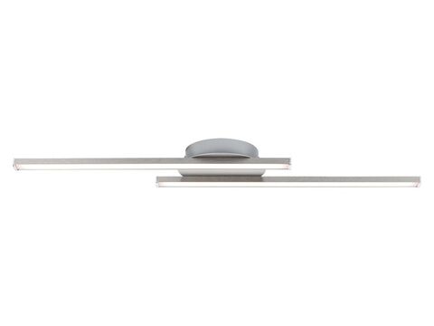

Ilyen hosszú lámpákból 120-150cm van olyan ami falra plafonra szerelhetőnek van szánva?
Ilyen "bútorvilágítóknak" mondott lámpákat látok amiknél problémás, hogy oldalt csatlakozóval jut hozzá áram. Ami elég hülyén nézhet ki ha a plafonból jön, meg ott éktelenkedik általában egy kapcsoló is az oldalukon, meg amit látok tiplivel rögzíthető tartókapcsok sem valami gyönyörűek.
Valami olyan kéne ami összeilleszthető és hátul végigvezethető/beköthető vezeték, és közvetlenül rögzíthető. De lehet a mai világban egy ilyen egyszerű és praktikus dolog is sci-fi.
Vannak ilyen méteresek önmagában de azok brutálisan erősek ahhoz hogy többet rakjak hosszában, és jóval drágábbak is.

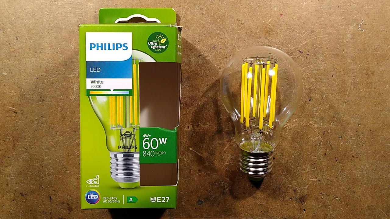

Helló!
Úgy látom az Osram is megjelent az "ultrahatékony" (magyaru A energiaosztályú) fényforrásokkal, természetesen árban ugyanolyan vagy drágább mint a Philips.
Szeretem az ilyen spontán kartelleket...E14 nekik sincs. Pedig ott lenne igazán jó. Akiknek fényerő kéne de csak kevés szűk e14 lámpa van annak még a felárat is megérné bőven. A fényerő is meglenne, meg a hőhaláltól sem kéne tartani.

Helló!
Ezt a fajta Philips fényforrást lehet kapni Magyarországon?
Gondolom extra kizsákmányolós áron van/lenne, ahhoz képest száz-forintos tétel ha van egy ilyen ledszál.

A nem-filamentes Philips (átlátszó búrás) az nálunk nem vibrál, de abból Pontneked-ben csak 6500-as van.
Filamentes Philips gyertyáról nincs tudomásom, hogy valaki innen próbálta volna. Nekem ebay-es van ami vibrál mint az állat, másnak V-TAC van ami vibrál. Osram kétséges, volt aki panaszkodott, hogy ilyennél nagyobb fényforrás vibrált.
Szívás.
