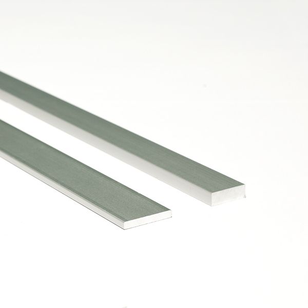

Nekem nem jó az L profil mert van ahol útban van. Arra gondoltam, hogy vennék egy alu. táblát és abból szabatnék csíkokat. Milyen vastag lemez kellene és milyen széles? -
evrogaben
A fényerő csökkenés folyamatosan jelentkezik, akár 2-3 hónap alatt a felére. Mindenképp beltéri szalagot vegyél, ami szilikon mentes. 20×10×2mm-es alu profil már tökéletes. Csavarral vagy kétoldali ragasztóval rögzíted és kész. A szalagot én még pillanatragasztóval szoktam maradásra bírni. Ha tényleg ilyen sokat fog világítani, lehet a led szalag alá tennék hővezető pasztát is mint a prociknál.
