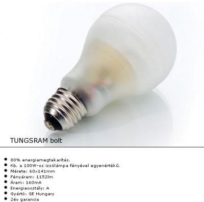

GIJoe
Nekem ezzel csak az a bajom hogy vegyünk például egy energiatakarékos fénycsövet:
20W fogyasztással kihozzák a közel 1300 lument (azaz 100W hagyományos izzót) tehát
1300/20=65, > 65 lumen/watt, amit linkeltél LED 600 lumen/10W, tudom a LED jobb,
de gondolj bele hogy lehetnek esetleg lehetnek gondolok a kínai minőséggel is!
Plusz arról nem beszélve hogy egy minőségibb 20W CFL akár Tungsram 400-500 Ft!A Samsungból van meleg fehér is, igaz ott már "csak" 98 lm/W
Az előzőekből kiindulva a jó hatékonyságú meleg-fehéret több LEDből lehetne kirakni jól pozicionálva...
Samsung 3535 LED
Current 175 mA 350 mA 1500 mA
Voltage 3,0 V 3,3 V 3,5 V
light efficiency 133 lm/W 121 lm/W 85 lm/W
luminous flux 70 lm 140 lm 448 lmMondjuk 6 db 3535 (6 x 140=840) 840
Vagy esetleg 5050 helyet Samsung 2323 SMD
Datasheet alapján
Current 33 mA
Voltage 2,8 V
light efficiency 140 lm/W
luminous flux 13 lm -
