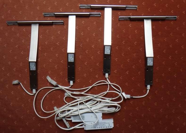

Vettem 4 bútor tetejére szerelhető megvilágítókart. LED-es G4 izzókat szeretnék beletenni, s ahogy utánakérdeztem DC tápra lesz szükség a villogásmentes működtetéshez.
Hol tudok legjobb áron beszerezni egy ilyen tápot?
Egy karba 2db G4-es, egyenként 2,5W-os LED izzó menne, az-az összesen 20W.Köszi!
PHM
5teve
PHM
Valószínűleg nem kell hozzá semmi.
Vagy beépített rövid kábel van rajta, vagy hátul a dobozfedél alatt
található 3 sorkapocs, azokba kötheted a 230 V-ot.
A led driver a meghajtó, az csinál a váltó feszültségből
a led számára emészthető tápfeszültséget.
A reflektor hátulján van a dobozban, de azzal gyakorlatilag nem lesz dolgod. -

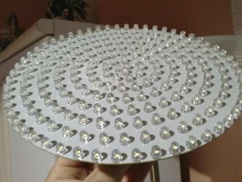

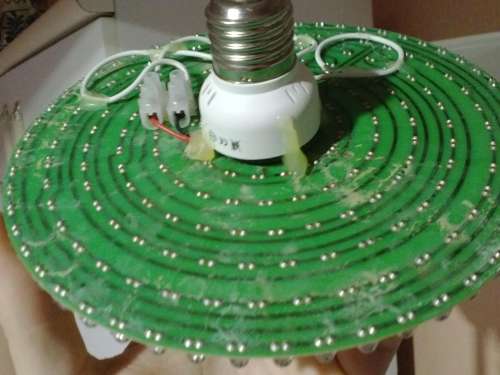

Gyári verzióban ennyire laposat nem találtam, pedig kerestem. Egyébiránt egy 4x3-as szobát szépen bevilágít.
Ez alapvetően 220db LED. Van belőle 290db LED-et tartalmazó is. Ezt már 12-13W-al szoktam meghajtani, az kb egy 100-120W-os izzó fénye. A lényeg a hőmérséklet amúgy is. A 8-9W-os hőmérséklete +10°C, a 12W-os már +15-20°C-on dolgozik.
Ja, és a lényege az, hogy a ledek 60° sugárzási szögűek, így tényleg a plafonra világítanak. -
fecus
Dluinet
fecus
xylacc
Igen, három éve csináltam a szüleimnek, mert ők is ilyen lámpát használnak. Minden este ez világítja be a szobát azóta. Van pár ilyen előgyártott nyákom, csak ráragasztottam az E27-es foglalatot a driverrel.
Nem túl szép a hátulja, de az betekerve úgysem látszik, és a célnak tökéletesen megfelel. 9W körüli a fogyasztása, és a 75W-os normál izzónál jóval erősebb a fénye. -
fecus
Van egy olyan állólámpám aminek felül olyan tál a burája. Ezt úgy használjuk, hogy az izzók felfelé világítanak és a visszavert fényt élvezzük.
Látott már valaki olyan LED fényforrást aminek E27 a foglalata és ilyen nagy tárcsa ami nem lóg ki a lámpa felső burájából?Érthető voltam?
