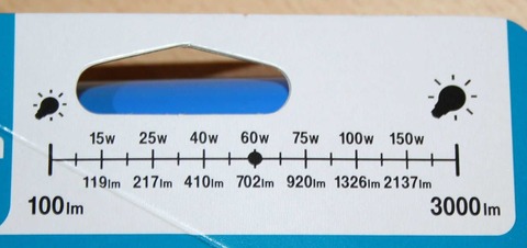

A lumenben megadott fényerő legtöbbünknek csak egy szám. Egy összehasonlító táblázat viszont jól mutatja, hogy a hagyományos izzószálas fényforrásokkal, illetve kiváltásukra szánt halogén, vagy fénycsöves megoldásokkal összevetve a ledek milyen felvett teljesítmény (Watt) mellett adnak megközelítőleg azonos fényerőt.
Összehasonlító táblázat a fényforrások típusai, fogyasztásuk és fényerejük között
Egy meg nem nevezett gyártó csomagolásán lévő táblázatA kívánt fényerő és a színhőmérséklet kapcsolatban van. Ezt a Kruithof-görbe írja le. Egyszerűsítve: a nagyobb fényerő hidegebb fényt kíván, míg az alacsonyabb fényerő mellett a melegebb fény a kellemesebb.
