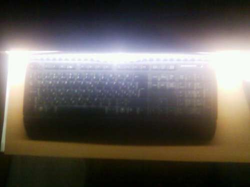

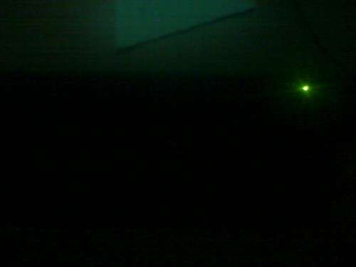

gyáliSanyi
Elég hasznos dolognak tartom.
Alig lehetett kiolvasni éjszaka a betűket a billentyűzetről. Egy világítós billentyűzetet most a LED kárpótol.
Mikor még CRT monitorom volt akkor nem volt ilyennel baj, hogy nem világítaná meg rendesen a betűket, de a mostani TFT nem világít annyira, mondjuk ez nem annyira nem is baj csak zavaró volt.A különbséget döntse el mindenki.
Led nélkül, csak a TFT monitor "világít":
Led világítás 4,6W/méter:
led
(Ennyire azért nem vakítóan fényes, csak a mobil fényképezte így.) -

gyáliSanyi
Egy led szalagot akarok a tápegységről ellátni. 50 cm, hosszú lenne és 12V.
Ez remélem nem fogyasztana 10W-nál többet, vagy lehetséges?A 4 pines tápkábel dugónál, melyik színű kábeleket kell rákötnöm, hogy meglegyen a 12 V?

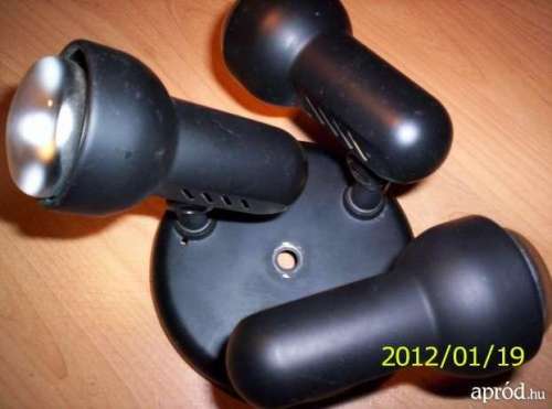

gerzsol
Lenne pár kérdésem.
Melyik LED izzó márka ajánlott?
Melyik energiatakarákos izzó márka ajánlott?Körbenéztem a lakást A fürdőmben és a hálómban is plafonra szerelt ilyen lapos lámpám van, amibel 60wattos hagyományos izzók leledzenek. (hálóban 2db, a fürdőben 1db). emellett van egy csillárom az étkezőben maiben korábban egy 23w-os csavart energiatakarékos izzó volt, most pedig cserének egy hagyományos 100W-os izzó. A nappaliban pedig egy "3 ágas" spot csillár kb mint a képen 4x40W-os izzókkal.
És van még egy olvasólámpám amiben szintén a 3 ágúhoz hasonlóan ilyen spot szerú 40w-os izzó van benne.
Ezeket szeretném LED izzókra cserélni.
Jelenleg próbaként vettem egy Land lite 15W-os csavart energiatakarékos izzót. Ami nagyon jó fényt ad, sőt belátom elég lett volna a 11W-os változat is. Erről a gyártóról mi a vélemény?
Nos szeretnék utánanézni milyen lehetőségeim vannak a régi izzóim LED-re váltásának. Valami tartós, minőségi, de nem a legdrágább LED izzó márkát keresnék. Tudtok valamit tanácsolni?
Azért gondolkodom LED-en mert a felsorolt izzóimnak csak Watt alapon nézve a 20-25%-a lenne a LED.Tehát 3db 60W-os hagyományos helyett keresek E27
+ 1 db csillárba kb 60-75W helyett E27
+ 3db spot 120°-os 40W helyett E14
+1db olvasó 25-35W-os spot helyett E14
+2db háttérfény, pici sütőizzó szerű 2x25W hagyományos helyettSegítségetreket előre is köszönöm.
