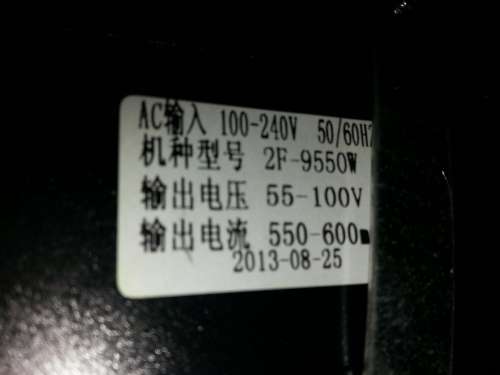

egy akváriumi led lámpa. 96x3w diódából, asszem super ledek. ez három panelből áll, amit 3 táp hajt meg. Csináltam róluk képet, chinese style, az utolsó érték mA akar lenni.
300w-os lámpának hívják, a leírásban a felvett teljesítményként 168W-176W, az egész lámpára. Ez van elosztva 3 modulra belül.
A képek:
Formaster
Köszi, hát olvasgattam tegnap led ügyben de ez nem egyszerű. Speckó táp kéne. Ha jól értem sorba kell kötnöm a 3 panelt.
Namost így néz ki a panelem gyárilag. 96*3w-os ledekből épül fel, ezt 3 táp hajtja. Ha jól sejtem ledenként olyan 2,5-3V közé kell belőni a kimeneti IC-n. Akkor gyakorlatilag milyen táp kellene? Tudna valaki linkelni egy ebay-es tápot ehhez?
Másik hogy milyen hosszú lehetn max a táptól a ledekig futó kábel. Merthogy a kábelnek van némi ellenállása ugye. 3-4 méter már necces lehet egy vékonyabb kábellel?

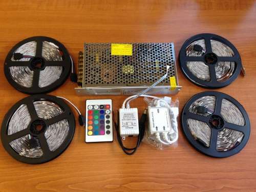

üdv Urak! ha van 3 led panelem, saját táppal, akkor tudok ennek a 3-nak egy nagy közös tápot adni? amperben gondolom piszkosul stimmelnie kell, különben elpukkannak, esetleg lehet más gond is?

RGB, 5050-es 30/1m-es van benne.

Én eddig csak a szobában használtam LED szalagot, konkrétan 4x40cm-t. a 4 sarokba felrakva pont elég,hogy lássak annyit,hogy tudjak közlekedni,stb. Gépezéshez nem kell nekem több.Eddig kék volt,most lecserélem pirosra a változatosság kedvéért.
Ezen kívül a folyosóra szintén teszek,4x30cm 5050-es, 60 led/m-t, a másik szobába megy 4 méter 3528-ös meleg fehér, a konyha meg pult világítással együtt kap 2 méter 5050 hideg fehéret.
Tápot úgy terveztem,hogy 1db számítógép táp fogja hajtani az összeset. (Ja, és mindegyik fajtából 60led /méteres lesz. -

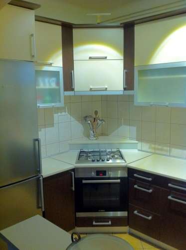

A konyha nem nagy, de nem csak ekkora amit látsz. 4 méternyi felsőszekrény van, amelynek az aljára szeretnék világítást.
Ha, L profilt raknék az elszívó melletti részekhez, akkor is látszódna alacsonyabb ember számára?
De igen, egy részből azért tennék L profilt h a csupasz LED sor ne látszódjon, illetve oldalról ne hasson zavarólag, ha valamiért onnan nézne rá valaki.
1-1 csavarral a végén, meddig tart kifúrni és egy 10-es facsavarral felhajtani. -

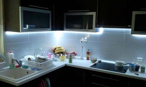

Látom szóba jött a konyhapult világítás.Én is tervezek ilyet,hideg fehérre gondoltam a fekete csempe miatt szerintem jól mutatna.Na meg konyha világításnak is hideg fehér felé kacsingatok,mert a járólap is fekete.
Hülyeség lenne? Ti hogy csinálnátok? -
xylacc
runner 125 #2627 üzenetére

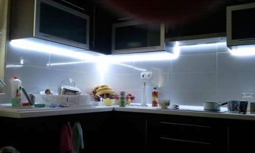

Konyhába szerintem se meleg, se hidegfehér, inkább köztes 4500K körülit.
A szilikonos azért nem szokott tetszeni az embereknek, mert vízszintesen a pult alá nézve az már szembe világít a szilikon fényszórása miatt, míg a beltéri nem világít annyira kifelé a pult alól. Ja, és attól nem kell aggódni, hogy a pára károsítaná, lakkozva van, legrosszabb esetben lekapcsol a trafó. De ha a forró gőzpára fogja érni a szalagot, hamarabb tönkremegy attól. Ugyanis a !!! LED NEM SZERETI A HŐT !!! Mintha már párszor leírtuk volna. Tehát ilyen helyen nem jó alkalmazni. (Közvetlen tűzhely fölé nem érdemes rakni)
Jópár helyen két 3528-as szalagot húztam be közvetlenül egymás mellé, egy meleg-fehéret, és egy hideg fehéret, így gyönyörű napfény-fehér szín alakul ki, megfelelő erősséggel.
De megszületett a tökéletes megoldás a fejben. Mostantól egy 5050hidegfehér, és egy 3528 melegfehér kerül föl két kapcsolóval. Egyik kapcsoló kapcsolja a 3528-at, és egy CHIP-et a Hidegfehér 5050-ből.
A másik kapcsoló kapcsolja az 5050-ből a maradék két hidegfehér CHIP-et.
Így van egy gyönyörű napfény fehér általános világítás, és egy hidegebb-fehér a komolyabb nagyobb munkákhoz, amihez SOK fény kell.... -

Az RGB szalagokhoz lehet kapni AMPLIFIER néven olyan eszközt, amibe a nyers vezérelt RGB 4 eret kötöd, adsz neki 12V-ot, és így egy újabb hosszt tudsz megtáplálni ugyanazzal a jellel, amit az első írányító egység ad le. Ezeket használjuk, ha például egy egész nagy termet, vagy több száz méter szalagot kell megtáplálni azonos színnel, esetleg DMX jellel.
