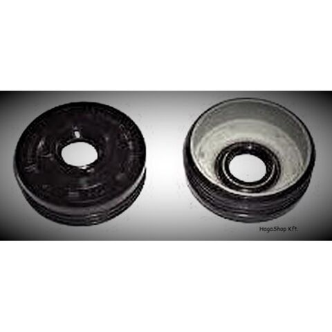

Srácok! Szerintetek a Vitonos szimeringek jobban állják a mai üzemanyagok szárító hatását

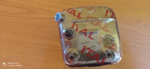

Hát Kínaiak ugyan azt a hengert árulják Hq 50-51 55 re.. Elvileg ugyan az csak furat növekszik. Ha löket is akkor ...nem tudom (aliexpress) Péter láncfűrész is így árulja
46 mm-es hengerdugattyús olajtömítés dekompressziós szelep tömítéskészlet HUSQVARNA 55, 55 Rancher, 51 láncfűrész motor motor pótalkatrészeihez
HUSQVARNA 50, 51, 55, 55 Rancher láncfűrészhez
OEM csere ehhez: 503 60 91 71 / 503609171
Tartalma: 1 x 46 mm-es henger, 1 x dugattyú, 1 x dekompressziós szelep, 1 x tömítéskészlet.
https://www.aliexpress.com/item/1005002025991016.html?spm=a2g0o.productlist.0.0.61327952MdWpgt&algo_pvid=84b1fb99-4e50-470d-9f68-b0cc73276d48&algo_exp_id=84b1fb99-4e50-470d-9f68-b0cc73276d48-3&pdp_ext_f=%7B%22sku_id%22%3A%2212000018454884675%22%7D&pdp_pi=-1%3B11895.54%3B-1%3B50536%40salePrice%3BHUF%3Bsearch-mainSearch -

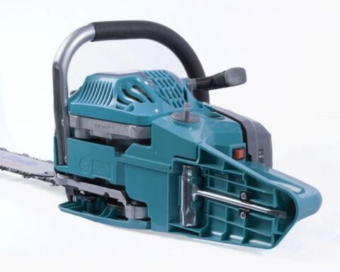

Romániában is forgalmazza egy cég, ez bevezető ár lehet, 60 ezer ez is. [Blade Industrial 600 láncfűrész]

Ezeket is azzal adják-elvileg Mire hasonlít szerintetek?
50cc
https://www.emag.hu/blade-industrial-600-lancfuresz-dax6000/pd/DKS0T2MBM/ -

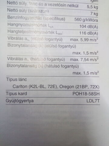

Csak láncom van-ha a Carlton márka mond valamit akkor mindent tudsz. Nagyobb vezetők és az 1,5-1,6 láncok a Carlton K2 azaz a vér profi bele is van ütve a K2 mindbe. Lesz róla videó ha egyszer odaérek. 1,3 -as láncok meg egy olcsó kategóriás valami. A K2 -esek a picon kapható le keményebb összetételű láncok ami már alig reszelhető kézi reszelővel. Simán visz -hatékony nincs vibráció. 1.3-as ráz lassan halad de könnyű megreszelni. Felirata -Ratioparts. Gondolom a hozzá való vezetők is ebben a szemléletben készülnek a profi lánchoz profi vezető a gagyihoz -gagyi. Mindegyik sarkos ami nekem van.

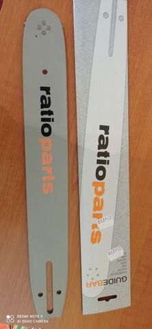

Kérdeztem már korábban, de lehet átsiklottatok felette.
Ratiopartsos cuccok milyenek?
Vagy nem próbálta még senki? -

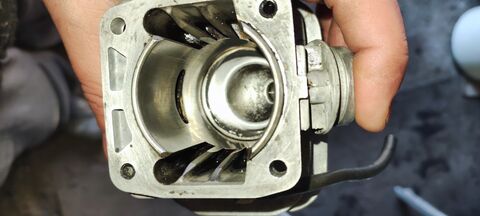

Az az èrdekes,hogy alapjáraton szèpen elmegy,illetve kipörög rendesen,de a kompresszió kevesebb benne mint a meghúzott gyári dugóval,illetve a karbit leszedvèn nem pisil a cső.viszont kiszívni tudok üzem anyagot,belefújtam a csőbe,ellenállást èreztem.membrán szettet cserèltem.azon gondolkodok,hogy vissza rakom a règi gyárit,hogy èn hibázok e.a felömlőket azóta el takarítottam.

Dolmar ps420 #2458 üzenetére
Felömlő fekete- ez nem nagyon jó. Amikor levetted a hengert akkor lehet látni a tömítés száraz vagy benzines-olajos. Így ez csak találgatós. Mindig mindennel összefügg sajna egyben kell látni a kapcsolódó dolgokat. 1 dolog kiemelése nehezíti a dolgokat. Első feladat-gyűrűhézag ellenőrzés. Ha nincs semmid amivel megmérhetnéd akkor egy borotva penge-hagyományos. Előfordulhat a gyűrű pontatlan. Ha rendben a dugót gyűrű nélkül és két csavarral dobd rá a hengert. Forrasztáshoz használt cin-forrasztó ón huzallal gyertyanyíláson keresztül benyúlva átforgatod a motort ,dugattyú ha összenyomja egy picit a puha huzalt akkor dugattyú magasság elvileg rendben.Hengertalp tömítés ha nem volt száraz amikor szétszedted akkor 2 dolog lehet. Nem tömít már a gumi rajta-bekened szilikonnal és úgy teszed be-vagy csavarok nem húzzák le a hengert rendesen. Csavarokat ellenőrizd meddig mennek le henger nélkül. Ha mindez jó akkor üzemanyag ellátás a gondod .

Dolmar ps420 #2451 üzenetére
Szerintem akkor van ott más gond is. Nyilván kell járatni de nem lehet erőtlen. Inkább nem pörög ki max fordulatra az új dugattyúval de nyomaték már új korában is kell legyen. Ha tudsz adjál neki + anyagot hátha megoldja.

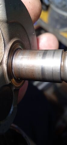

Btamas81 #2450 üzenetére
Nem tudom milyen mélyek a karcok. Képről nem adja. Volt egyszer egy hasonló bajom. Bár azon körömmel érezhető volt. Próbának elvittem egy esztergályos barátomhoz. Felpolíroztuk a szimering vonalában. Csapágy helyét nem. Lekopogom jó lett. Még bőven tudott tömíteni utána a szimering. 3.éve dolgozik a gép.

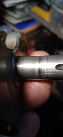

Figy ,ez a főtengely jó szerintem. Nekem gyanús rajta 1 dolog de látnom kellene -kézbe kéne fognom.Lefogadom semmi nem kell hozzá 5 percen belül menne a gép.Ide nem akarom már ki írni-mindig van okosabb csak nem látom a bizonyítékokat soha...... a gépek meg sorba elindulnak nálam a-semmitől. Ez is egy olyan gép amit 5 percen belül javítanák ha akarod küld el.

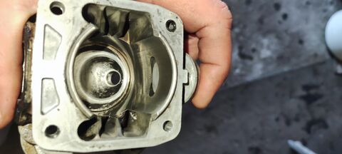

Sziasztok.dugó csere után èrdemes járatni a gèpet? Elèg erőtlen ès bele fullad a fába.

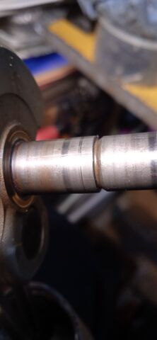

Na srácok, azt hiszem megtaláltam mi a baj.
A főtengely mindkét oldalán tengelyirányban húzások vannak. A guta megüt. Eddig is sokba van ez a kis sz@r, aztán még főtengely is kell bele.
Próbáltam fotózni a problémát. Én még ilyet nem láttam. Nem is tudom mi csinálhatta, mert ezekre könnyen megy a csapágy. -

Nem azzal állapítottam meg, mert tudtam, hogy eddig nem volt ilyen hangja. Viszont ezzel könnyen ki tudod zárni azt, hogy felér a dugó. Amúgy új összerakásnál szoktuk ezt alkalmazni, mert van olyan szett kismotoroknál ahol több talptömítés is van a hengerhez, és neked kell beállítani 0.7-0.8mm közé a távolságot a dugó felett. Ha kisebb a sáv akkor hajlamos detonációra, apró kráterek keletkeznek a hengerfejen. Ez ugye nem jó dolog. Ha meg nagy akkor meg nem adja le a max erőt.
Ezt így nem lehet kitalálni amit mondasz. Szépen sorba kell menni a dolgokon, bármi lehet. 😉
Remélem tudtam segíteni 😊 -

kopepe
Peti66
Mondjuk így tovább gondolkozván a logó kuplung is csesztetheti a főtengelyt,én mondjuk,pont hogy tegnap lesegettem vettem észre,hogy lóg axiálisan ia meg radiálisan is.Ma vettem is bele gyári csészét gőrgővel,csigával cakk pakk 10k-ért az egri husi boltban.Tudom van olcsóért is ,de ez gyári méretpontos
Peti66
Szia! Nekem is ez van,ugyanilyen gonddal.
100 oktánnos keveréket használtam eddig.kiment vagy 4 tank.És most,hogy beadta,szétboritottam.Tankot öntőm ki,hát ilyen sötét szìnű benzin folyt ki.pedig a bekevert világos zöld volt.Szerintem a ganét a tankszűrőből i kioldotta.Na, má mindegy raktam bele gyári membránszetett.A szuszogóval vagyok bajba,,mi a lófax-al húzzam ki,lapos fogó végébe fúrjak egy 4 mm-es furatott?,lehett az lesz.
kopepe
Na! Hát a jófogáson vett 135 x-torq,úgy tűnik nem volt jó fogás sajnos.
Pöccre indult hidegen,de gázadásra torpant,kis játszadozással felpörgött,aztán ledadogott.
(Egyébként fél tank benzinnel küldte az ember,benzinszagu volt a bontatlan csomag.)
A gyertyakép korom fekete,olajos volt.Most annyit elértem,hogy szép őzbarna.
Na de baszhatom,ha a gép nem megy.Leszedtem a kiput,kivettem a gyertyát,hogy kicsit belenézzek.
Gyűrű dugó henger szép.De szerintem van egy "kis" gond.Finoman húzva,a felső holtpontnál,
érzésem szerint felkoppan a dugó!Szerintem azt a fura rezonanciát érzem,mikor üzemel a gép.
A hangja is fura,talán emiatt.Elgörbülhetett a főtengely?
Vagy bontották a gépet,és nem jó méretű dugó került bele?
A főtengelycsapágyak feszesek,nem lógnak,nem kotyognak.
Ezen felül persze üzemanyagellátási gondja is lehet a gépnek. -

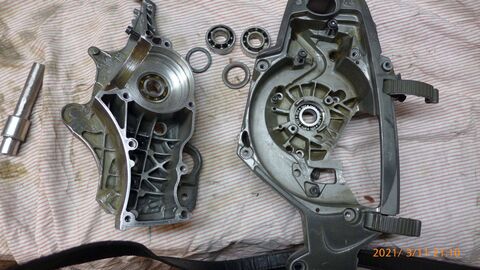

Efco mth 5600
Ebben a videóban bekerült a főtengely a helyére, összeállt a két blokkfél.
https://youtu.be/81J-hsIBrko
Aztán itt szépen meg is rekedt a dolog, mert a hengerszett amit kaptam a géphez kritikán aluli volt, ment vissza.
Igazából szerencse a szerencsétlenségben, hogy amit utána rendeltem Dolpima dupla nikazilos henger az jelenleg nem beszerezhető. Kiderült ugye, hogy nagyon nem ugyan azok, hiába írják több köbcentihez, mert màs a furat-löket arány. Ez úton is köszönöm a segítséget kedves fórumtársunknak, hogy felhívta rá a figyelmemet. Ezekben a távolkeleti holmikban eligazodni valami katasztrófa, össze vissza vannak írva a webshopokban a dolgok. Tehát az efco 5600 ra elvileg az 5800 as hengerszett való a maga 45.2x34 furat-löket kombináció miatt. Ebből a méretből úgy néz ki sikerül egy már említett Dolpima dupla nikazilost hozatni jövő hét közepe fele. Mégegyszer köszi a segítséget 😉
Az ember mindig tanul valamit 😊
Gyári szettet is lehetett volna rendelni 27000.- forintért egy hónapos átfutással, de az már túllépte volna a keretet.Ha megjön a szett akkor lesz róla beszámoló.
