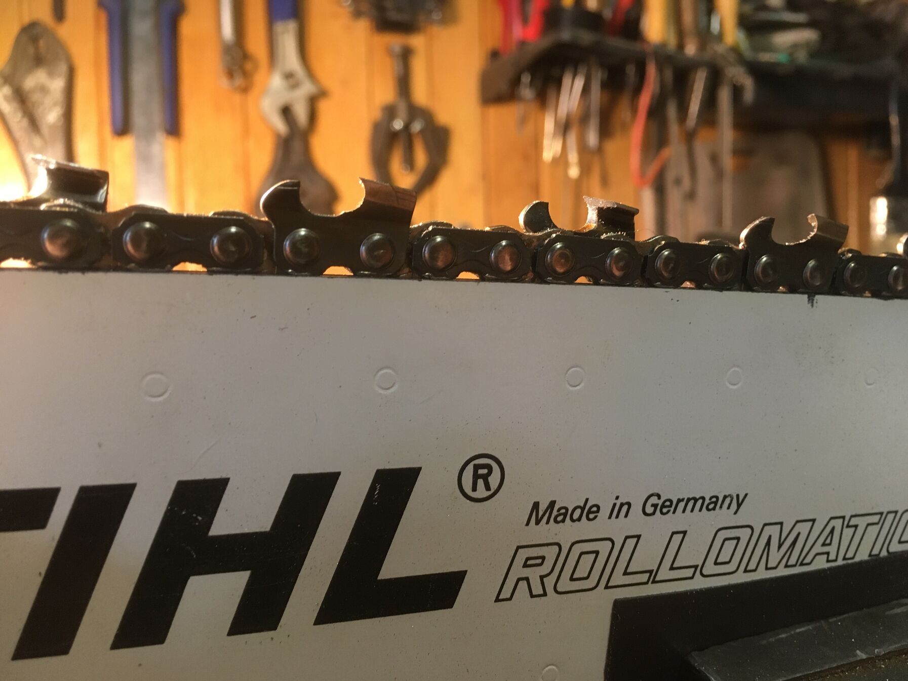

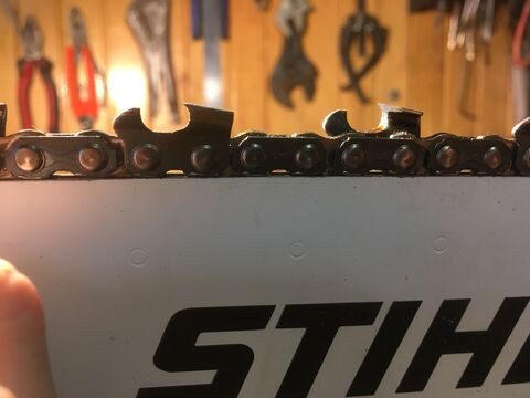

Felvetettem az Oregon EXL lánccal kapcsolatban a múltkor, hogy milyen minőségű.
Most kapott egy második élezést.Azt már most látni, hogy a kezdeti kemény fogak eltűntek, ezek szerint felületi edzése lehetett.
Minden gond nélkül vitte a reszelő. 2:1 reszelővel éleztem, 5.2 átmérővel. Stihl RS lánchoz képest a
Mélységet egy cseppet jobban leszedi ami kb 0.8mm értéket jelent. Ez az eltérés a hátszögből adódik ami nem egyezik meg a két láncnál.A reszelőt csak ajánlani tudom mindenkinek, gyorsan és korrektül lehet vele élezni.

A fejlesztések miatt leszek rá kíváncsi, igazából ott van a kutya elásva. Mostanában igen nagy a csend az újdonságok felöl.
Reszelésnél adtál egy magas labdát, mindig a legrövidebb szemet keressük meg, majd arra a hosszra reszeljük az összeset. Tisztában vagyok vele, hogy ez neked is egyértelmű, de a fogyatékosok bele fognak kötni 😏

, már meg is vettem, nem okozott csalódást így élőben, hozott próbára egy lapot láncot nagyon jó így elsőre, mostmár mondjatok rá egy nem túl drága de megfizethető lap+lánc párost.
