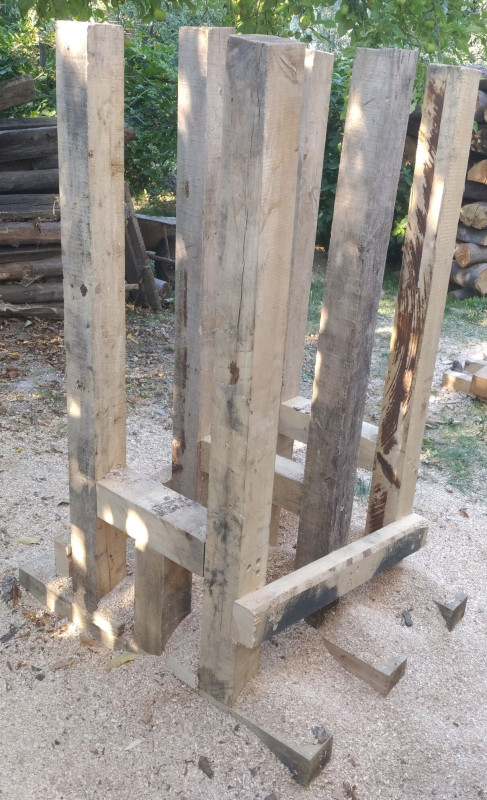

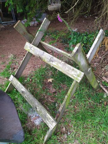

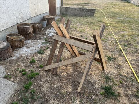

perge666 #3970 üzenetére

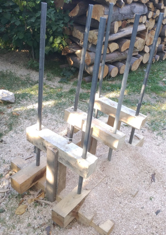

Hát azért elég drágán akarták adni a csavart, 140 Ft 6*120-as állványcsavar, online 41 Ft volt 6*150-es. (Végül találtam, elérhető közelségben másik boltot is, ahol 35Ft volt 6*120-as.)
Végül ilyen fűrészelő állványokat hoztam össze:
Nem egy mestermunka. A fából lévőnél kicsit probléma, hogy el kell tolni középről a fát, hogy beférjen a fűrész, mert vastagak a függőleges elemek. -

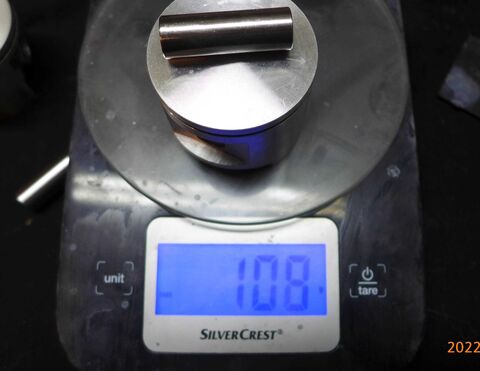

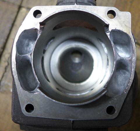

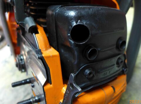

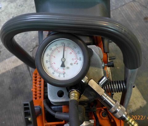

Ha valakit érdekel.

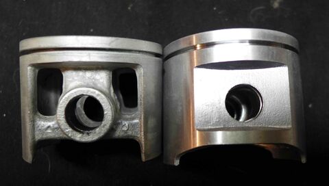

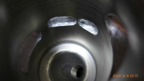

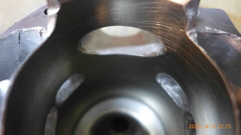

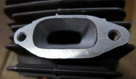

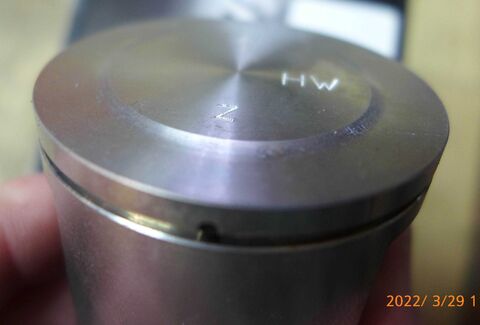

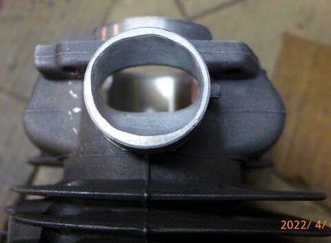

Husvarna 365 átalakítása Farmerteces big bore hengerre+ Hyway pop up dugóra és némi "reszelgetés."
Felömlők:
Kipufugó rés belülről:
Kipufogó ( leömlő) kúposítása:
szívórés:
Kipufogó dob cseréje hangtompító nélkülire + a 12 mm belső átmérőjű cső cseréje 16 mm-re:
A képen az AIP 272XP ( ablakos) dugattyú van, mellette a gyári farmerteces. (A Hyway is ablakos, de arról nincs képem)
Hyway pop up

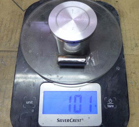

Eredeti dugó tömege:
Hyway
Kompresszió: ( kicsit sok lett, faragnom kell belőle)
Egy rövid videó a működésről ( google drive) [link]
