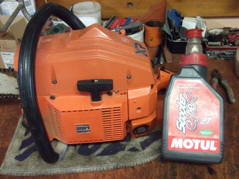

Nekem egy békebeli 281XP -m van, én a hagyományos piros stihl olajat használom 1:50 arányban.
A hétvégén kifogytam és a gyerek motorolaját használtam 1:40 keveréssel.
25 -s keveréket a régi békebeli áforos arol 2T -vel használtam. -
Kolty
Sziasztok. Akinek van idősebb gépe pl. Husxvarna 281xp 254.
Milyen keverékkel használja? 25.öset kevertem zöld stihl olajból és nincs füstje. Mielőtt valaki megkövezne a 281xp használatija is ezt javasolja amennyiben az Arol 2től eltérnénk. (ugye akkoriban)
Esetleg használja-e valaki a képen látható olajak valamelyikét?
Köszönöm

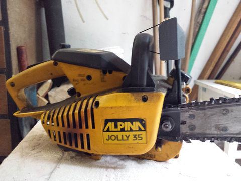

Kedves fórumozók!
Ismeri valaki ezt az Alpina jolly 35 nevű masinát?
[Alpina]
Ide tettem fel még róla pár képet.... érdekes számomra a karburátor.... akárhogy néztem, nem tudtam kiolvasni a gyártót, csak hogy Írországban készült. Talán közületek valaki rá is tudja vágni.
Jó olajos keveréket adtam neki, ahogy a kupakján is szerepel, már porszáraz volt a tank. Berántáskor akad... hogy a berántó része-e vagy valami más... jó nagy füsttel beindult, bár hajlamos volt utána a fulladásra, és a felpörgésre is, egy vékony fát elnyestem vele. Igazán nem volt sok időm jobban tesztelgetni, vizsgálgatni, de majd sort kerítek rá később.
Könnyebb, kisebb darab, mint a Hecht 58 amit használni szoktam, ideális is lenne gallyazáshoz, kisebb ágak vágásához.
Amúgy nemrégiben lomtalanításkor kidobta valaki, én meg jól összeszedtem, úgyhogy egyelőre még megérős a dolog. Majd kell neki egy takarítás is, illetve a légszűrőjét cserélnem kell, az már eléggé avíttas állapotban van. -

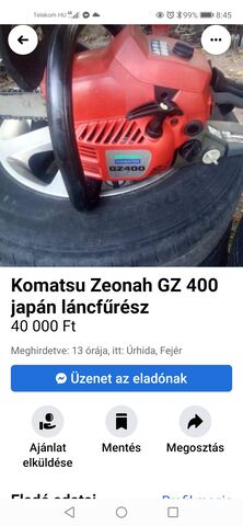

Én tudok egy 621 AVS-t tankolatlant 115 ért. Tőlem 850km. Figyelem vagy fél éve. (nem is reklámozom a helyét). Van ismerős a környéken. El tudom hozatni. De soha nem jön ki a lépés, hogy szólhatok biztosan, hogy hozhatják

Olaszban az Alpina forgalmazta P680 néven a 621 et sárgában. Made in Japan. Szóval akár tőlük is meg lehet próbálni. Olcsóbban áraznak mint a Husqvarna. -

621-est még nem is láttam sehol eladót. Még klón gép is alig van ,most talán sikerült vennem egy Hecht 962 .est ami talán olyasmi.Ezt is kalandos úton tudom megvenni ,majd elmondom videóban ha meg lesz. Tudtam volna már venni egyet a nyáron de nem tudtam elmenni érte ,messze volt a fickó meg nem postázott.Talán-talán most lesz végre egy.Úgy néz ki a Stihl Ms 500i is végleg marad nálam,el bizniszelem a haverral-nem kell neki mégse a gép csak fellángolás volt .De megtudom érteni ki nem akarna egy 500-ast .Visz helyette tőlem Ms 260-asokat ,rengeteg ágazó melója van, 2-3 emberrel dolgozik eddig Kinai gépeket mert csak rájuk bízni de talán hatékonyabbak lesznek a 260-asokkal.Ha meg lesz a Hecht rakok fel fotót.Szerinted a gyári 621-es henger rámenne? És kapnánk a Husqvarnától?

GZ4000-et néztem. Tényleg szép. Itthon csak a 621AVS-nek van ára. Azt még azért úgy ahogy ismerik. Egy kollégámnak van is egy. Örökölt viharvert állapotban de nem eladó. Már átment rajta az MTZ. Isteni csoda de túlélte kisebb sérülésekkel. Mindig nyúzom, hogy nálam a helye de csak nem akar megválni tőle. 20 as keveréken tengődik. Megboldogult apósa a pannoniás időkből nem engedett. Annak tiszteletére a mai napig azt kapja. Várom már mikor adja be a kulcsot, hogy elkunyerálhassam végre. De nem akar elpusztulni.

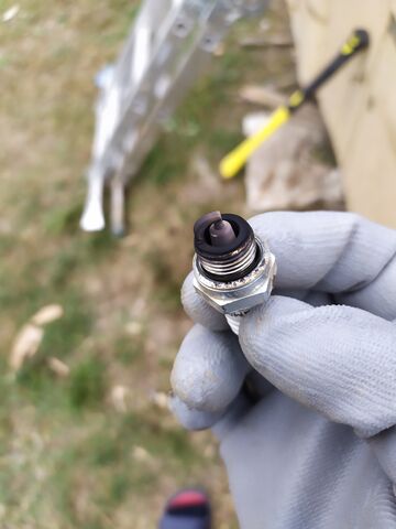

Ez nem túl egészséges, de tipikus 236. Túl világos ,ez még anyagot kér de akkor még annyira se lesz alapjárat. Lehet falsol ez neked? Ne adj isten szimering vagy felömlő betét? Az a baj a 236-al ezer sebből szokott vérezni.Ez az a gép aminek sosem csak egy baja van. Nem tudok olyan szerelőt aki szeretné ezeket. Szó szerint én is elmondok egy röpke imát összerakás után az első indítás előtt.Nincs olyan része amire ne lenne kényes.

Sziasztok! Csak egy mondat erejéig visszatérve a husqvarna 236xp-mre. No azóta felkarikáztam még jópár 30 éves 10-35cm-es oszlopot, mindig ugyanaz a szindróma, ha az alapjárati csavart lejebb veszem attól a szinttől ahol már nem kezdi el futtatni a láncot alapjáraton, akkor gázelvételkor vágás után befullad 1-2mp múlva. Gyanakodtam esetleg arra, hogy a kicserélt membrán szett kezdi megadni magát? Ugye anno a gyári bírta pár évig, de azóta a benzin is kicsit más lett.
Amúgy még valaki kérdezte arra válaszolva a hengert a karbival egy fekete műanyagos rész köti össze.
