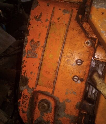

Videóban megfogod látni ,hogy néznek ki ezek a gépek amikor megérkeznek..
Rönktámaszokat párban vettem ,ne izélj már....Lesz videó -sima szerelős és összemérős.De a fő vonal-eredeti és a különböző után hengerek- erőviszonyok.Legenda és a valóság ismét nem egy cipőben jár!

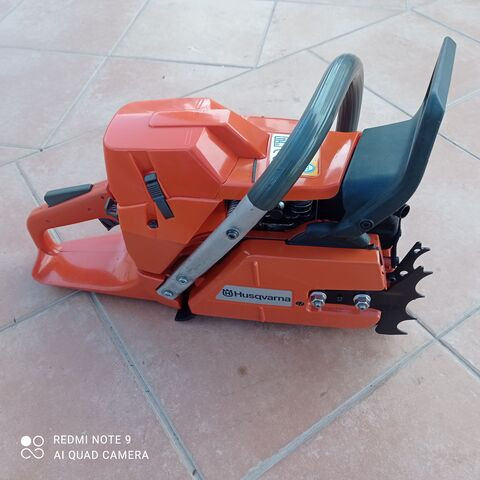

372xp karbi párhuzamos csavarozású az X-torq meg átlós és van benne hely a levegő-benzinlevegő megosztó fülnek.Ha kivágom a fület fel tudom rakni (ez egy létező tuning az x-torq gépnél ilyenkor orrán száján benzin-levegő keveréket kap +1000 rpm) de ferdén állna a karbi és a gázbovdent nem lehetne beakasztani.Kis 340-nél ugyan ez volt a szitu az után gyártott membránszettel ugyan ezt produkálta ezért szívatott mert új szettel is rossz maradt-először nem is jót küldött a kertmotor 372-eshez 340-345 csomagolásban ,vettem máshonnan beraktam és megy rendesen.X-torq Kínai szett 6600 ft!! Karbival együtt 8600...szal rendeltem után karbit ha azzal megy átrakok belőle mindent a Walbro-ba ,ha úgy nem megy akkor tömbön belűli dugulás amit elvileg ultrahangos tisztítóval ki lehet pucolni de megoszlanak a vélemények. Sajnos az is 8000+posta.... -

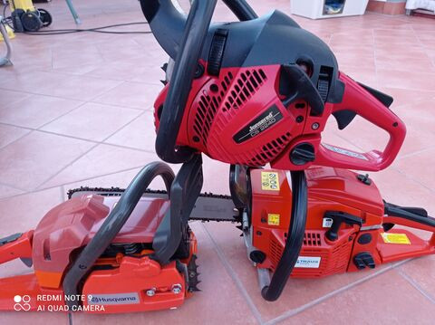

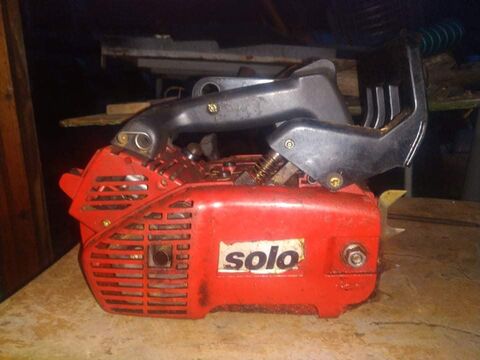

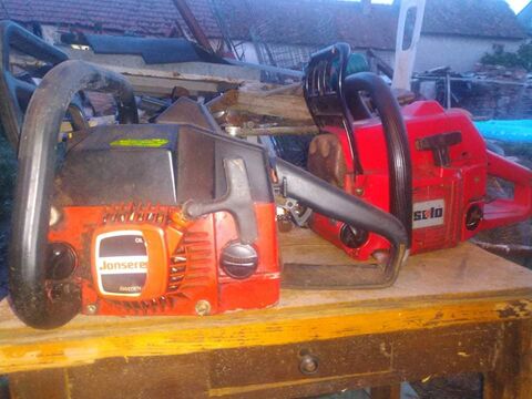

Mac nek olajszivattyú baja van.
Joni indul de nagyon gyenge a szikra.
Soloknak elvileg karbi baja van. A kis 630-ashoz van hátsó markolat átalakító szett is.
Elvileg a Mac javításáért a többi marad nálam ajándékba. És ez a jéghegy csúcsa amit előkapott. Fűrész halom van a garázsba. Ősszel lesz ideje akkor mehetek mazsolázni mert annyi cucca van ami neki már több mint elég. Cserébe segítek eladni neki pár alkatrészt ,ami már biztos nem kell. 404 es csillagkerekek, lapok, bontatlan karbik sok sok sok minden ,már maga sem tudja.372-re az xp karbit egy próba erejéig nem lett feltenni? Csak, hogy kizárhasd a karbi hibát. Sajnos nem volt kezemben egyik sem. Nem tudom a különbséget rajtuk.

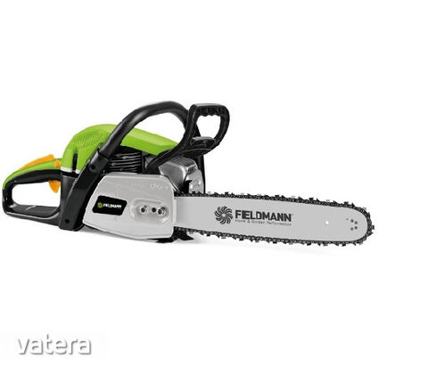

Vegyél egy ilyet -vagy hasonlót ,első fűkaszának ez is megteszi,ehhez pont azokat adják amire te vágysz
https://www.emag.hu/hyundai-hyd-415b-4-benzinmotoros-fukasza-szett-4-az-1-ben-415a-4/pd/D58PTVBBM/?X-Search-Id=0ae42f0213e479cbdf85&X-Product-Id=36260473&X-Search-Page=1&X-Search-Position=9&X-Section=search&X-MB=0&X-Search-Action=view

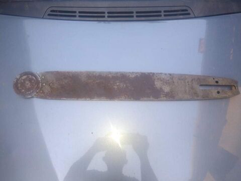

Hát én eddig még ilyen lapot nem láttam. Lehet én láttam keveset.
Eddig kétszer jártam hasonló tünetekkel.
1. Membrán látszólag jó volt de mégis az volt a ludas.
2. Tűszelep nyitás hiába gyári értéken volt. Nem volt vele jó. Lejjebb vittem 0,3BAR-ral és megtáltosodott.
Ja nem! 3. Az impulzus furat volt eldugulva részlegesen, nem a karbiban. Azóta azt is ellenőrzöm mindig ha ilyen van. -

Ez nem kuri-izé hanem láncvezető...

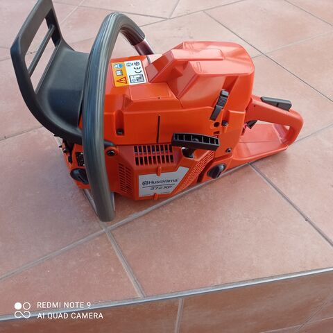

Srácok az X-torq 72 ma elindult de horkol.... Motorikusan most rendben van-de nincs nyomás a tankban nem jön fel a benzin.....Karbit 4x szét össze tisztítás ezerrel de hatástalan. Membránok jónak tűnnek tűszelep oké ,de nem megy le az impulzus.Holnap berakom egy doboz nitróba ha az nem pucolja ki akkor kuka.....Olcsó fűrész lassan drágább lesz mint egy új....

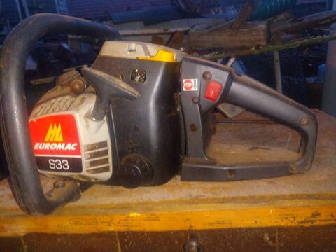

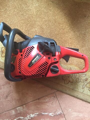

Na ma kézbe is fogtam a kis Joni-t. Atom kompresszió,dugattyún a vízszintes megmunkálások totál látszanak-semmi kopás,karbit kipucoltam összeraktam-első húzásra kiszedte a kezemből a berántót (nincs decoszelep) másodikra indult pörög -jó vétel volt! Lánc kell rá ,eredeti vezetője festék kopott de nagyon acélos Sandvic ...
Más -38cc Kínai géphez ha tud valaki olcsó burkolatokat szóljon!!
megint más--Hecht 58 csak más színű

Bejáratáson már tuti rég túl van. De külsőre patika állapot.

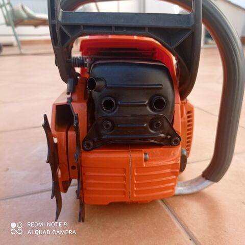

Nagyobb a kipu mint a henger.
Most a 142-esnél közel álltam hozzá ,hogy a földhöz verem.Szétszedem megpucolom alkatrészt rendelek és amikor raknám össze akkor jövök rá a cigó átb@szott és 137-es a motorja... kis híján a földhöz vertem.Erőben a 137 és a 142 között brutális különbség van.Az egyikkel lehet tűzifát vágni a másikkal meg lehet szenvedni...jól a nyakamon marad így.....vagy átverek vele valakit...de nekem nem kell az tuti.Még ha 142-es lenne akkor sem.

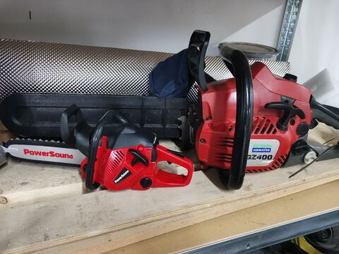

Megjött a géped ellenfele...2 hét múlva szétkapom átnézem-és kész lesz arra,hogy megsemmisítő vereséget mérjen a kis szamuráj-ra!!!!!

A 3850 egy kínai, komatsu klón. Hiába az orosz felirat. Kb annyi köze van az oroszokhoz, hogy ciril feliratok vannak rajta. Kb 2.8-3 ló körül lehet. A ZID valóban 3.5 ló a 70 köbcenti ellenére. De az egy elég régi konstrukció. Inkabb nyomtékból dolgozik. Bevallom nem vagyok otthon a retró orosz fűrészekben. De biztos van az országban egy maréknyi fanatikus csoport akik kenik vágják a témát.

Na tessék már megint szövegértési prablemám van. 🙄 Szóval ez már a második 372xp. Akkor még az elsőre pályáznék ha még meg van.

Gyönyörű ez a masina. Én már bele is szerettem.
Ha netán eladó lesz én mindenképp pályáznék rá. Helicoil tényleg jó menet javitásra. Time Sert-et jobban szeretem mert olyan helyen is használható ahol a menetnek tömörzárásra alkalmasnak kell lennie. Nem mellesleg ha tönkre megy könnyen újra cserélhető. Helicoilt kigyalázni a helyéről nem egy sétagalopp. -
