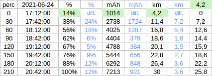

PociAti
DigitXT #8931 üzenetére
210 perc, azaz 3,5 óra után én húztam le a töltőről, mert elérte a 100%-ot, és nem vártam meg míg kikapcsol (átvált a LED zöldre). Kb. 5 órát írnak töltési időnek. Emlékeim szerint akkorra egész jól megközelíti, vagy eléri a 7800 mAh-t.
Amúgy akkumulátor kímélésnek szeretnék minél jobban utána nézni. A telefonokhoz hasonlóan ezeket az eszközöket is célszerű lenne 20 és 80% töltöttség között tartani, vagy az autókhoz hasonlóan hagynak a rendszerben tartalékot?
Rokon másfél éve vette a Xiaomi M365-öt, munkahelye oda-vissza 12 km, és jellemzően ez a fő felhasználás. Kb. 1750 km-en és 180 töltési cikluson van túl. Az akkumulátor és a roller hibátlan állapotban. Ő minden használat után (kb. 60%-os szintnél) estére felteszi a töltőre. Én első hallásra azt mondanám, ez így nem ideális.

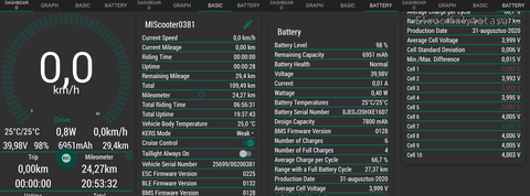

PociAti
DigitXT #8926 üzenetére
Töltés pillanatában - amíg rajta van a hálózati töltő - nem tudom mennyire pontosak az adatok.
A screenshot ideje jó kiindulási alap lesz. Ennyi infót közöl a program.Utánaolvasás nélkül a többi, amit írtál az még kínai. Bár mérnök vagyok, és középiskolában még villamosságtan volt a fő csapásvonal, de ebben a mélységben jócskán vannak hiányosságaim.

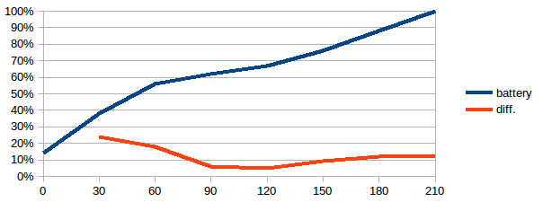

Nem, nincs benne logger, vagy nem tudok róla. Én állítottam be az ébresztőórám eredetileg 15 percenként, majd 30 percenként, és mentem oda a rollerhez, csatlakoztam rá a m365 Tools-szal, és készítettem képernyőképeket a töltöttségről, majd vezettem be őket egy táblázatba.
Ez utóbbi képnél látszik, hogy 55-60%-os telítettséget követően (bő 1 órányi töltés után) fél óránként már csak 5-6% töltés megy csak bele, viszont 80%-os töltöttségi szinttől megint 10-12% megy bele ugyanazon idő alatt.Számomra nagyon szokatlan. Lehet 1-1 perccet tévedtem az állapotok rögzítésekor, de ekkora mérési hibát az nem okozna. A hőmérséklet adatok is viszonylag stabilak voltak.
