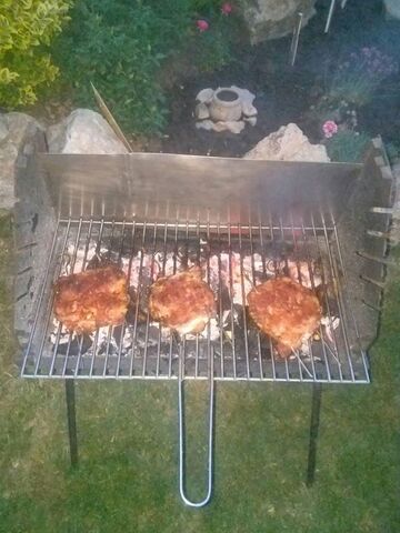

Én már sütöttem egyszer nyílt faszénsütőn oldalast, ízre nem is volt rossz de nagyon kiszáradt, bár lehet nagyon száraz volt már maga az oldalas magyarul zsírmentes
Én igazán faszénen a jó zsíros csontos tarja szeleteket szeretem, bár ha nagyon vékonyra szeled az is képes kiszáradni. Szerintem tárcsán tömény zsírban jobban járnál az oldalassal és akkor közben süthetsz vele szinte egyszerre szalonnát és krumplit is. [Ez] tarja nem oldalas, de ugyan így akár az oldalast is sütheted és persze amikor jó félig megsült az oldalas mehet rá a karikára vágott krumpli hagymakarikákkal és az egészet letakarod szalonnával. Ezzel a módszerrel tepsiben is sokszor sütöttem, bár ott mindent egyszerre pakoltam a jól kizsírozott tepsibe (egy réteg hús arra rá a félceti vastagságúra vágott krumpli amit a hús olajos pác levében átforgattam, utána a vastag hagymakarikák és végül lefedtem az egészet bacon szalonnával, a megmaradt páclét a tetejére locsoltam majd az egészet alufolival alaposan lefedtem, 50 percig 230 fokon sütöttem majd még tíz percig fólia nélkül sütöttem).
Ez pedig borsos fokhagymás rövid karaj, két szeltet klopfolt húst borssal fokhagymával bedörzsölök plusz só, (de mehet rá valamilyen hús pác is ki hogy szereti) a húsra citromlevet facsarunk és a két hús közé kemény trappista szeletet teszünk, majd az egészet disznó hashártyába csomagolom és hústűvel átszúrom. Egy délvidéki szabadkai barátom ajánlotta ezt a receptet anno, de lehet többféle sajtot is tenni vagy akár gombát a belsejébe.
Elnézést ha egy kicsit elkanyarodtam az oldalastól

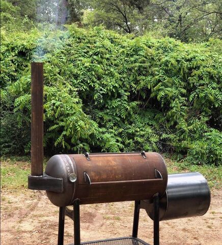

Fatüzelés Offsetben
A BBQ világában sok infóval lehet találkozni. Én is látok dolgokat (némelyektől a hideg kiráz). Belekezdünk a BBQ-ba, mindenkinek ismeretlen terület elsőre. Gyönyörű fotókat lehet látni a neten,az embernek csorog a nyála tőle. Ki ne szeretne ilyen csodálatos húsokat készíteni? De előtte kell egy szmóker! Megnézzük a lehetőségeket és láthatjuk , hogy elég nagy a választék. Az offset tetszik, talán magam is tudok ilyet építeni, legyen akkor offset. Az ember olvasgat a témában és mindenhol azt írják, hogy nem egyszerű sütni benne. Nem tűnik bonyolultnak a dolog... elmegyek a vastelepre veszek 2 hordót vagy valami tartályt, összerakom csak be kell gyújtani, felfűteni a smokert, a húsokat a rácsra tenni, aztán csak meg kell várni míg elkészül. Tényleg egyszerű... 😁
Nem az a nehéz,hogy összeállítsd a sütőt és megsüss egy húst, hanem az, hogy valóban jól működjön és a hús is olyan legyen amilyennek lennie kell!
Aki offsetben süt biztos találkozott már a jelenséggel amikor elszalad a hő és zársz a levegőn akkor jön a fekete füst. Ez nem igazán szerencsés. Értened kell a tüzet az egyik szemednek mindig a hőmérőn kell lennie. Folyamatosan kontrollálnod kell. Azt ugye tudjuk, hogy csak száraz keményfát használunk. A gyümölcsfák plusz aromát, karaktert adnak a húshoz. Rengeteg játék lehetőségünk van ezeket idővel kitapasztalhatjuk. Ami lényeges,hogy egyforma méretű hasábokkal fűtsünk mert ezzel megkönnyítjük a saját dolgunkat. Pici hőingadozástól nem kell félni de törekedni kell rá, hogy minimálisra csökkentsük. Én nem szoktam zárni a levegőn hanem úgy fűtök, hogy ne szaladjon el a hő. A tűztér ajtó mindig nyitva van. Kisebb darab fákat használok. A tűznek mindig lobogni kell akkor van áramlás a smokerben. Amikor a fa 650°F-en ég akkor szabadulnak fel azok az anyagok amik az ízért felelősek. Egyszerre nem teszek sok fát a tűzre. Egy idő után az ember rááll arra,hogy mondjuk 20 percenként két hasábot bedob a tűztérbe. Amíg a társaság bulizik, mindenki beszélget iszogat a másikkal neked a tüzet kell figyelned. A hőmérsékletnek nem szabad elszaladni ez a lényeg. Törekedni kell a Blue Smoke-ra (kék illetve színtelen füstre) Kicsit fanatikusnak kell lenni az offsethez, magányos sportág. Amíg a húsok sülnek, mi őrizzük a tüzet. Figyelemmel követjük a húsokat és ellenőrizzük a bark-ok állapotát is.
Az offsetet csak azoknak ajánlom akik komolyan gondolják a BBQ-t és készek arra, hogy megtanulják a tűzben és a füstben lezajló kémiai folyamatokat. Érdemes utána olvasni, hogy ezek a kémiai hatások miként hatnak a húsokra. Ez egy csodálatos világ de nem lehet a netről megtanulni mindent. Sütni kell minél többet és tapasztalni, tanulni a hibákból (mert lesznek)
Önmagában a tűz ismerete és a kémia betanulása nem elegendő a tökéletes eredmény eléréséhez. Kell egy gondosan megtervezett, szakértő kezek által kivitelezett szmóker. Nagyon sok olyan eset van, hogy az emberek próbálnak spórolni a sütőn és mindenféle kétes eredetű alapanyagokból összetákolják. Egy rosszul kivitelezett sütő rengeteg bosszúságot tud okozni. ( nem is sejtik sokan , hogy a szmókerük konstrukciós hibákkal tarkított) Sokan félnek az offset szmókerek használatától is. Mindenki el van kényelmesedve! Nem látják a szépséget benne. Nekem a fa beszerzése is örömet okoz. Megszerzem a fát, szellős helyre rakom fedél alá és izgatottan várom (akár éveket) a megfelelő pillanatot, hogy megízleljem az első füstöt az orromban.
Én mindenkit csak biztatni tudok, hogy próbáljanak ki minél több szmókert. Érezzék meg saját maguk, hogy mik a különbségek.
Sok mindent lehetne még írni az offset használatáról, de az durván hosszú lenne. Sokan még ezt sem olvassák majd végig. 😁
(A képek illusztrációk, nem saját fotók)

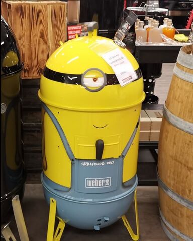

Rat Minion grill projekt
Összedobtam egy kis grillt a lányomnak hogy ő is tudjon külön sütögetni
A villanyáramon, flexkorongon és a hegesztő elektródán kívül, teljesen költségmentes a szerkezet, minden alkotóeleme hulladék fémből van
A pontos méretezésre és a hegesztésre nem fordítottam nagy hangsúlyt, mivel a cél a rat stílus volt
Alkotó részei, kibelezett kompresszor tartály, automata mosógép dob, egy pár rozsdás köracél és laposvas egyéb csődarabok. A belső parázstartó 12 -s köracélból van és vágtam rá egy darab mosógép dobot hogy a faszén ne essen le a rács közt. A szemüvege 6/4 -s rozsdás cső darab, mögötte a perforált rács egy Budapest rádióból van. Húsütőrács 7 -s rozsdamentes köracél, valami öntözési segéd anyag volt fénykorában

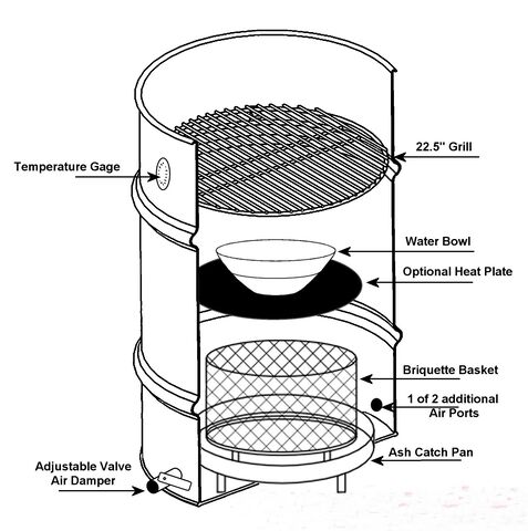

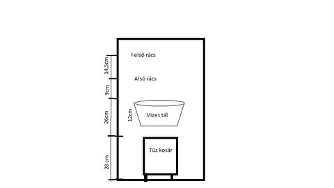

Bocsánat a rettenetes rajzért, de talán így is érthető lesz. A tűzkosaram 28 cm magas. A felső peremétől 26 cm-re van a vizes tál tartó csavarja, a tál magassága 12 cm, tehát a tál alja 14 cm-re van a tűzkosár felett. Az alsó rács tartó csavarja 9 cm-re van a vizes tál tartó felett, viszont ezek füles rácsok tehát maga a rács belóg a tartó csavar alá úgy 1- 1,5 cm-et. A felső rács tartó csavarja 14,5 cm-el van feljebb az alsó csavartól.
Essejó
Emlékeim szerint a tűzkosár tetejétől úgy 10-12 cm-re raktam a vizes tál alját, aztán a vizes tál tetejétől a hordó pereméig lévő távolságot elosztottam két rácsra, de majd ma napközben lemérem. A rácstartó csavarok M6-os menetes rúdból lettek vágva, a vizes tálat 3 db M6-os szemes csavar tartja. A vizes tál egy nagy méretű rozsdamentes peremes kutya tál.
Essejó
Azok igazából 1"-os csövek, és nincs a hossznak jelentősége akár csutka lentre is rakhatod a szabályzókat, ha szeretsz hajolgatni. 2 db csap és egy sima kijövet rácsavarós kupakkal. Bár 3/4" is lehet de akkor kell kb a 4 db.
Találtam egy metszetet, a lényeg úgy is az, hogy a tűzkosártól függ minden. Addig egy lyukat se fúrj ki amíg nincs meg a tűzkosár, ugyanis annak a tetejétől függenek a belső távolságok.
A tűzkosárra sincs egy szigorú ökölszabály, átlagban egy 25-30 cm átmérőjű és kb ugyanolyan magas szükséges. Sokan expandált lemezből készítik, nekem sikerült egy 27 cm átmérőjű 8 mm falú 25 cm hossz csődarabot szerezni. Az aljából ívesen kivan vágva 3 db 5 cm sugarú félkőr, ez a lába és a légbeömlő. A félkőr tetejénél van behegesztve a rács, 1 cm-es betonvasból. Egy bádogtálcát rakok alá a hamunak, hogy ne az egész hordót kelljen a fejére fordítanom takarításkor. Felül meg egy fül van rászerelve szintén 1 cm -es betonvasból. -

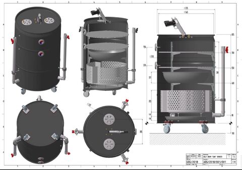

Az UDS kétoldalán az 5/4'' - 6/4'' csövek hosszának van valamilyen szerepe azonkívül hogy ne kelljen hajolgatni a csapok zárásánál
Esetleg tudnál linkelni egy metszett képet vagy valamilyen rajzott amin jól látszódik a belső szerkezeti rész. -

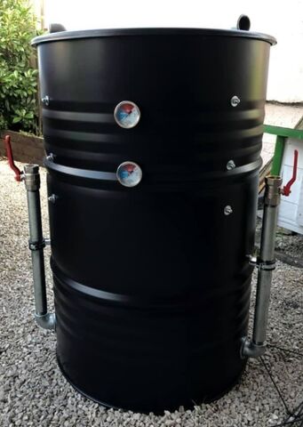

Egy UDS készítése.
Egyet meg kell jegyeznem, a filmen látható hordó, belső bevonatos. Mind az Amerikai mind a Magyar BBQ közösségekben megoszlanak a vélemények, hogy szabad-e belső bevonatos hordóból UDS-t készíteni. A belső bevonat ugyanis nem festék hanem műgyanta. Élelmiszeripari, gyógyszeripari, kozmetikai etc.. cuccokat szállítanak benne. A véleményem ez ügyben az, ha tudtok új bevonat nélküli hordót szerezni a készítendő UDS-hez az a legjobb, de egy ki tudja mi volt benne hordót, amiben lehetett toxikus méregtől permetszerig bármi. Akkor már inkább egy bevonatos. Abban szépen tüzet kell rakni és addig tüzelni míg kívül a belül leég róla a cucc. Aztán elő a Flexet és egy Néger tárcsa vagy fazék drótkorong és fémtisztára lehet pucolni a hordót. Mondjuk vannak cégek akik használt mosott hordókat árulnak (nem olcsón), de biztos ami biztos azt is ki kell égetni, már csak azért is, mert a külső nem hőálló festéket maradéktalanul le kell szedni. Igen a fedélről is.
Érdekesség kép elmondom, hogy vannak Mo-n akik építenek eladásra UDS-t, a 200 literes
hordóból készült ára 80.000 Ft-tól indul, magadnak barkácsolva kb. a feléből kijön.
A képen látható nem az én művem, sőt tavaly pár sörrel az arcomban neki is estem a készítőnek, hogy túláraz, végül is ezért készítettem el a magamét. SK.
