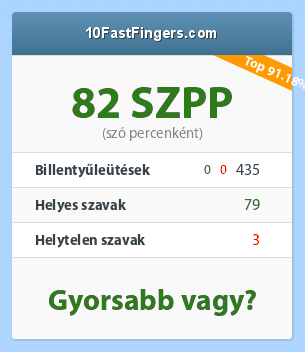

Nehany probalkozas utan, netbook olben:
De eleg zavaro, hogy a szavak kozott nem a gepeles ritmusaban lepked, hanem lemaradva, ettol korrigalasbol nyomok me'g valamit... na meg az ertelmetlenseg is, meg az egymas utan ugyanaz, ki tudja melyiknel tartok. Ebben talan hosszu i nem volt, azt csak hosszabb szoveg utan szokom meg, hogy ranezes nelkul hol van. Viszont 3-4 visszatorles kellett. Ektelen magyarul is megprobaltam, allitom hogy gyorsabb lennek, de mivel a hiba bezavar, nem lett jobb.
Azert jo moka volt... talan egyszer kipihenten is megnezem.szerk. nyilvan a gepelesi sebesseg nem szamit a programiras sebessegben... plane a helyes programig eljutas sebessegeben
