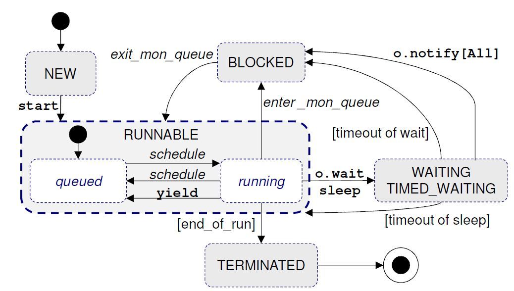

Ha a1 nyom egy yield-et, akkor a1-a10 es b1-b10 szalak kozul valamelyik fog utemezesre kerulni.
Ez alapján annyira random a yield, hogy az is lehet hogy a1 blocked állapotba kerül (hisz másképp nem kerülhetne ütemezésre a1-a10 közül más, mert az a1 foglalja a monitort), de az is lehet, hogy nem változik semmi?
A queued ne tevesszen meg, nincs sorrendiseg ertelmezve a varakozo szalak kozott.
Ez világos.
A queued az, ami nem var semmilyen monitoron, csak preemptalva lett (vagy csak elinditottak, de meg nem kerult utemezesre).
Csak a tisztánlátás végett: ha a példánkban a1 van az A objektum monitorában, és b1 a B monitorában, akkor a1 és b1 ami queued (vagy épp running, attól függ mi van beütemezve).
Yielddel nem csak a1 és b1 közötti ütemezést lehetne befolyásolni?

alap threading kérdésem lenne...
A képen milyen állapot a queued? Ez alapján a yield csak jelzi, hogy hajlandó a szál feladni a futási jogát, és JVM dönt, hogy fut-e tovább.
TFH van 1 CPU mag, 1 A objektum amire szinkronizál 10 thread (a1 .. a10) és, 1 B objektum, amire szinkronizál másik 10 thread (b1 .. b10).
Az a1 .. a10 szálak között az ütemezés úgy zajlik, hogyha a1 szál lemond a futási jogáról, akkor (timed) waiting állapotba, és az A objektum monitor sorábol bekerül másik szál a monitorba, ami futhat.
Közben ettől függetlenül a működik a preemptív ütemezés a JVM-en (és alatta a host oprendszeren), és passzolgatja a futási jogot az A objektum monitorában és B objektum monitorában lévő szálak között.
Jól gondolom, hogyha a yield meghívódik, akkor az egy jelzés a JVM-nek, hogy az éppen futó a1 szál helyett beütemezheti a B objektum monitorában lévő b1 szálat, és nem fogja befolyásolni azt, hogy az A objektum monitorában és monitor sorában kik állnak?
