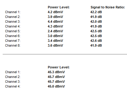

(#16144) n000rbi: Nálad az US olyan 3 körül emelkedett, de a DS szépen alakult, és az US miatt sem kell aggódnod.
(#16145) GEPESZ66: Látható, hogy az US csökkent, a DS pedig nem igen változott. Persze az eltérő nap, illetve időjárás, befolyásolhatta, de a router csere nem.
(#16148) GEPESZ66 : Mindegyik sorban a Power Levelet (illetve az SNR-t), de a lényeg, hogy DS-nél a Power Level minél inkább pozitív legyen, az US-nél meg minél távolabb (kisebb), az 50-55-ös tartománytól.

Nos az US remek, de a DS gyenge. Igen nagy a valószínűsége, hogy multimédiás elosztó van fent. Ezt érdemes gyakorlatban is megnézni, és ha igen, akkor cserélni, egy kettes splitterre + HPF-re. Extraként javaslom a külön villámvédő beszerzését is (mind a hármat meg tudod rendelni egy helyről is - betacom -, mert a multidmédiás ezt tartalmazza, de a kettes osztó nem).

Nézd meg a kábelmodemet értékeit. Ha Cisco-t kaptál akkor http://192.168.100.1/Docsis_system.asp címen tudod lekérdezni.
DS-nél az a jó, ha pozitív, illetve nem alacsonyabb mint -5
US-nél pedig 50 alatti legyen.Ellenőrizd, hogy mindegyik csatorna megvan e, nincs e kiesve. Lefele 8-nak kell lennie, felfele 4-nek.
Ha rosszak az értékek, nézd meg milyen osztó van fent, például Tratec/ Technetix MMWO multimédiás e. Ha igen, akkor előbb cseréld kettes osztóra + HPF-re.
Ha visszább keresel, akkor láthatod itt akár az én hozzászólásaim között is, hogy mik kellenek.
