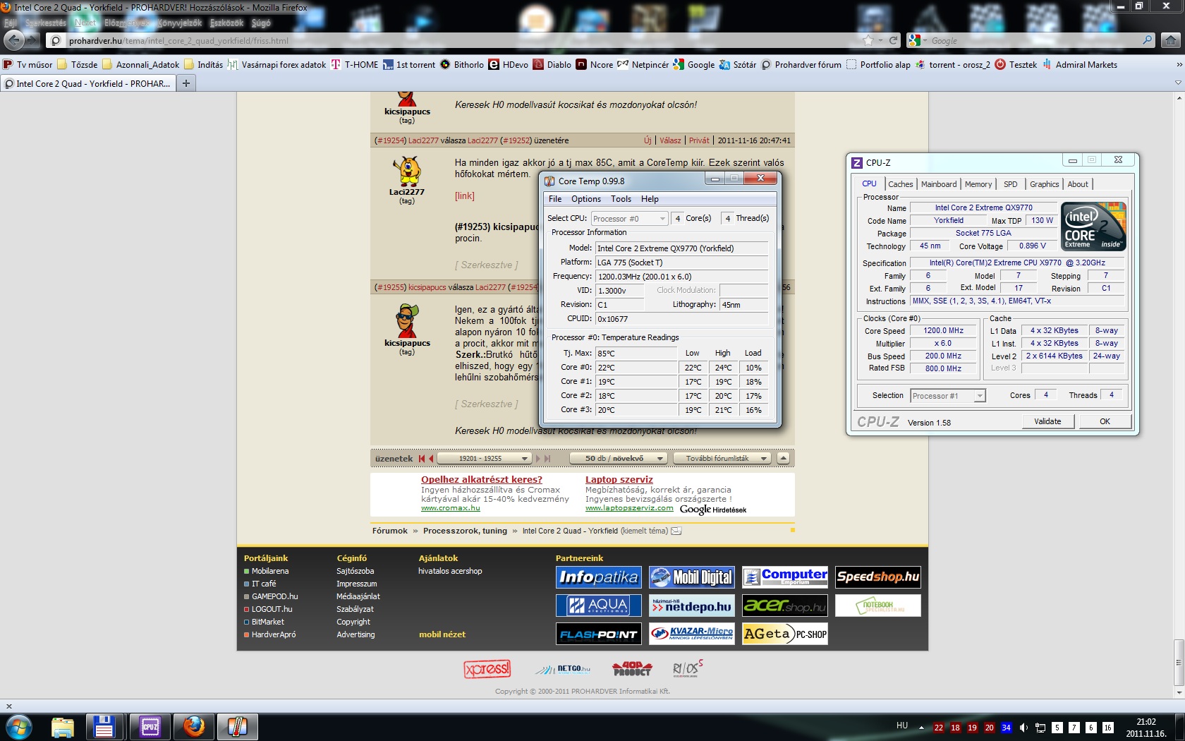

Igen, ez a gyártó által megadott érték, de minden egyes dióda máshogy mér ám!
Nekem a 100fok tjmax-os e8400-am le kellett annó venni majd 80-ra, mert alapon nyáron 10 fok alatt mutatott. Mondom, nézd meg minimum beállításokon a procit, akkor mit mutatt. Lefogadom, hogy 10-en fokokat.
Szerk.:Brutkó hűtő, viszonylag hűs szoba (nyárhoz képest), azonban te elhiszed, hogy egy 10w tdp-s procc húzva nem termel annyi hőt, hogy ne tudjon lehűlni szobahőmérsékletre (illetve az alá)? -

A CoreTemp-ben a Tj.max 85 és az is olyan fokokat ír ki mint a többi progi.
Laci2277
#19249
A QX9770-nek ha jól emléxem, akkor a Temperature Junction Max-ja (TjMax) 75 fok.
Azonban a Real Temp alapon 100-al mér. Nézd meg az optionsnál, hogy mi a tjmax melletti (elvileg beszürkített) érték. Ha 75, akkor jó hőfokokat mért (kétlem). Ha 100 szerepel a rublikákban, akkor minden valódi hőfokod 25 fokkal magasabb a mutatottnál, ami jelen esetben elég magas hőfokokat eredményez! Ezért, ha ez az eset áll fenn, akkor katt a tjmax gomb-ra és lődd be mind a 4-et 75-re és mérj újra (sírni fogsz
A hitelességet úgy tudod elég egyszerűen megnézni, ha a proci órajelét leveszed a legalacsonyabb win stabilra (pl. 6x200MHz), a feszt minimumra (elvileg 0,85V), a ventiket maxra és megnézed hány fokosak terhelés nélkül a magok winben. Ha szobahőfok alattiak, akkor nyilván rossz az érték minimum addig korrigáld, amíg szobahőfok nem lesz.
Ja én még megnézném Core Temppel is, hátha az alapból jól mutat (nekem eddig mindig igen).

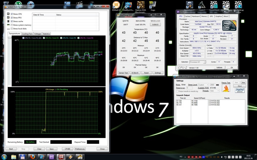

a ketmagos E5200@3.6ghz(12*300) 2.48 pontot ad nekem, csak megjegyzem
tehat a nagyobb ertek a jobb
Nekem konzekvensen ugyanannyit (5.45) ad a 3.2-n ketyegő 950-nel.
lipi67
A nagyobb a jobb. Az meg, hogy nem mindíg uaz hajszálra az eredmény, az oprendszer éppeni állapotát tükrözheti..-vagynemtudommiértilyen-

Én is mértem egyett,nekem 4.29pont szinte minden mérésnél, 3.77Ghz-en
Gondolom minél kissebb az érték annál jobb. -
lipi67
belaazallat
#19215
Nekem 3,2-n 4-et ad kereken...

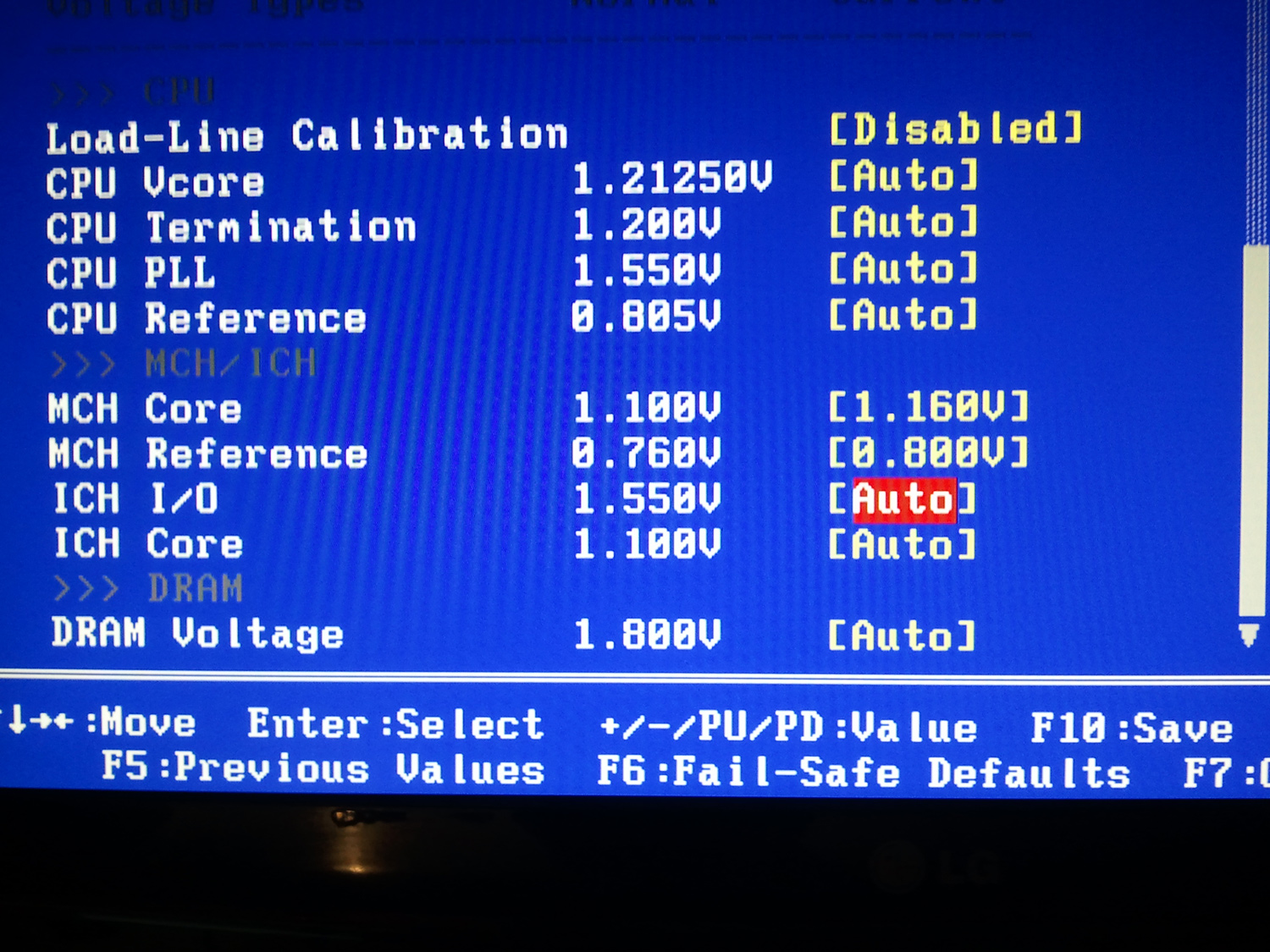

Ha bekapcsolom az LLC-t, terhelve terheletlenül 1,21V valós feszt kap a proci CPU-z szerint, és így minden fesz beállítás nélkül megy a 3800MHz vcore=normal beállításon.
1,3V VTT-mellett 49GFlop (vagymiamanó) a proci számolási teljesítménye IBT alatt. 1.26V-on, csak 36. Számít ez valamit?
lipi67
belaazallat
#19211
Egyre érdekesebb. Kisebb szorzó+nagyobb FSB jobban terheli a lapot, nálad meg..fordítva, hisz a nagyobb szorzónál esik jobban a fesz. Igen, VTT viszi magával a ref.értékeket, csak arra kell ügyelni, hogy mikor elkezded, minden gyári értéken legyen.
Q9550-es 12-es L2-je miatt szereti a VTT-t. Viszont 1,3V felett nem nagyon indokolt ilyen FSB-n. Nálam 1,4V felé is kellett néha menni, de..4,6-4,7GHz-nél.
Ha nem változott, tedd vissza nyugodtan 1,26-ra. LLC? -

Sikerült VTT 1.26-ról 1,3V-ig feljebb tornászni. 8.5x435MHz, terhelés hatására CPU-z szerint a fesz leesik 1,152V-ra. Emeljem még tovább?
belaazallat
