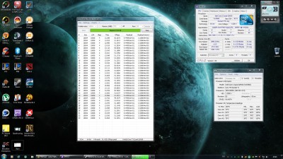

Azért nem merem a tesztben szereplő értékekre belőni, mert az ott tesztelt QX9770 ritka gyenge példány. A 3.6 Ghz-hez 1.45 V kell (miért nem lőtték be 9X400-ra?), és tartok attól, hogy a többi feszültség értékek is túlzottan meg vannak emelve.
Nem akarom károsítani a procim. Most is 2.83 Ghz-en használom 1.0 V-on, mert elég a Radeon 6950 2 gb-hoz. Csak kíváncsiságból szeretném letesztelni mit tud. -

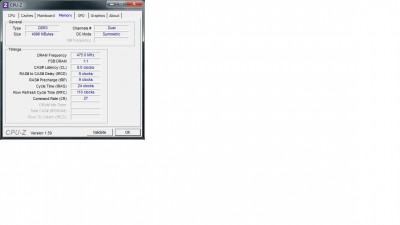

Már 450-en van az fsb . Megterheltem aida-val Bf3-mal , bírta . Viszont a ramot nem osztottam tovább , hanem adtam neki áramot 1.9 voltot , így 1500-on ketyeg . Teljesen stabil , bár nem halk ! Észrevehetően jobb lett . Több az fps a játékokban és több a pont is tesztnél . Mégis úgy veszem észre , hogy az asztalon lassabb lett . Nem kéne valamit állítanom a memória időzítésén most asszem 8 8 8 24 DDR3 1333-asok?
Lupi00
#20793
nincs olyan, hogy károsodás. Ha megsütöd, vagy indokolatlan feszültséget adsz neki és villamos székben végzi, az persze más.
Ettől eltekintve amíg le tudod hűteni (terhelve kb 74 fok max), addig jó. Használható lapban fsb 450-et menni szoktak a quadok, jó lapban/szerencsés procival 475, vagy felette is.Roba: de hiszen konkrét értékek vannak a tesztben említve...
Belövöd ezeket a sajátodra (kivéve a szorzót, jó az a 8,5 nálad) és megnézed elindul-e. Ha igen, öröm és boldogság. Ha nem, akkor lehet telekürtölni az összes topicot a gonddal... -

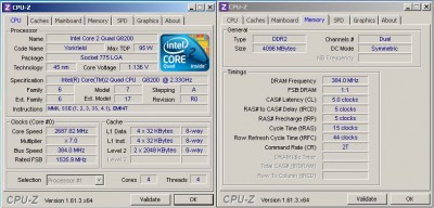

Régebben írtam, hogy le fogom cserélni a CM. Hyper TX3 evo hűtőmet egy jobbra. A kánikulában 2000 körül forgott a ventilátora és nem voltam megelégedve a hűtési teljesítményével sem. Jelenleg egy Arctic Freezer 13 Pro hűti a Q9550-et, amivel kb. 8 fokkal hűvösebb és venti fordulatszáma nem éri el a 800 rpm-et sem. A Bios sípolt az alacsony, induló fordulatszám miatt, aminek érzékelését letiltattam. Természetesen hőmérséklettől függően szabályozza azt a Asus P5Q Pro lapom.
Stabilnak tűnő beállítások:
2833 mhz Bios: 1,01875 V, Terhelve Heaven-nel, játékkal: 1,000 V
3000 mhz Bios: 1,05625 V, Terhelve Heaven-nel, játékkal: 1,040 V
3200 mhz Bios: 1,09375 V, Terhelve Heaven-nel, játékkal: 1,080 V
3400 mhz Bios: 1,13750 V, Terhelve Heaven-nel, játékkal: 1,120 V
3500 mhz Bios: 1,15000 V, Terhelve Heaven-nel, játékkal: 1,136 V, ezekkel a beállításokkal megy 8,5 X 420-at is, de a 2X2 gb. 800-as Geil Ultra 4-4-4-12, 1,8V memóriáknak a 840 mhz-hez 1.9 V-ot kell adjak.Egyik fórumozó írta, hogy feszültség emelés nélkül a lapok általában 420-as fsb-ig stabilak, ez igaznak látszik.(A 8,5 X 421-et nem próbáltam.) Egy biztos, hogy a 8,5 X 423-mal már nem tölt be a Windows vid-en: 1,1750 V-on sem (szerintem nem kevés neki), gondolom másnak is kellhet egy kis plusz feszültség.
Mivel már nincs meleg, új hűtőm van, és úgy néz ki, hogy egy elég jó C1-est fogtam ki, szeretném tudni, hogy vajon megy-e 3,7-3,8 Ghz-et egy-két teszt erejéig. Valószinűleg a 800-as memóriák korlátozhatják a tuningot, de szerintem 900-at vinniük kellene 5-5-5-15-ben 1,9-2 V-on, ami elég a 3.8 Ghz-hez.
A Bios-ban vannak AUTO-n hagyott beállításaim, ami általában tuningnál nem jók.
CPU GTL reference: auto (0.85-2.1 V), CPU PLL Voltage: auto (1.5-2.78 V), FSB Terminaton Voltage: auto (1,2-1.9), DRAM Voltage: 1.8-1.9-2 V (1.8-3.08 V), NB Voltage: auto (1.10-2.20 V), SB Voltage: auto (1.10-1.40 V), PCIE Sata Voltage: auto (1.5-1.8 V), Load-Line Calibration: auto, Cpu Spread Spectum: auto, PCIE Spread Spectum: auto, CPU Clock Skew: auto, NB Clock Skew: auto, CPU Margin Enchancement: Optimized.
Azt láttam, hogy általában a Cpu-n kívül a Cpu PLL-nek, az FSB Terminaton-nak, az NB-nek, az SB-nek stb-nak adtatok plusz feszültségeket. Ezekhez nem értek. Viszont úgy látom, hogy az fsb növelése miatt kell stabilabbá tenni ezekkel a feszültségemelésekkel az alaplapot. Mivel a szorzóm max. 8,5, így csak az fsb emeléssel növelhetem a procim órajelét.
Abban kérem a segítségeteket, hogy a 423-as, 430-as, 440-es, 450-es stb. fsb-hez (vagy órajelhez) a nálam auto-n lévő beállításokat milyen értékre állítsam ( amivel a procinak nem ártok), hogy stabil legyen.
Köszönöm:

Igazából semmihez nem nyúltam a biosban kivéve az FSB-t 475 re raktam persze nem egyből 20 asával emeltem! Valamint a BIOS- ban a vcoret löttem be most 1,3500 ra!
Lehet menne alacsonyabb feszen is mindjárt megnézem! -

Hát mit merre piszkáltál a Biosban, arra
Mondjuk az én lapom nem p45-ös, kötve hiszem, hogy stabil 4 gigát ki tudnék hajtani belőle, de okosodhatok így is
A Vcore persze jó magas nálad is, de látom a VID se alacsony. Ha azt lejjebb tudod húzni, talán menne feljebb is. De ehhez ismerni kéne mondom a többi beállítást.
Mivel hűtöd? -

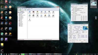

#20720
Stabilnak stabil eddig! Mire gondolsz?
Mármint milyen beállításra? -
