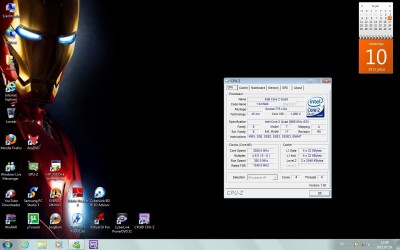

szoki007 #18358 üzenetére
ES feliratocska az Engineering Sample, azaz a mérnöki mintapéldány angol rövidítése, ha újabb cpu-z is ezt írja, akkor egy elvileg kereskedelmi forgalomba nem kerülhető egyedet találtál (elvi előnyei: jobb tuningpotenciál, talán szorzózár mentesség) és vehetsz meg, ha azonban újabb cpu-z felismeri és simaként említi, akkor sejthető, hogy az eladó akarja ezt a hibás adatot felhasználva exkluzívvá tenni portékáját.
