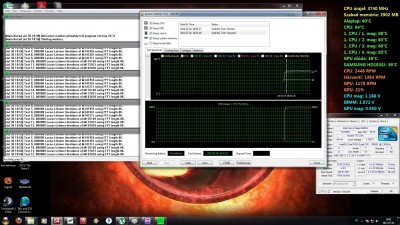

Nuada herceg
Na, linkelek 1 képet.
Nekem ezek a beállítások vannak.
Látható, hogy mit vettem feljebb 1 picit, de akkor sem indul el a gép.
Mik ezek az értékek? Mit jelentenek, és mit kellene állítanom?Nagyon szépen köszönöm előre is a választ.
http://kepfeltoltes.hu/120808/DSC_0079_www.kepfeltoltes.hu_.jpg

Szerintem nem sok esély van tuningolni, mert az alaplapod specifikációja szerint csak 1333 FSB-t tud menni, ez pedig a procinak a gyári FSB-je. Másrészt a memóriát ilyenkor érdemes visszaosztani, mert a memóriád csak 800-as.

Most lényegében alulfeszeléssel próbálkozol, emeled a órajelet, de a core feszt nem, nézed meddig stabil. Corefesz emelés nélkül nem nagyon tudod húzni. 20-25% túlhajtást simán ki lehet préselni a Q-s procikból. Nekem egy 9550-em van (2.83 az alapórajele, 3.5-en járatom, ez 25%, bírna többet is, de a memóriám nem bírja az iramot).
A core feszt kezd el emelni lépcsőnként (a biosban gondolom lépcsőzetesen tudod emelni). Az hogy újraindul vagy nem, nem elég. Stresstesteld a gépet, legalább prime95-el 5-10 percig, ha nem jelez hibát, akkor fogjuk rá hogy stabil. Az alap hűtés kevéske lesz, figyeld aida-val mennyire melegszik. Ha nagyon megugrik, vegyél vissza. A feszemeléssel biztosan melegedni fog.
Nekem a memória feszt is emelnem kellett, hogy stabil maradjon.Q9550-em van egy 1 gigás 4850-el. Alapjáraton 7.3-as prociindexet és 5.3-at adott a videókarira. Felhúztam 3.5-re a procit, az élményindex most 7.4 a procira, és 7.3 a videókarira. Érdekes, hogy 2 pontot javult a ~700MHz emelés a procira

Nuada herceg #20590 üzenetére
Még csak annyit, hogy amit engedett a BIOS, valami finomhangolás, hogy 8-ról felvettem, 8,5-re. Na úgy megy. De a wondows csak 2,67-et mutat ugyan úgy. De gondolom terhelés alatt azért picit jobban dolgozik.
De hogy érhetem el a 3ghz-s határt? -

Nekem a profilomon látható beállításokkal úgy 5400, vagy 5700 körül volt az közepes basic teszt d311-en; fene emlékszik. Ha a Tied is ez a teszt, akkor elég kevés az érték, de nem mérvadó...
Ez végül is köldöknézés...A hőfokok, főleg ilyen dícséretesen alacsony feszültséggel, meglehetősen magasak. Mivel hűtöd?

Futtattam egy kis 3Dmark11-et a Quad 9550-nel és a Radeon 6950-nel, ddr-2-es ramjaim 800 mhz-en futottak 5-5-5-15-ben (2x2gb). Tudják a 4-4-4-12-t is (geil ultra).
Számítana-e valamit, ha alacsonyabb időzítésre tenném?
Alapon volt minden, a pontszám: P4644 lett.Felhúztam a procit 8x400-ra, adtam neki a bios-ban 1.15V-ot (mint a duo E8500-nek), ami a cpu-z-ben 1.128 V, a vga alapon (810/1250 mhz) powertune mindkét esetben 0% volt. A pontszám P4750.
Előtte a Core Temp-et elindítottam:core#0 max. 65 fok, core#1 max. 57 fok, core#2 max. 65 fok, core#3 max. 58 fok.
Mennyire megfelelőek a hőmérsékletek és a 3dmark pontszám?
