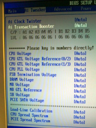

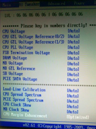

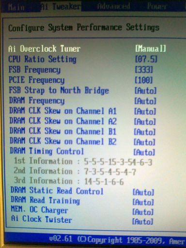

megnézni mit bír stabilan a cucc (q9300).
úgy nagyjából tisztában vagyok a bus sebességgel, szorzóval, még a DRAM aránnyal és a késleltetéssel is, de ebben a szaros biosban ennél jóval többmindent lehet állítani...
mivel kezdjek, bus órajel növeléssel, mondjuk 10-20 MHZ-enkét?

Ez a proci már alapon is bőven elég bármihez, az alacsony szorzó miatt ezeknél az átlaglapoknál a 3 GHz-et már jó tuningértéknek veheted. 400MHz FSB-t biztosan tud a lapod, fesz meg alig kell neki erre a frekvenciára, bármilyen fázissal rendelkező táplálás elég neki. Ha a 400MHz FSB nem jön össze, az user error, valamilyen beállítás vagy beállítások nem stimmelnek.

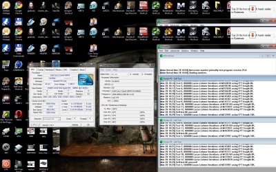

SIkerült egy Q9650-es procit Rampage Extreme lapban stabilan 4,2 Ghz-re hajtani.
Mikor Primeltam a proci hője 70-80 °C között ingadozott,alapjáratom olyan 45 °C körül van.Vizhűtést használok és kiváncs vagyok hány fokig lehet biztonságodan használni a procit? -
