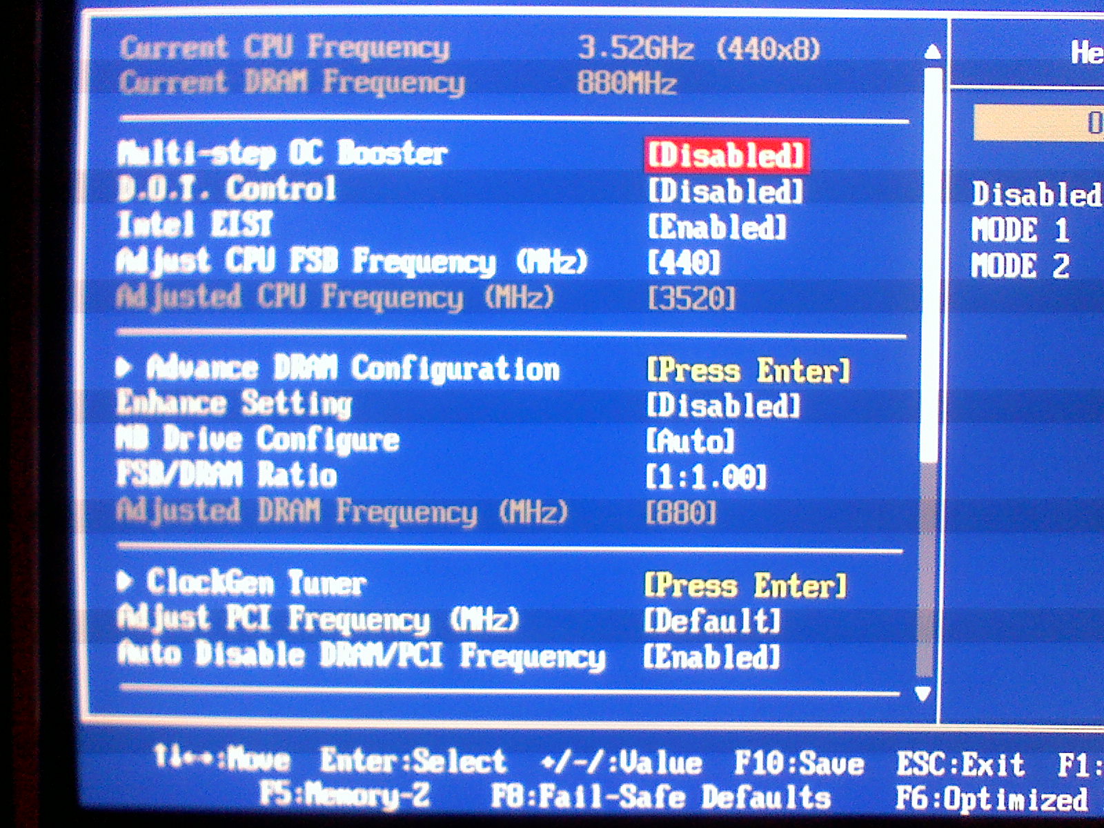

Cool Face #15125 üzenetére
Alapfeszen nem hinném azt a 3,8at. Vagy ennyivel nagyobb tuningpotenciál lenne a Q9450ben a 9400akhoz képest? Alapfeszen nekem talán 400FSB-t visz, vagy annyit se. 1.16 VID és 1.25 kell a 3.52ghz-hez. Mondjuk ez P35, nem P45, de itt se hinném, hogy ekkora különbség lenne.
Cool Face
darál0w #15116 üzenetére
Hogy érted, hogy látnod kellene az egész rendszert? Mondd mire lennél kíváncsi mindenre tudok válaszolni
A proci wall-t kizárnám. még 1.2v-on is elindúl 3.8GHz-en csak a lap. A nem jó beállítások miatt sztem
Megyek és megpróbálom, vagyis megcsinálom remélem összejön. Ide egy idézet jutott az eszembe "Tedd vagy ne tedd de ne próbáld" byYoda Star Wars
szerk: A hőre visszatérve nekem soha nem megy fel terhelve 55C-nál magasabbra köszönhetően az Asus Silent Kinght II-nek

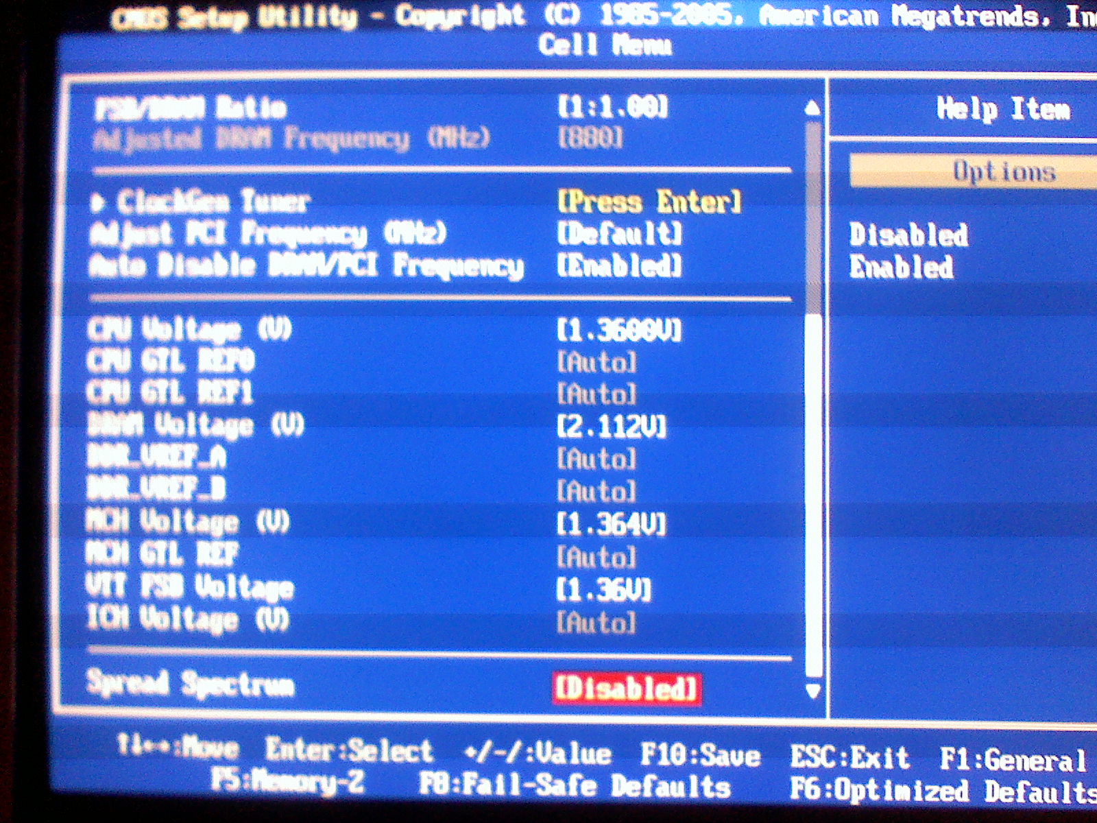

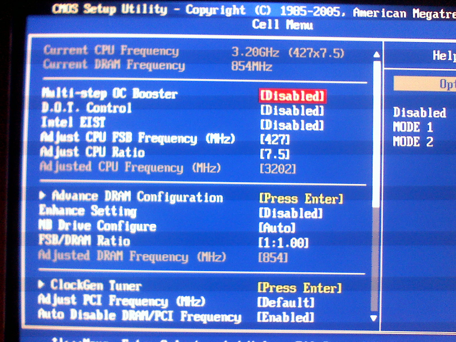

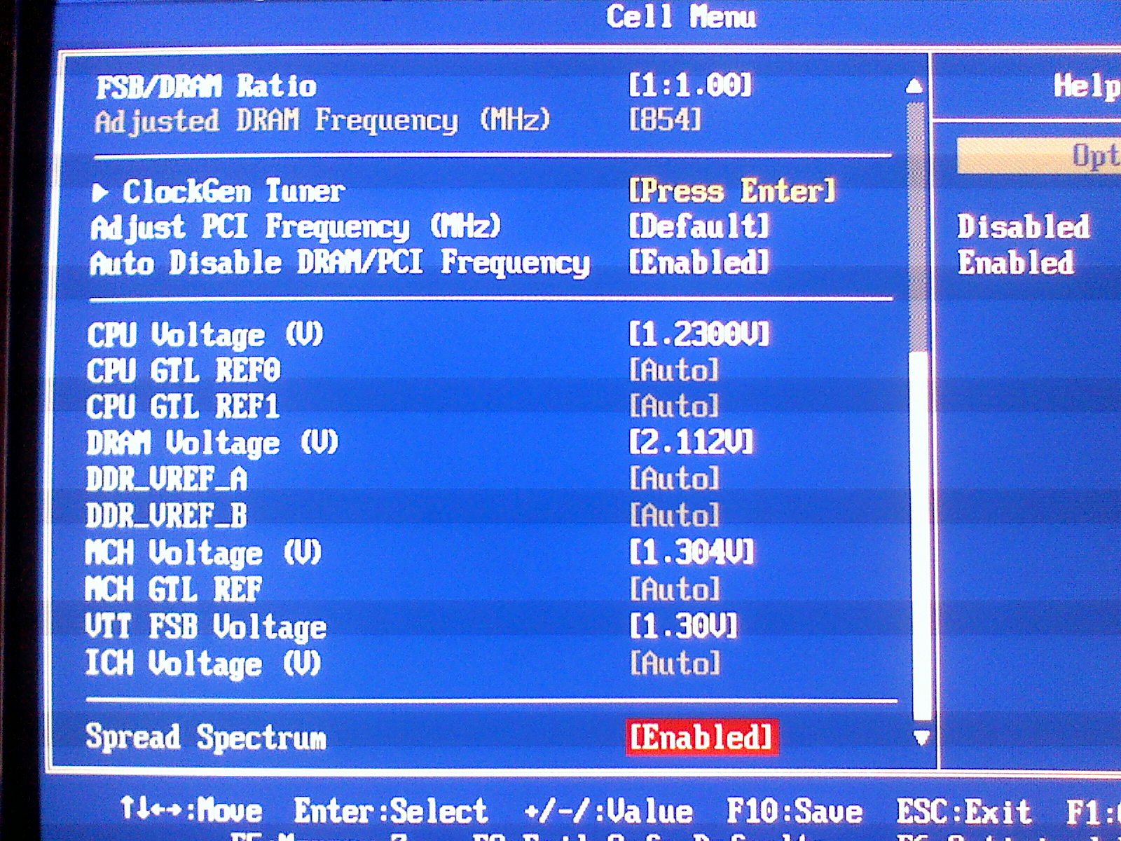

Cool Face
scream
barnam_ #15106 üzenetére
hát én nem sok különbséget éreztem P35höz képest, csak annyit hogy több dolog van BIOSban
ref-ekhez idáig nem is kellett nyúlnom egyszer sem, pedig azért szoktam húzni rendesen ...
(#15107) Cool Face : esetleg FSB wall proci vagy lap vagy mind a kettő. Ha ez így van akkor nincs mit tenni ...
esetleg próbáld meg a refeket nem auto-n hagyni (amúgy sem ajánlatos bármit is auto-n hagyni ,ha tuningolsz ...
Cool Face
Egyszerűen nem értem. még 427 fsb-n sem bootolt be ezekkel a feszültségekkel. Ennél többet hiába adok neki semmi változás. Valami tipp?
Esetleg még a tápra gondolnék ami egy 500w-os asus, de azt sem hinném. Idáig tökéletesen megy, (ment) 3.2Ghz-en úgy, hogy játék közben szépen terhelve volt a 4870x2. Nem hogy még bootolás közben lefagy. Ezt szerintem ki is zárhatom.
Tanácstalan vagyok
scream
Speed®
viktor00701 #15098 üzenetére
Attól függ mennyi a VIDje..24/7re 5-10%, tesztek erejéig 15-20% is.
Nálam elég magas a VID, 1.2875, simán adhatok neki 1.4et, elbírja.
Ettől függetlenül 1.35ön tolom, így még elvan 70° körül halk hűtővel.#15102
A VID range pont amiatt van, mert azon belül optimális az üzemeltetés. Ettől függetlenül 5-10%al eltérni az ajánlástól korántsem jelenti azt, hogy meg fog dögleni a proci..nem olyan könyű ezeket kinírni, max 10 helyett 5 évig megy adott fesz/órajelen..
