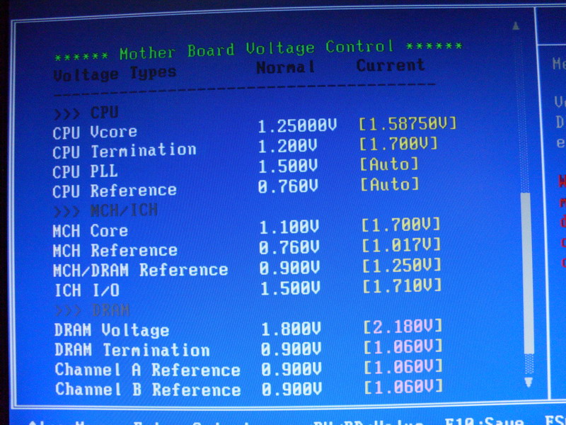

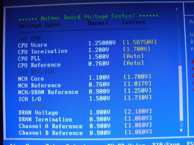

Na első körben nem jött össze, maradt instabil, de lehet én bénáztam el, ezeket még soha nem állítgattam.
Pontosan miket is kell átállítani és mennyire? Nem akarok megsütni semmit
Leírnátok pontosan?
Itt egy kép a BIOS-omról, mit mennyire állítsak? (nem az én BIOS-om van a képen csak netről szedtem, de az enyém is ugyanígy néz ki

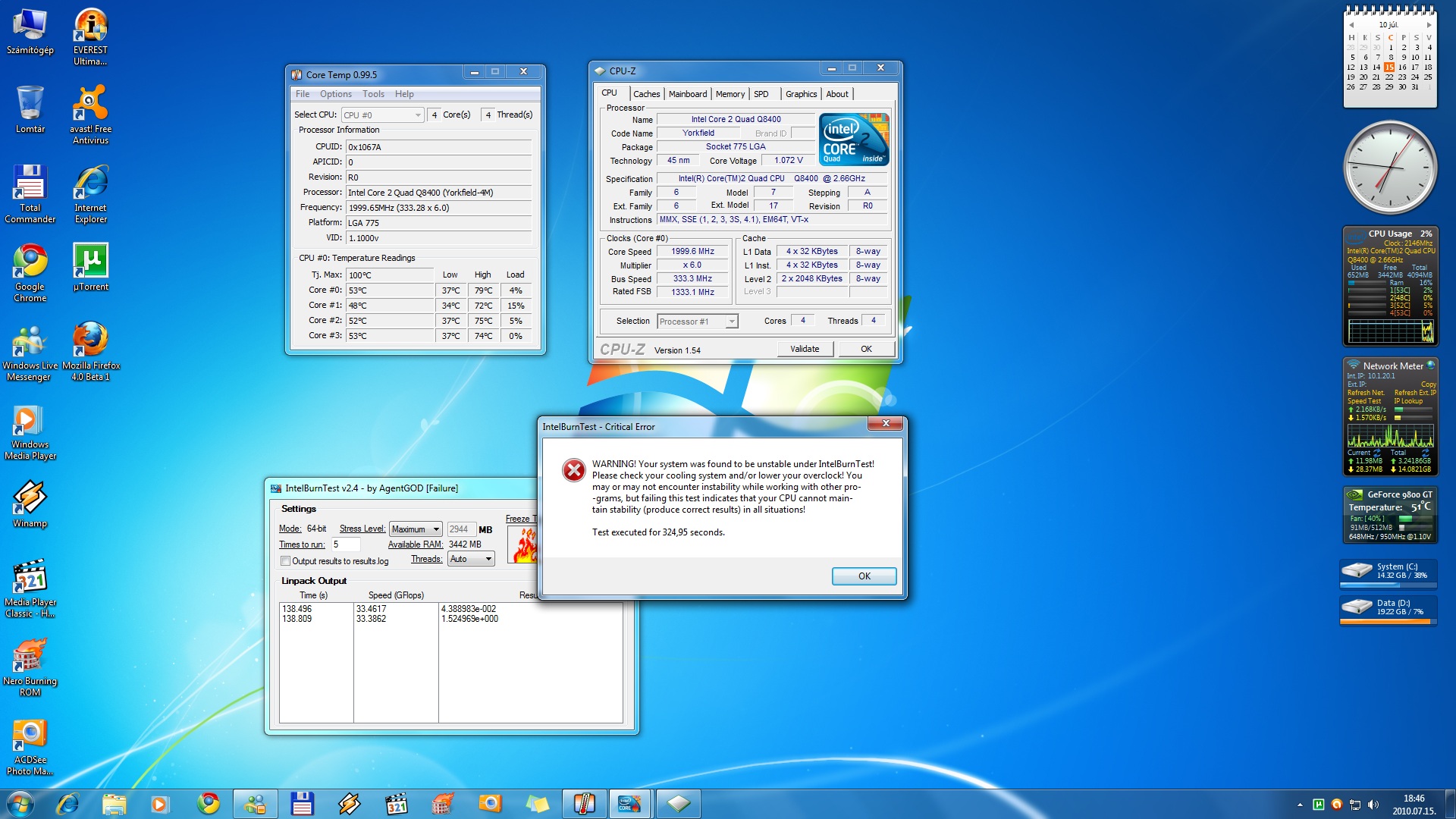

Hát az AC Alpine 7 Pro egy tuningolt kétmagosnál is elvérzik. Vegyél használtan egy Freezer 7 Pro-t, olcsó és jó. Önmagában a 72 fok még nem lenne gáz, szóval lehet sok minden. Reseteld a BIOS-t, irányíts a procihűtőre egy ventit. Kb. ennyi jut eszembe.

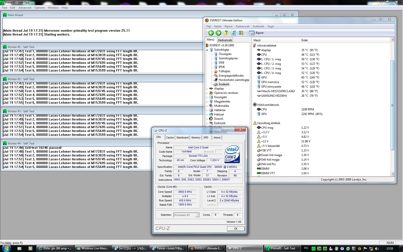

CPU-Z, Core Temp képet csinálhatnál (IBT alatt persze).

Nemrég vettem egy Q8400at, viszont vannak gondjaim vele.
Alapon megy, semmi nincs tuningolva, de az intel burn test már a 2. körben elszáll hogy nem stabil a cpu... viszont ekkor 72 fok a proci. Lehet ez a túlmelegedés miatt? Vagy már alaplapra is gondoltam, mert előtte egy E7500 volt benne és azzal is voltak váratlan fagyások, bár az nem halt meg IBT alatt, de hűvösebb is volt.
Prime95 is kiírta 3 óra SmallFFT teszt után hogy a 3. mag hibázott.
Akkor valami gond van a procival? Vagy lehet hogy az alaplap rossz? Vagy csak a hűtés kevés rá? -
